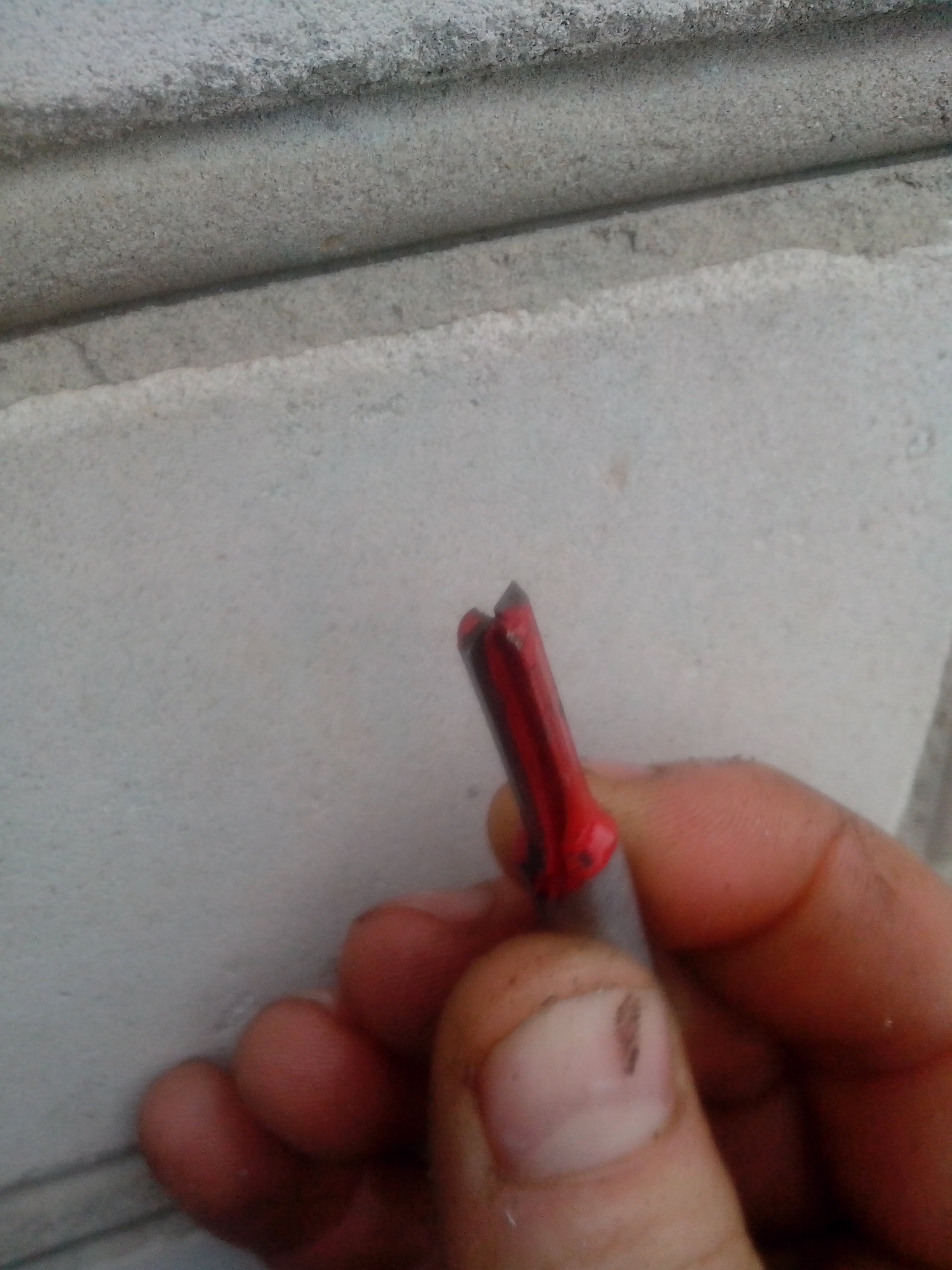

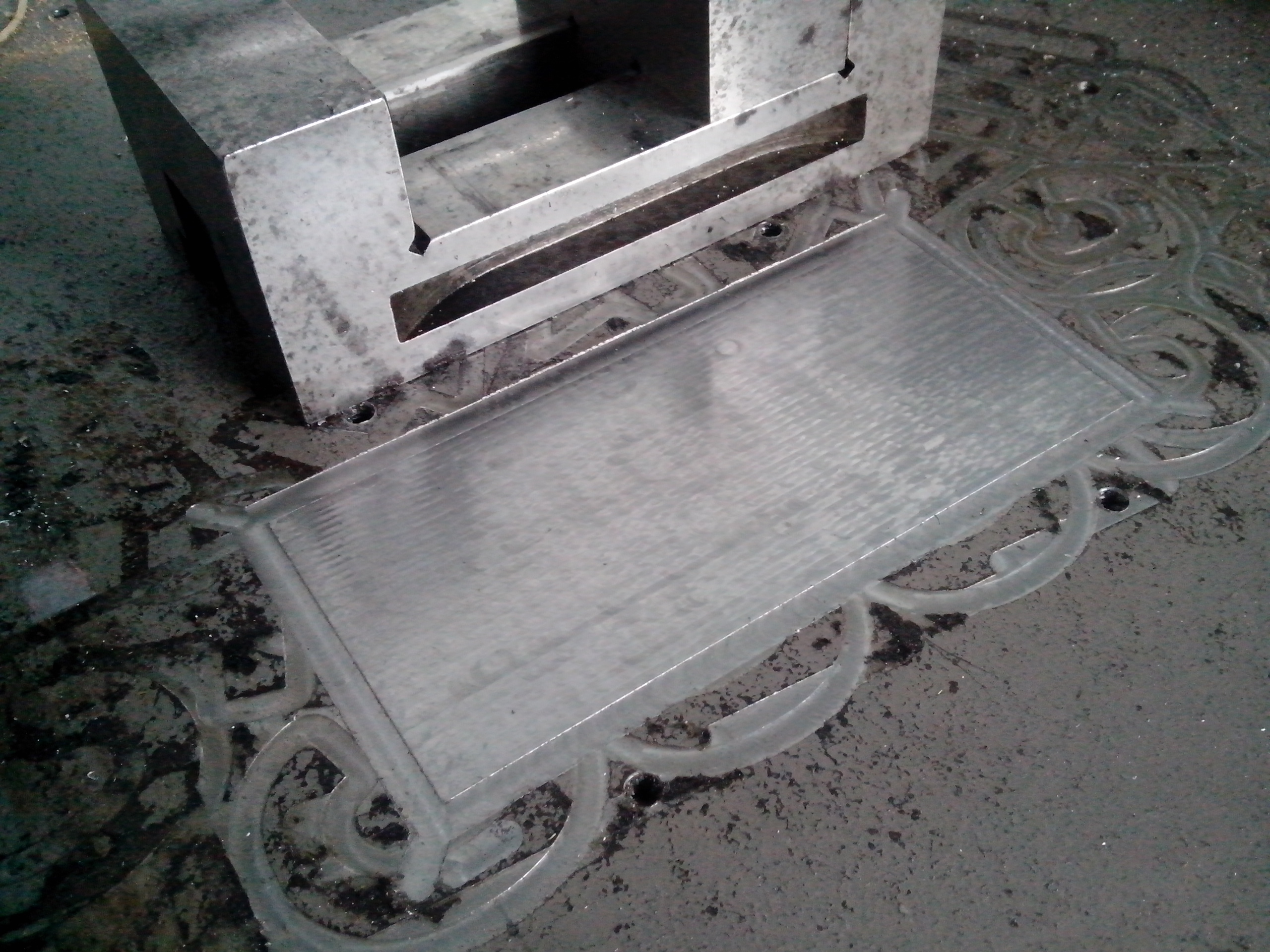

Вчера разжился небольшими машинными тисочками, решил на ЧПУшном столе сделать под них плоскость.
Как то по случаю (прое.у) при вырезании букв из фанеры заметил что что концевые фрезы по дереву с твердосплавными напайками неплохо справляются с не каленной сталью. До этого пробовал цененаправленно фрезеровать сталь совдеповскими шпоночными и прочими фрезами - результат не утешительный.
Стратегия Карман.
Фреза концевая 6мм
Съем 0,25мм
Шаг по У (Stepover) 30% от диаметра фрезы = 1.8мм
Подача 800мм/мин
Врезание змейкой
IMG_20150105_122833.jpg (4217 просмотров) <a class='original' href='./download/file.php?id=39750&mode=view' target=_blank>Загрузить оригинал (951.33 КБ)</a>
IMG_20150105_122544.jpg (4217 просмотров) <a class='original' href='./download/file.php?id=39751&mode=view' target=_blank>Загрузить оригинал (1.31 МБ)</a>

оборотов шпинделя не хватает ;)

Шпиндель - фрезер Крес 1050 FME Крутилка оборотов стоит на 4м делении из 6ти.
Реальные обороты х.з. :hehehe:
Станок не "тяж" обыкновенный самодельный портал на цилиндрических направляющих, рабочее поле 700х450мм
Бюджет станка если не изменяет память что то около 650дол вроде даже с Крессом (200дол. Китайцы тогда по 600 стоили, не то что сейчас)
Фух, вроде все что вспомнил написал, а да забыл столешня стальная толщиной 12мм куплена на металоломе :lol:

тогда понятно почему с "совдеповскими" фрезами результат был не утешительный, а фреза на видео испускает дым :)

не дым, в туман ВД-40 распыляет.
Под совдеповские жесткость станка судя по всему не та, мощность шпиднеля, особенно на низких оборотах. Низких условно, если память не изменяет то вроде у Креса нижний предел 10тыщ об./мин.
Что могут Китаезы? Какие минимальные обороты? Присматриваюсь с 2,2Квт. Но пока Кресс живее всех живых.

dberegovoy писал(а):Под совдеповские жесткость станка судя по всему не та, мощность шпиднеля, особенно на низких оборотах.
советским не занравилась скорость резанья, или по простому обороты которые были раз в 10-20 больше нужных ;)

севетскому быстрорезу уже больше 20 лет и он уже давно не быстрорез, а тормозрез. Сейчас технологии дальше шагнули, нужно брать современный инструмент

Раньше была идеология что драть нужно по многу. Сейчас пришли к вводу что ВСО (высокоскоростное фрезерование) дает до 30% больше скорости обработки и инструмент дольше ходит.
Потому инструмент делают с большой скоростью резанья(обороты шпинделя).
Имея советский станок Re: установка ЧПУ на 6Т80Ш #113 с коробкой шпинделя заточенной под советские фрезы мне не хватало оборотов шпинделя чтобы из инструмента выжать то что в него заложено.
Если подойти с умом и правильно выбрать инструмент, то и на хилом станке можно грызть сталь.
Если взять китайсий шпиндель тот что на 2.2квт то скорее всего больше 3-4мм диаметром фрез не получится резать.
