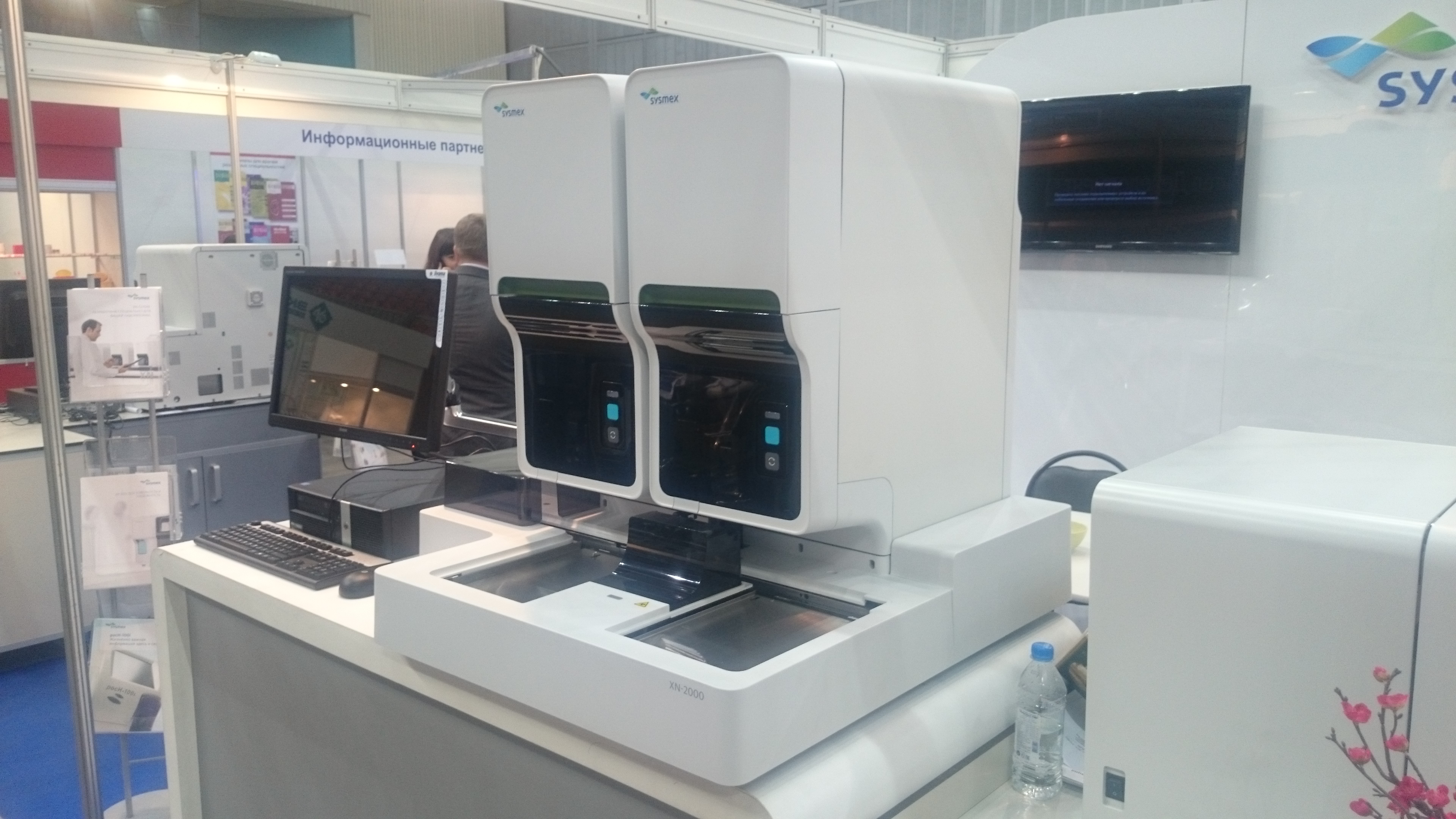

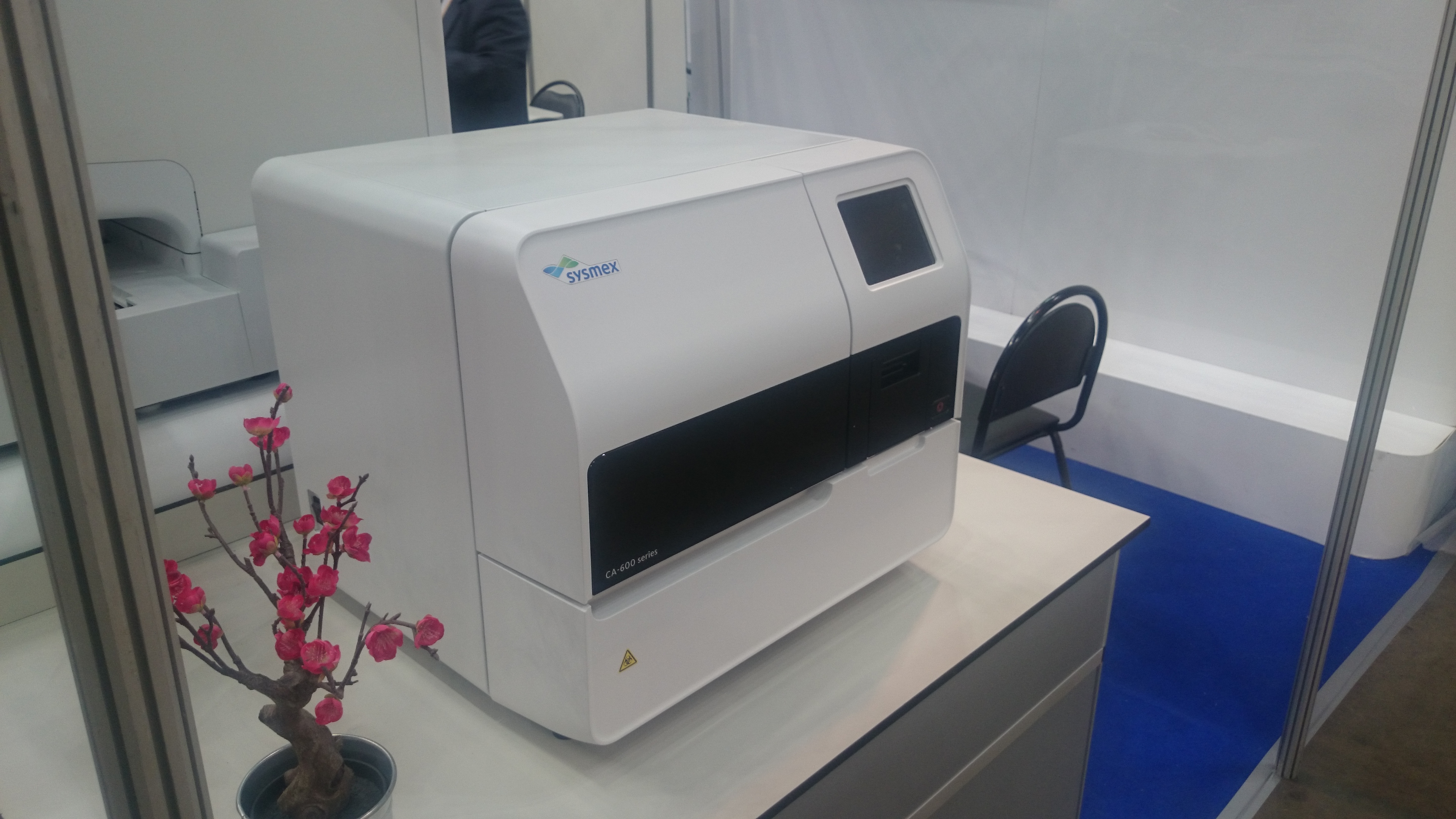

Есть много различных узко специализированых приборов. Скажем, есть медицинский прибор, тираж у него не очень большой. Корпус пластиковый, большой и объемный. Выглядит как корпус принтера, тонкая стенка, внутри перемычки.
Как такие корпуса изготавливают, и сколько такой корпус может вообще стоить, при тираже, 200-400 шт?
Вот пример как выглядит прибор.

Re: Как изготовляют пластиковые корпуса приборов?
Скорее всего изготавливают прессформу и льют. Мед. приборы дороговасто стоят потому можно окупить перссформы. Если есть фото внутри корпуса, видны места от толкателей (круги) то точно прессформа -> литье.
Как вариант изготавливать:
1. вакуумной формовкой, но перемычек не будет. Так делают например шашечки для такси на автомобили
2. печать на большом принтере + заглаживание ацетоном (со временем мож расслоиться)
3. сварить из Ал + порошковая окраска

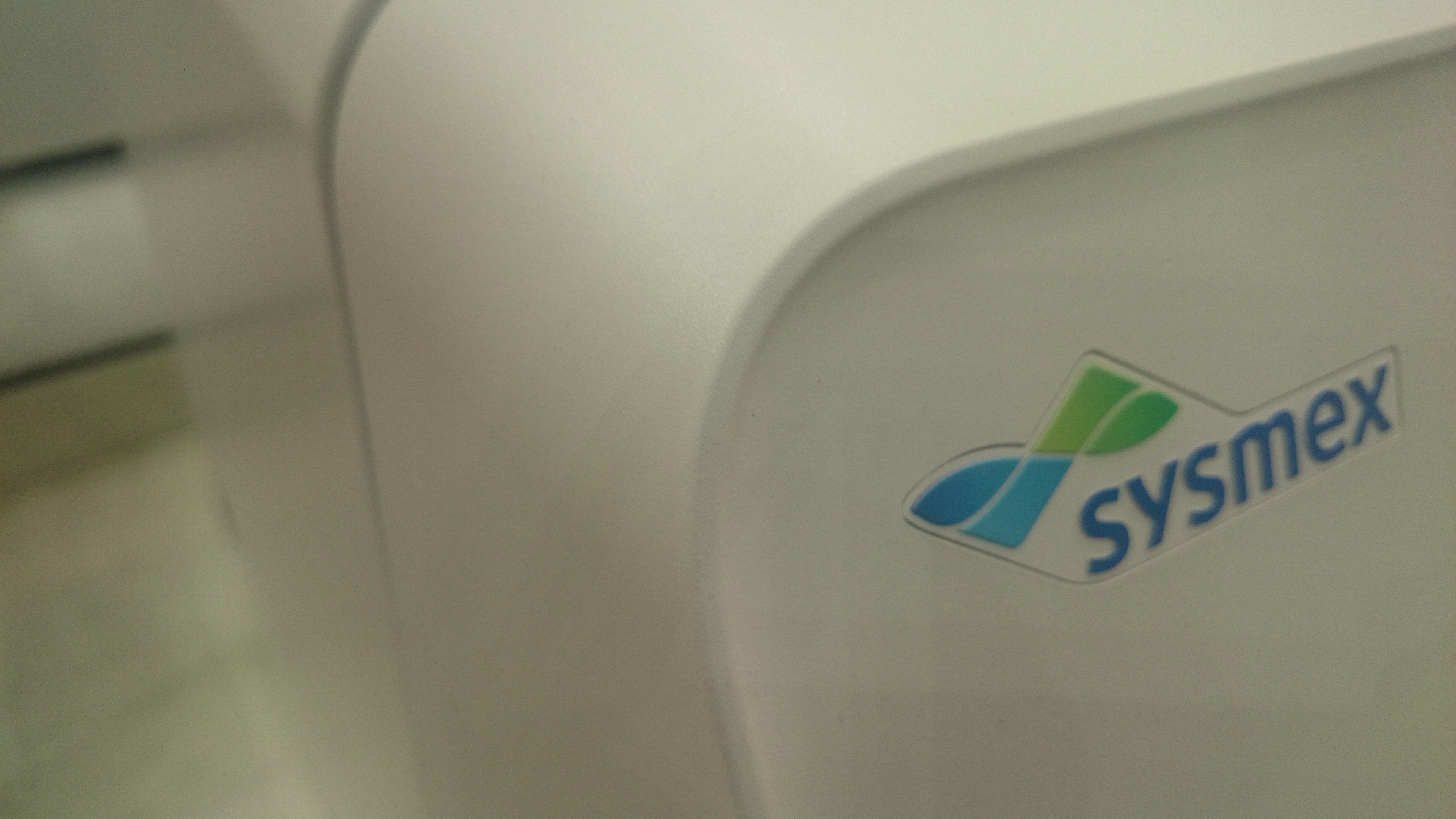

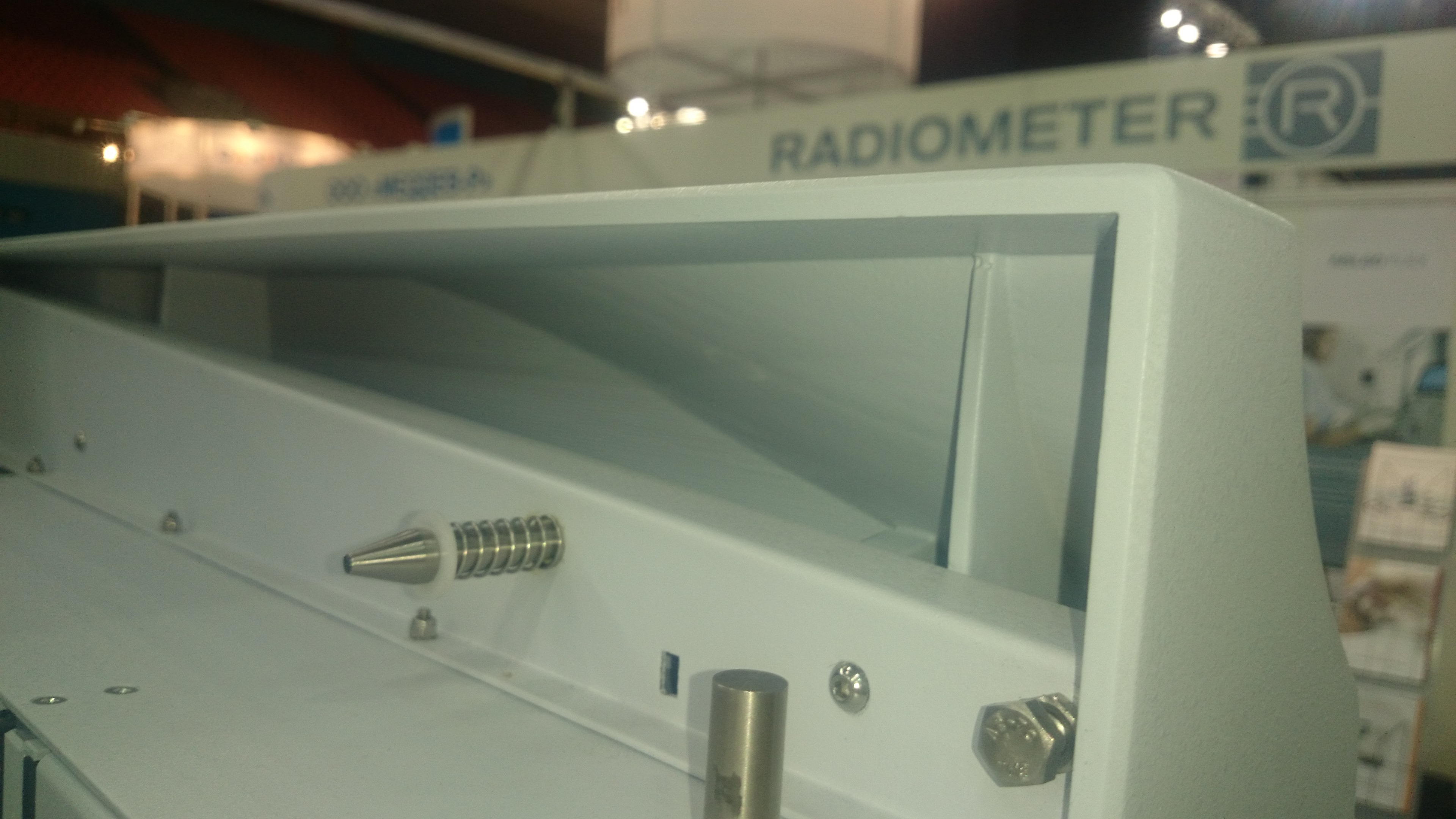

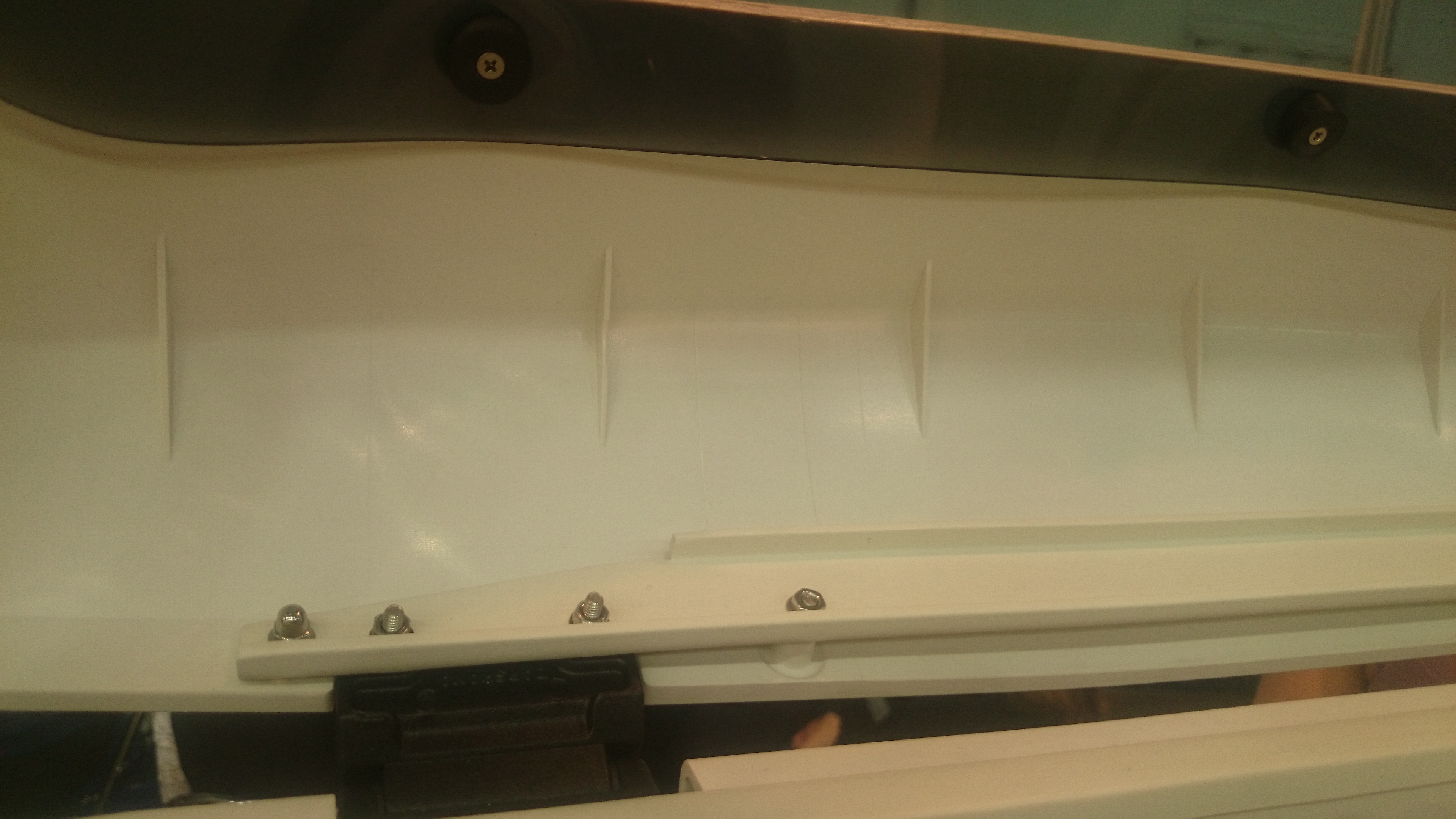

Кстати увидел один очень похожий на листовой акрил с термоформовкой, но выглядит оно гораздо хуже. Вот еще несколько шпионских фоток обратной стороны. И парочка фоток передней. Кстати передняя поверхность в основном матовая...
DSC_0891.JPG (3228 просмотров) <a class='original' href='./download/file.php?id=34231&mode=view' target=_blank>Загрузить оригинал (1.61 МБ)</a>
DSC_0886.JPG (3228 просмотров) <a class='original' href='./download/file.php?id=34232&mode=view' target=_blank>Загрузить оригинал (1.93 МБ)</a>
DSC_0884.JPG (3228 просмотров) <a class='original' href='./download/file.php?id=34233&mode=view' target=_blank>Загрузить оригинал (1.91 МБ)</a>
DSC_0882.JPG (3228 просмотров) <a class='original' href='./download/file.php?id=34234&mode=view' target=_blank>Загрузить оригинал (1.99 МБ)</a>
Сообщения: 9116
На первой фотке вообще на литой металл похоже, типа силумина.
