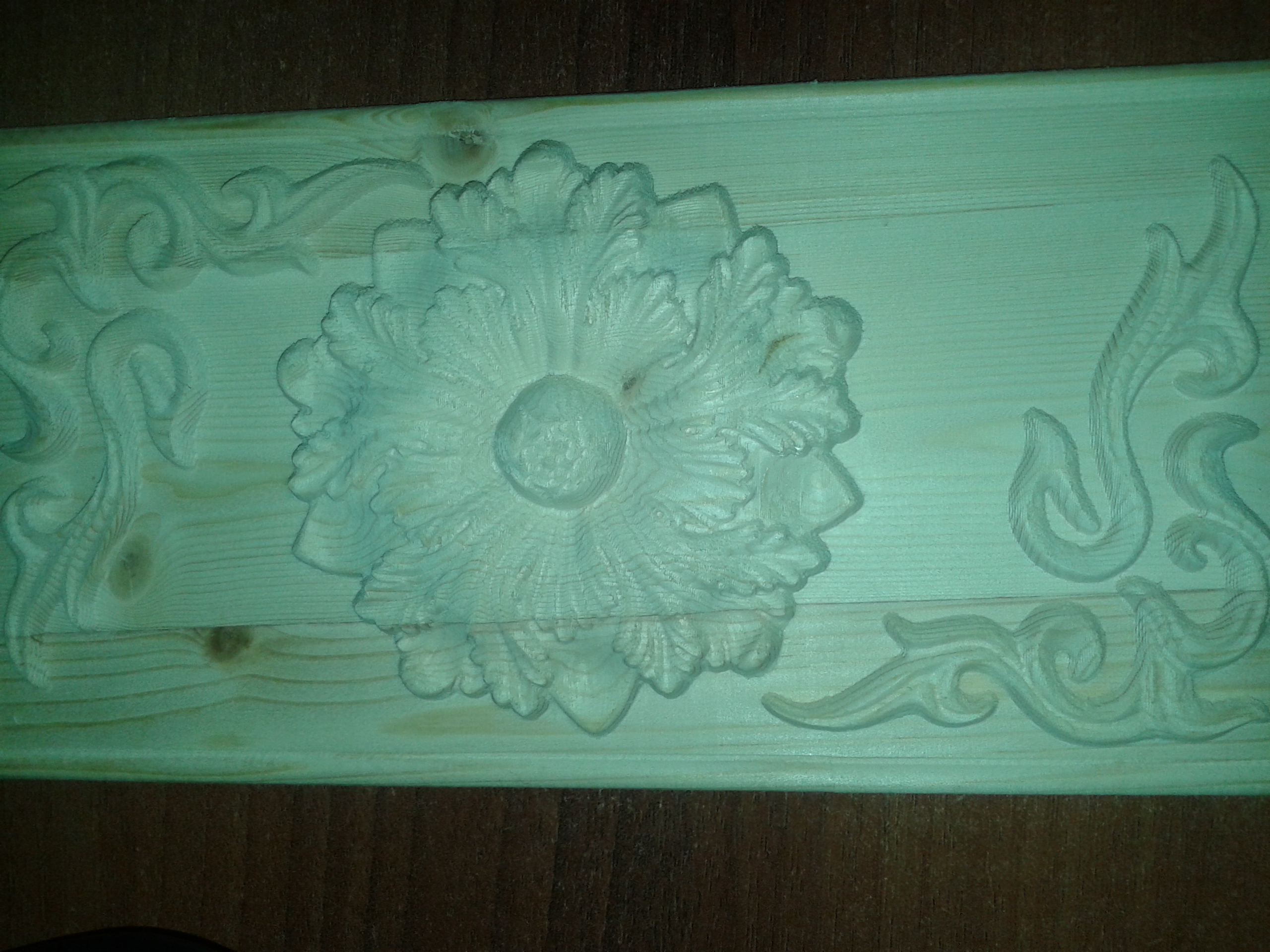

Товарищи, помогите разобраться что делаю не так !!!???
Была у меня фреза, вот такая "Фреза конусная R0.1x17x38x3.175"
Пробовал ей фрезеровать рельеф, вот что получилось!
После фрезы &quot;Фреза конусная R0.1x17x38x3.175&quot; (3498 просмотров) <a class='original' href='./download/file.php?id=33852&mode=view' target=_blank>Загрузить оригинал (2.91 МБ)</a>
После фрезы "Фреза конусная R0.1x17x38x3.175"
И это вообщем то меня устраивало, но я ее сломал (Второй раз), думал смогу заменить обычным гравером 0.2мм 20град для чистовой и кукурузой 2мм для черновой. Но получилась ж..па. Я читал форум до этого, может не особо внимательно, думал что второй способ, он по сути и правильный, но в итоге получилось далеко от желаемого. В чем я ошибся. Точность и в первом и во втором случае были одинаковы 0.1 шаг и у первой и у второго раза был 0.05 Единственное подача ... первый раз 900 мм\мин второй 1100 (чистовая). Материал один и тот же доска сосна.
И еще так и не смог победить канавки которые остаются после фрезы, пытался уменьшить шаг с 0.05 до 0.01 но толку ноль, может тоже кто подскажет как победить сию штуку?

Жаль я не успел сфоткать, что стало во второй раз! Там такое чувство, что оно просто раскрошилось... я к сожалению не наблюдал за всем процессом от начала до конца, но до того момента как фреза вырезала первые 4 мм рельефа все было норм, потом я ушел, а когда пришел то основная часть "Цветок просто как будто поломан"

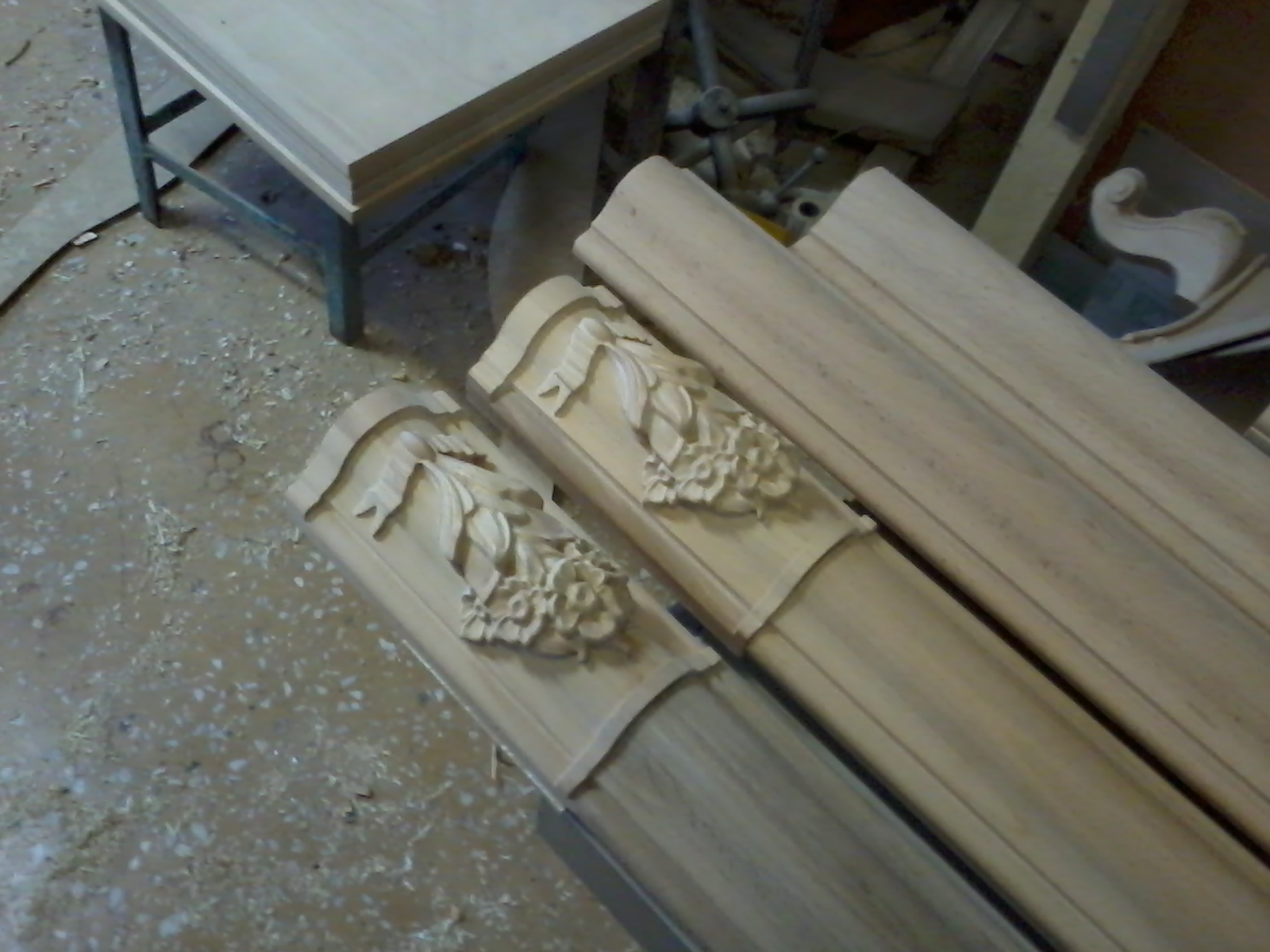

Во первых Вам не нужна фреза с таким маленьким радиусом кончика и тем более не нужен гравер .
Для работ по дереву коническая сферическая с радиусом кончика 1 мм - это оптимально , и с R 0.5 для какой ни будь мелкой деталировки .
Во вторых что бы не было гребешков , шаг растра не должен превышать 8-9% от диаметра фрезы , то есть 2мм кончик - шаг 0,16 мм .
И будет так -
