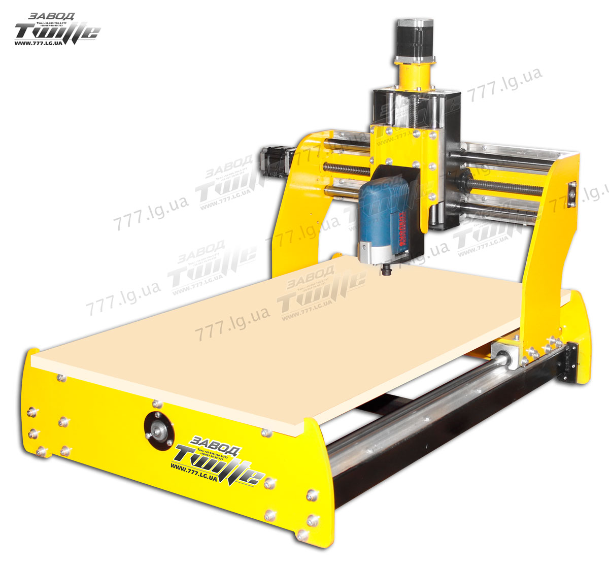

Всем доброго времени суток.
На сэкономленные в секрете от нашей мамы деньги, купили с отцом сей станок, денег на проф. шпиндель не осталось и оставили штатный Фиолент 1100Э (с одной единственной цангой на 8мм, других завод не выпускает, да и в природе их не нашел)
Отец покупал для судомоделизма, а я для изготовление всяческих деталей для всяческих механизмов всяческих штук :D , ну и для моддинга конечно.

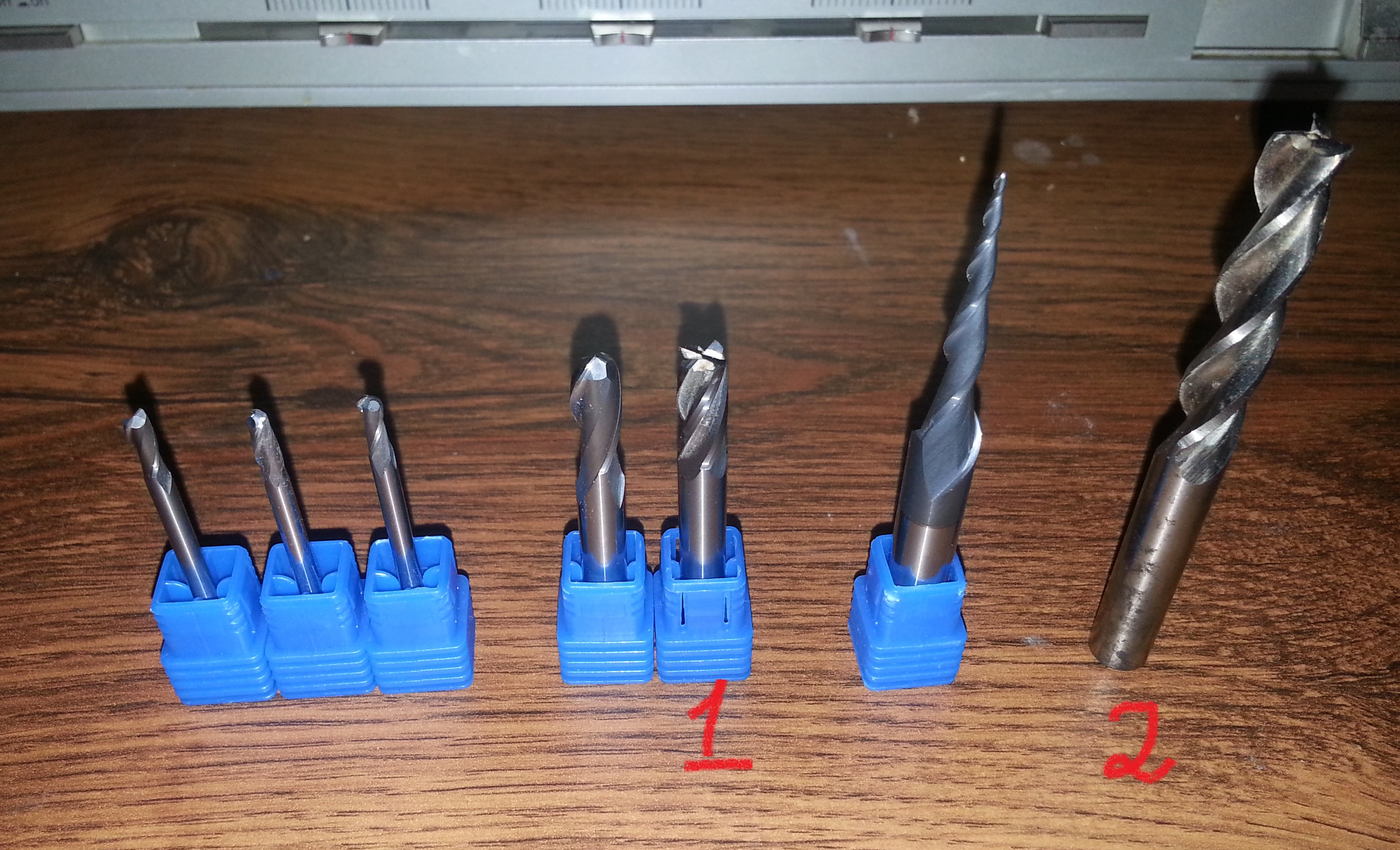

Ассорти из фрез шло в комплекте (ничего не дозаказывали так-как сами не знали что понадобиться). Все фрезы с хвостовиком 6 мм. и 3мм. приходилось вставлять в ужасающий, сделанный на школьном токарном станке, переходник. Сначала тренировался на полистироле, потом на тонкой фанере, и пришла очередь чего-то тяжелого. Взялся за ДСП и тут понеслась:
Работать работало, но разбалансировка, мягко говоря, щекотала мне нервы во время работы. Затем начало происходить вообще что-то страшное: при проходе изогнутых линий координата Z начала "зарываться" до полного тормоза (благо успел шлепнуть alt+S). Работал фрезой (1), 15000 оборотов, 600 мм/мин., срезал по 1,5 мм. толщина материала 16мм. Думал дело в переходнике. Пошел на железный рынок, нарыл фрезу (2) с концевиком 8, еще тех времен. Стало еще хуже. боюсь угробить станок :cry:
Что я делаю не так и какие фрезы для чего подходят ? Посоветуйте может статьи хорошие по стратегии обработки, ибо мы с отцом в этом профаны :wik: , а хочется к его приезду всему научиться и его научить ;)

Зайдите в "строительный" магазин и прикупите РОДНЫЕ для данного шпинделя "фрезы":
Изображение - большинство имеют хвостовик 8мм или 12мм. очень редки 6мм.
А по поводу станка - зря вы его купили. Не стоит он своих денег.

michael-yurov писал(а):Посмотрел цену - вроде, вполне адекватная.
тоесть за станок на "винтах", круглых рельсах и с ручным "фиолентом" отдать 2300 баксов это нормально? Я про модель с полем 450х800. За эти деньги можно купить "китайский" 6040 с ШВП и нормальным шпинделем, плюс ещё на перевозку из китая денег останется. К слову - установка "рельс"(валов на опоре) на "мелкие" станки у них стоит 300 баксов(а ещё они обещают на трапеции получить 6м/мин).

Зарывается станок обычно в следующей ситуации - фреза уже достаточно глубоко находится в канавке , шпиндель если " болтает " ( люфт, несоосность ), фреза начинает "раскачиваться в канавке " , из за невысокой жесткости " раскачка " еще больше увеличивается , фреза начинает цеплятся за борта канавки достаточно большой длиной режущей кромки , обороты шпинделя падают от такой нагрузки и эффект усиливается , обороты падают до такого значения , что фреза превращается в саморез и либо срывается двигатель оси Z либо вытягивает фрезу из цанги ! Вот такой вот детектив !

На всякий случай уточню - фрезеровать (вырезать по контуру) нужно относительно тонкими слоями (не более диаметра фрезы), а не сразу на всю глубину.
У нас то есть такие фрезы 8мм. фирмы ГЛОБУС, но уж больно они толстющие, а мне часто надо и 5-6 мм. прорезать.
А по проблеме - в первую очередь нужно выяснить - фреза выползает из цанги, или мотор вращается и опускает ось?
Скорее всего первое, ибо после аварийной остановки я её без труда достал из патрона (даже не откручивал винт), нагрелась, аж жуть.
Фрезеровал 6мм. фрезой по 1,5 мм., а 8мм по 2мм.
Может обороты на полную выкрутить ? или вообще по миллиметру срезать ?
В общей сумме понадобиться насквозь прорезать 300 мм. ДСП, по 16мм лист (потом склею и получу этакий револьверный барабан ;) )
А собственно фрезы какие лучше чисто для вырезания по контуру насквозь, такая пазовая: http://cooltool.com.ua/catalog/goods/35 ... P_art28006
или такие концевые:http://frezy4pu.com.ua/frezy-kontsevye.html
И еще такой интересный момент: могут ли цанги от кресса подойти нашему фиоленту http://frezy4pu.com.ua/osnastka-i-tsang ... kress.html ? Уж очень похожы.

Rotar писал(а):У нас то есть такие фрезы 8мм. фирмы ГЛОБУС, но уж больно они толстющие, а мне часто надо и 5-6 мм. прорезать.
У глобуса есть много фрез под "стандартный" хвостовик. Для вас - даже пазовые на ДВА миллиметра. однозубые. Просто зайдите в строительный магазин и закажите нужные вам.

Rotar писал(а): А собственно фрезы какие лучше чисто для вырезания по контуру насквозь, такая пазовая: http://cooltool.com.ua/catalog/goods/35 ... P_art28006
Я дсп пазовыми режу как на 1 ссылке, вполне сносно получается.
