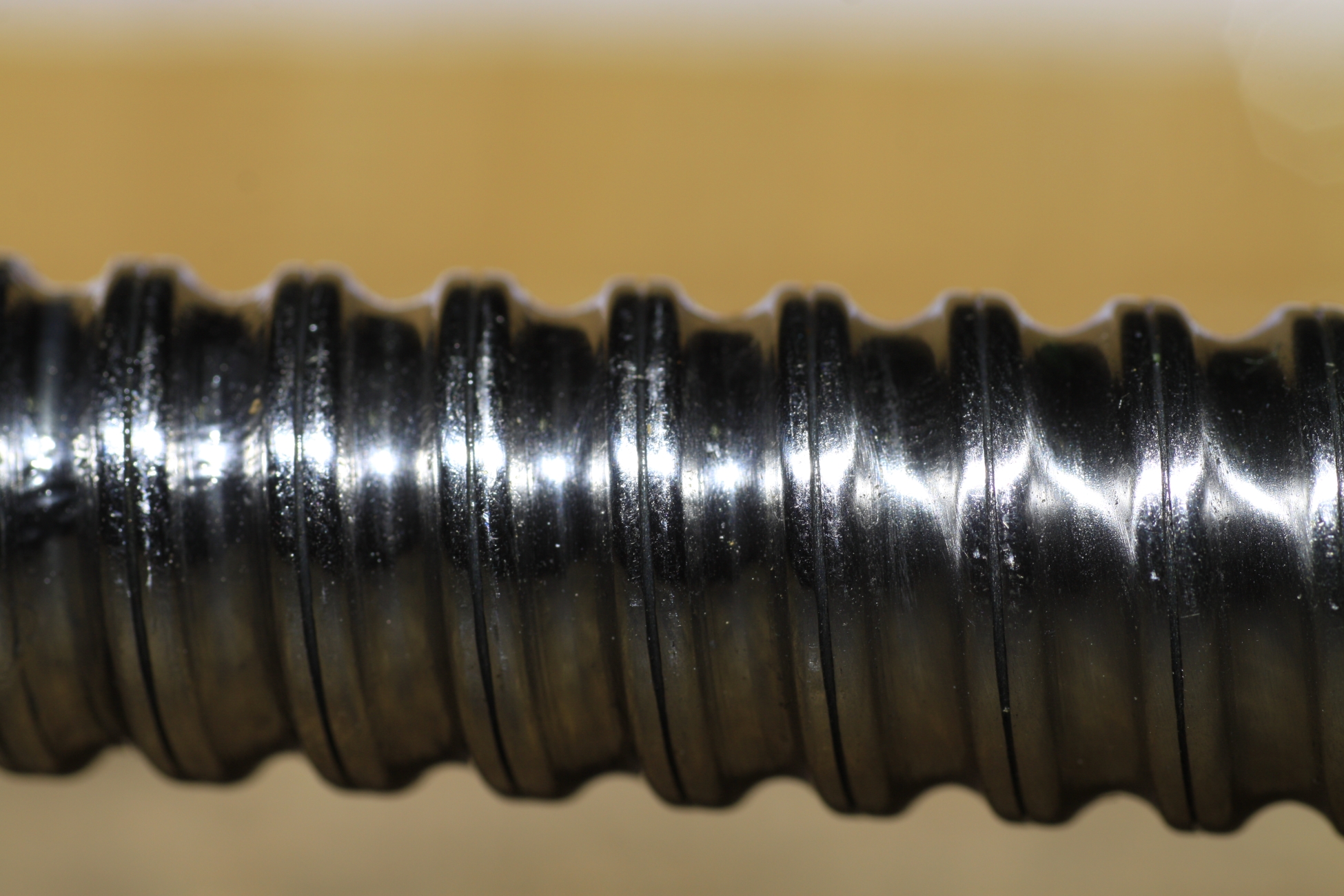

ШВП 1605 1010мм, 850мм, 290мм с обработкой концов + гайки + 4 опоры + 2 держателя гаек - 97$ с доставкой (морем 45 дней).
Продавец - https://item.taobao.com/item.htm?spm=a1 ... pse6lh3a3f
Не чертил никахих чертежей, все на пальцах да картинками.
Пришло то что заказывал.

Максим, находил тоже продавцов ШВП, но от TBI. 820, 621, 316 мм ШВП1605 - 200 баксов. Так что Ваш вариант куда бюджетнее, только не известно как обработали концы. Есть ли возможность проверить?

sima8520 писал(а):Максим, находил тоже продавцов ШВП, но от TBI. 820, 621, 316 мм ШВП1605 - 200 баксов. Так что Ваш вариант куда бюджетнее, только не известно как обработали концы. Есть ли возможность проверить?
Заходит с натягом, в маленькой стойке люфт небольшой есть но, как мне кажется, он в подшипнике. В большом люфта нет совсем.
Размеры проточки: 9.97мм и 11.96мм.

А померить биение обработаных концов есть чем?

frezeryga писал(а):А померить биение обработаных концов есть чем?
Неа ;)

Индикатор со стойкой есть?

frezeryga писал(а):Индикатор со стойкой есть?
Завтра-послезавтра придет следующая посылка с тао, там как раз, стойка будет. Напишите как измерить.
