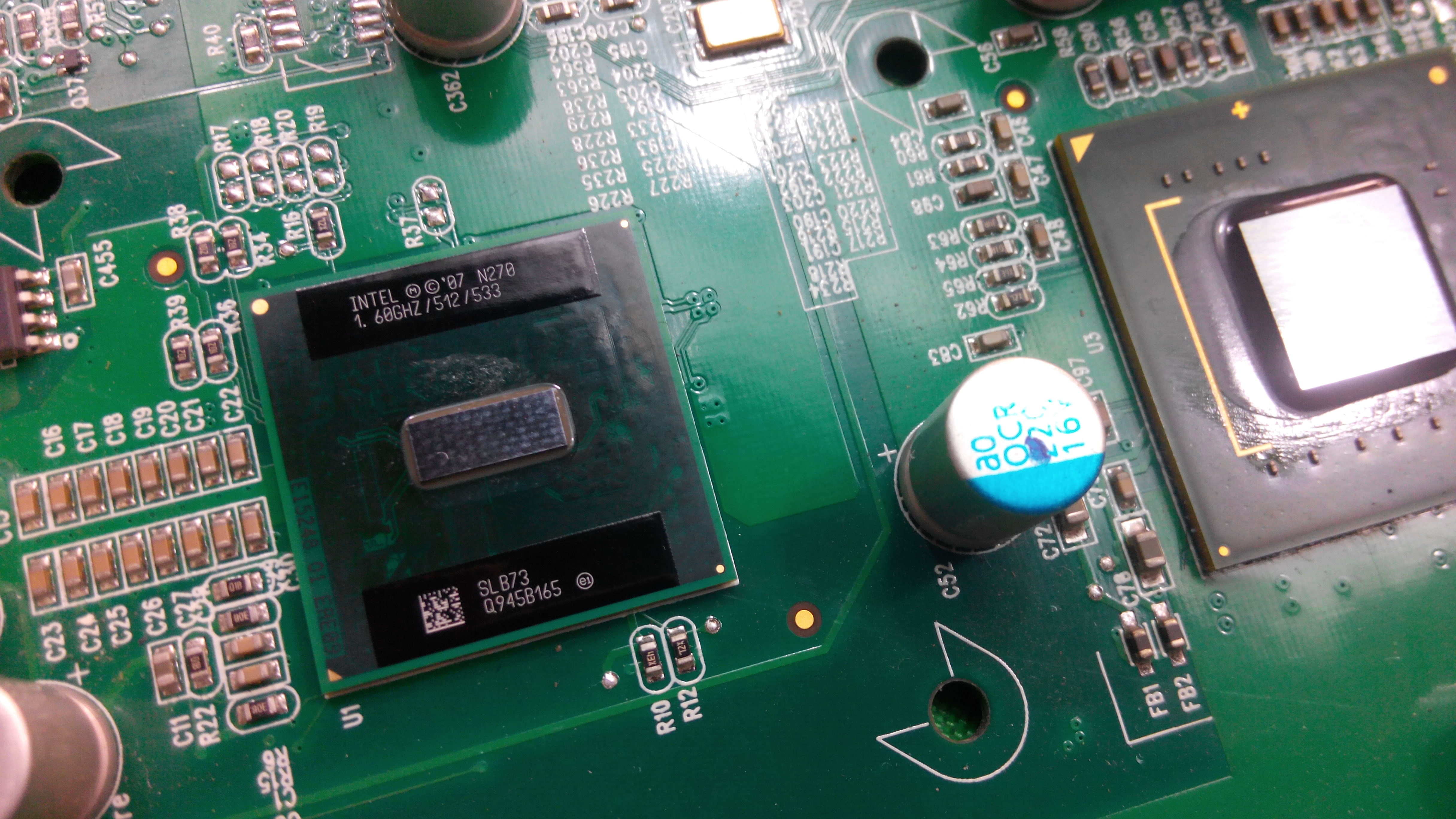

Приехала первая платка из этого поста с SSD'шником на 16Гб. Работоспособность проверить пока некогда :hehehe: на следующей неделе соберу тестовый стенд. Если добро рабочее, накатим свежий дистр с LinuxCNC.. интересно будет замерить Latency
По деньгам:
  1. Мат.плата GW945M1 с паяным Intel Atom N270 1.6 ГГц X2 - 13$
  2. SSD'шник DMV344H5-016G-M2 Hyperdisk 16GB SLC - 12$

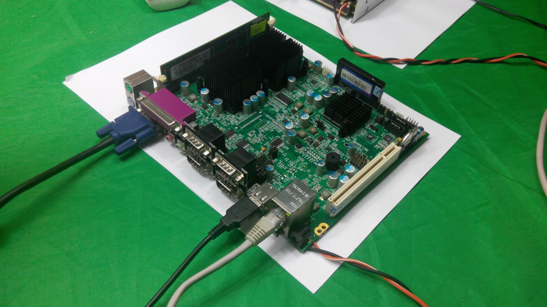

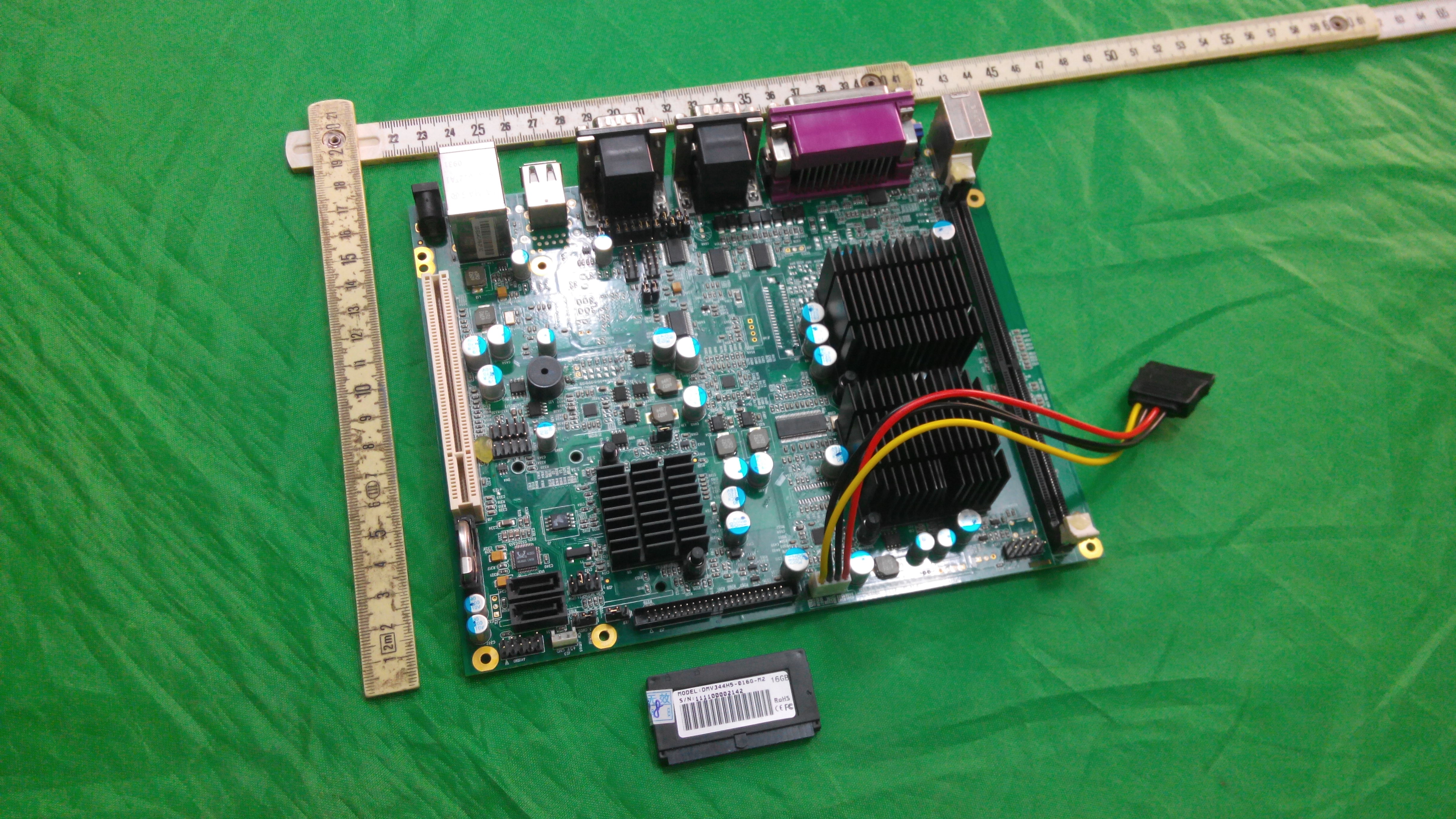

Собрал мини стенд для проверки. Понравился разъём питания - БП от ПК не нужен, запитал от сподручного БП 12V. Правда, штекера питания такого не нашлось, подпаялся сзади к разъёму (см. фото).
Габариты платы со всей вставленной периферией 170х210х40 мм.
Отличный размер для размещения в ящике станка.

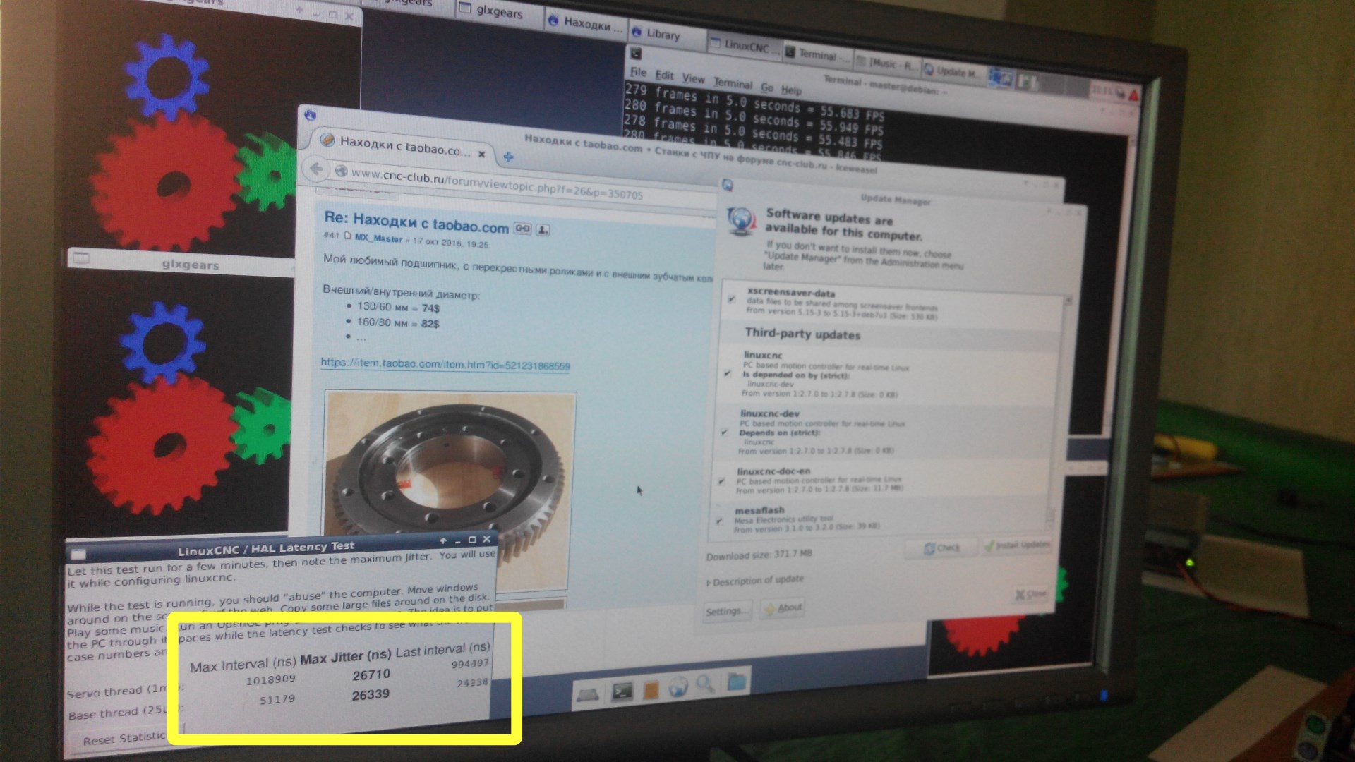

На SSD'шнике стояла китайская Windows XP. Вместо неё накатил http://www.linuxcnc.org/linuxcnc-2.7-wheezy.iso. Никакие обновления не ставил. В настройках BIOS отключил Hyper Threading. Запустил на пол часа Latency Test и пару-тройку напрягающих программок. Все чипы на плате греются умеренно, обычных радиаторов хватает и вентиляторы не нужны.
Из платы удалось выжать 33 КГц шагов.
