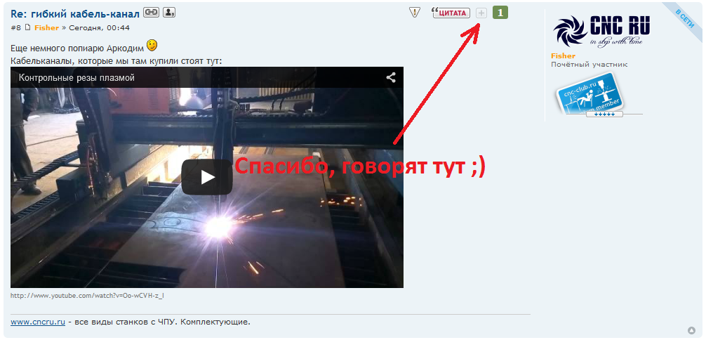

Сообщения: 9583
Re: гибкий кабель-канал
artembar писал(а):Спасибо огроменное!
Спасибо, говорят тут ;)
Снимок.PNG (15575 просмотров) <a class='original' href='./download/file.php?id=65620&mode=view' target=_blank>Загрузить оригинал (280.79 КБ)</a>
