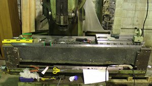

интересно, а если токарный резец отрезной ВК8 подточить на алмазе и ручку присобачить - им можно тонкие места шабрить?
				john1987887
 - Мастер
 - Сообщения: 3296
 - Зарегистрирован: 08 сен 2013, 17:26
 - Репутация: 1802
 - Контактная информация:
Re: Обработать станину под рельсы
Шабрить можно хоть быстрорезом, точить только чаще придется.

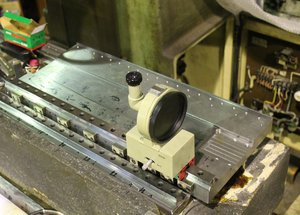

блин, наличие точных инструментов вызывает перфекционистский зуд в пятой точке. Выставляю рельсы оси Z. Около 8-9 мкм отклонения в обоих плоскостях. Хорош, думаю... Или реально еще за вменяемое время выпрямить, у кого какой опыт?
						- MX_Master
 - Мастер
 - Сообщения: 7488
 - Зарегистрирован: 27 июн 2015, 19:45
 - Репутация: 3113
 - Настоящее имя: Михаил
 - Откуда: Алматы
Тут главное, чтоб посадочное под рельс не обогнало по точности сам рельс (:

				Бармалей
 - Мастер
 - Сообщения: 1205
 - Зарегистрирован: 14 янв 2013, 16:46
 - Репутация: 144
роликовые rgr, не должно...MX_Master писал(а):Тут главное, чтоб посадочное под рельс не обогнало по точности сам рельс (:
фигли там смотреть.john1987887 писал(а):портал целиком
как наведу порядок, до рабочего состояния доведу - буду хвастаться.
на самом портале пока непорядок. так и есть 3.5 сотки перепады по высоте. жду линейку, вооружился шабером. будем йбаста.
Если у вас есть гарантия что при сборке  (притягивание плиты к кареткам портала) плита зет не поведет  -тогда доводите.
				Бармалей
 - Мастер
 - Сообщения: 1205
 - Репутация: 144
вопрос-то был в другом. реально ли вообще. а то вдруг там например элементарный отпуск-перезатяг рельсов приносит 5-7 микрон погрешности.
						- Serg
 - Мастер
 - Сообщения: 21923
 - Репутация: 5183
 - Настоящее имя: Сергей
 - Откуда: Москва
Реально. Только потом не дыши на неё и рядом быстро не ходи...Бармалей писал(а):реально ли вообще.

Дык есть что посмотреть, сам процесс думаю был бы многим интересен, именно процесс отливки, пропорции и результат.Бармалей писал(а): фигли там смотреть.
				Бармалей
 - Мастер
 - Сообщения: 1205
 - Репутация: 144
босс сказал с техническими тонкостями пока для общественности повременить. хотя не знаю почему, скрывать особо нечего.
Процесс отливки - ничем не отличается от всех остальных - замешал и пхаешь его в опалубку. Клей пробовал разный, ужо отзывался в соот-щей теме что в целом пофик, лишь бы тёк. Полиэфирка конечно тут неприменима, а эпоксидка - любая вменяемая. Даже ЭД-20 можно юзать. Пропорции вон можно на фото оценить - разные )))) Задний слой совсем другой, нежели основная часть. Так получилось, смолы тупо не хватило пару-тройку кг.
