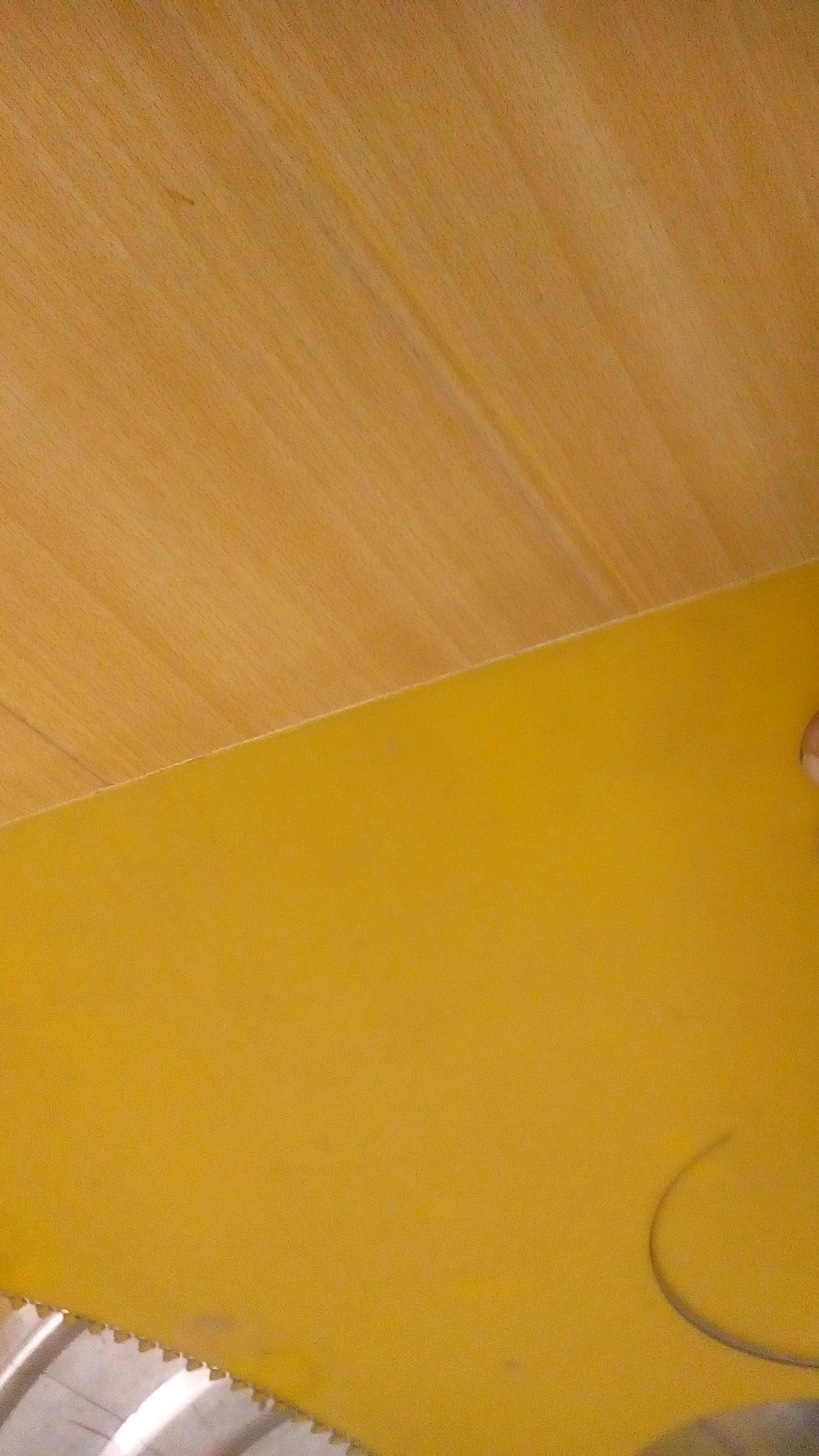

nkp писал(а):просто отверстия нужно будет сделать очень точно(в мягком материале,синтафлекс например)
Это я по скану на лазере текстолит пильну, есть такой:

NKS писал(а):Это я по скану на лазере текстолит пильну, есть такой:
:good:
не,ну нам так не жить :)
там толщина играет роль в зазоре,котрый между щеткодержателем и кольцами...
травесу можно по валу немного двигать ,но все равно зазоры коллектор-щетка,и
кольцо-щетка совсем небольшие ,так что 0.8 ,не толще...
круг гугль не нашел,потому как я в написании дал маху: паропластовый...
(мягкий ,с абразивом внутри) по твердости как резина

nkp писал(а):(мягкий ,с абразивом внутри) по твердости как резина
Есть такой, сделаем :)
nkp писал(а):так что 0.8 ,не толще...
Ровно 0,8 лист
nkp писал(а):не,ну нам так не жить
Ну, как-бы, лазер всё-же основной хлеб нашей конторы :) Как бонус можно его для ремонта использовать :)

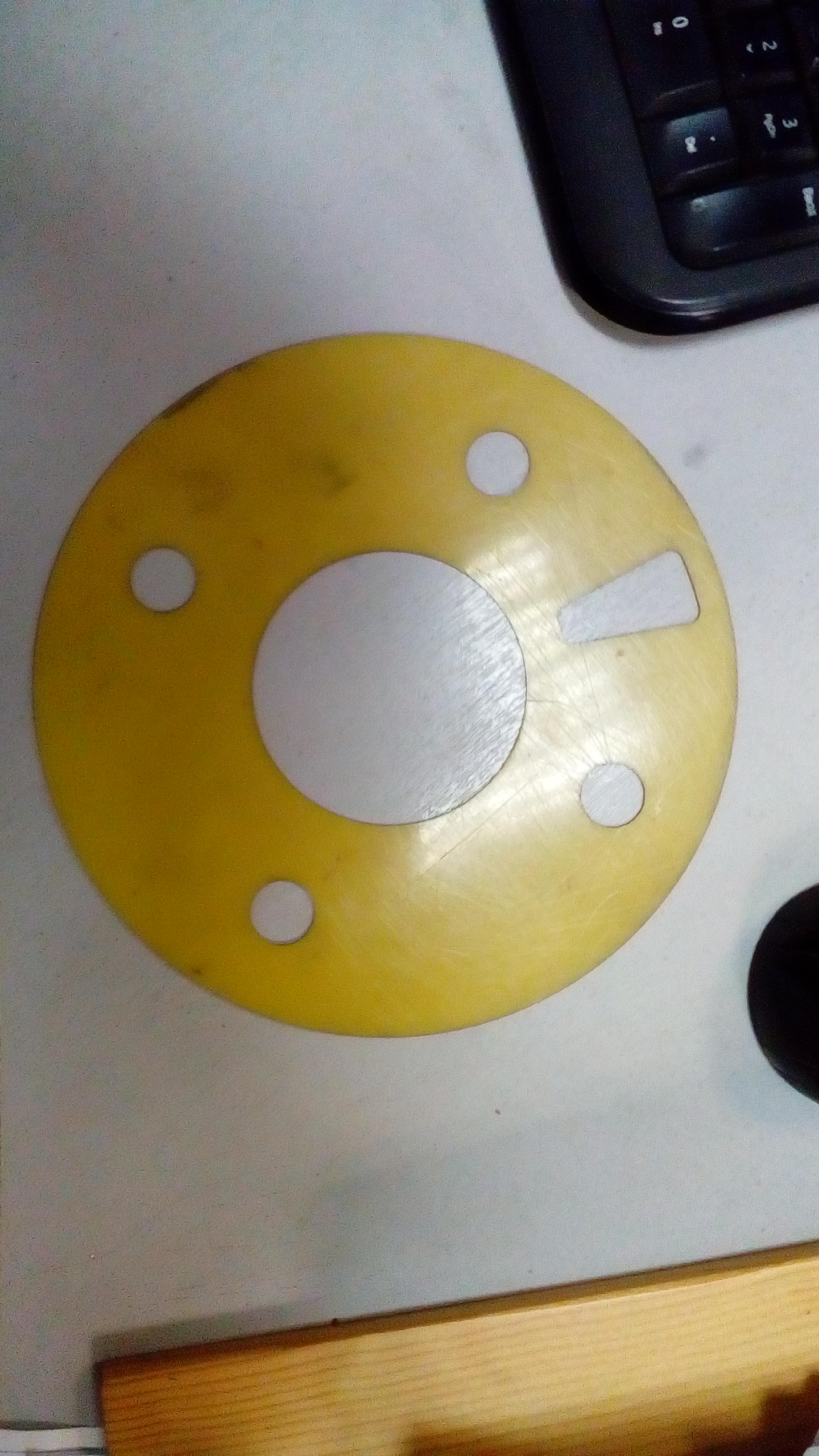

Вырезали прокладку, завтра попробую собрать. Замерил на всякий случай слюду - 0.5мм. Нашёл ещё один кусок текстолита толщиной 0.5, с него и вырезал:
P_20160608_160644[1].jpg (11868 просмотров) <a class='original' href='./download/file.php?id=82112&mode=view' target=_blank>Загрузить оригинал (1.27 МБ)</a>

Тема больше не актуальна. Двигатель отремонтирован. Станок пашет. Все радостно машут и хлопают в ладошки :)
nkp, N1X, Dmaster - огромнейшее вам спасибо!!! Я перед вами в неоплатном долгу!!! :)
