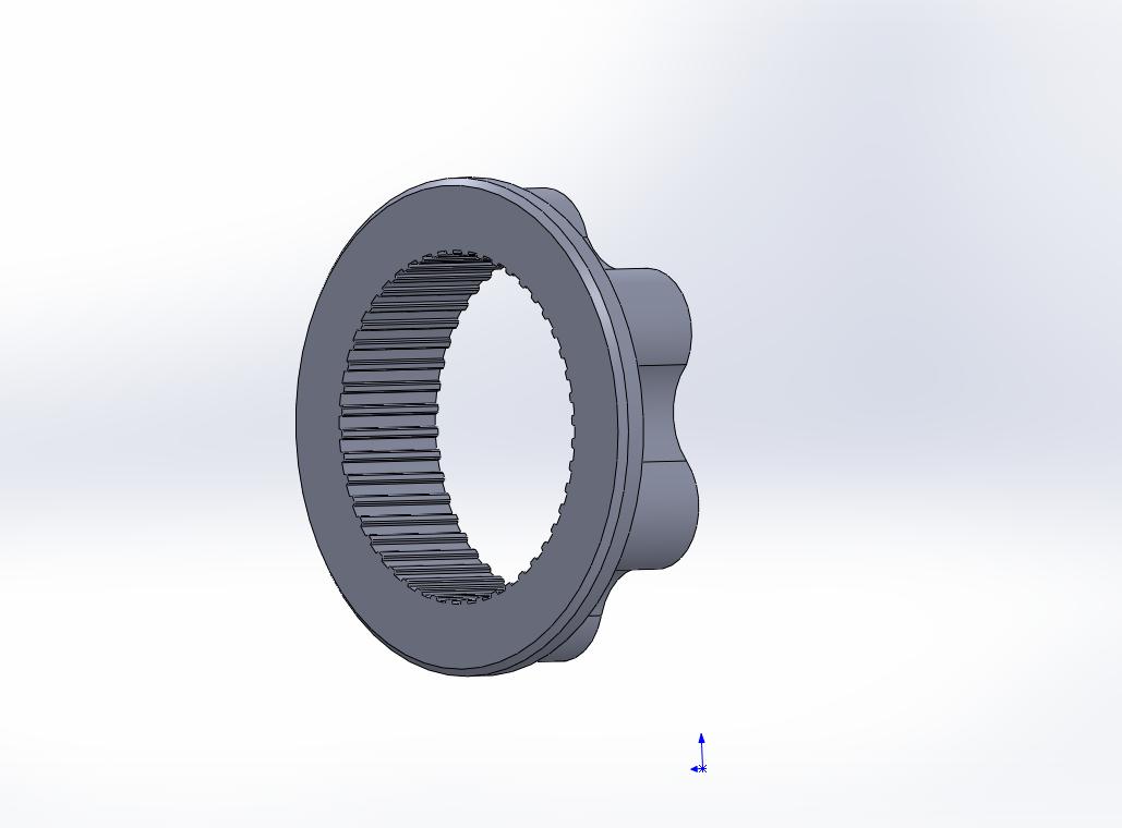

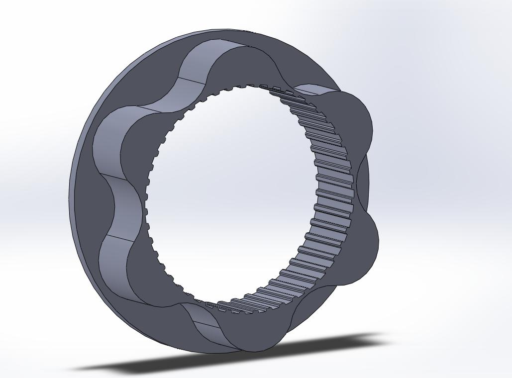

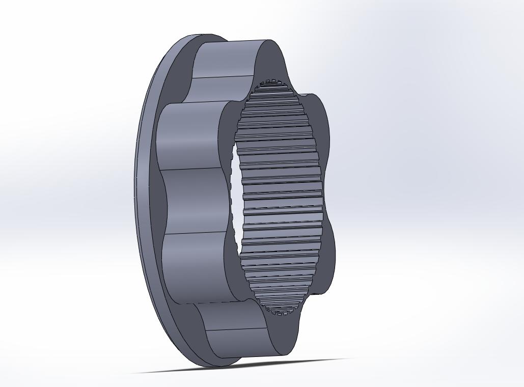

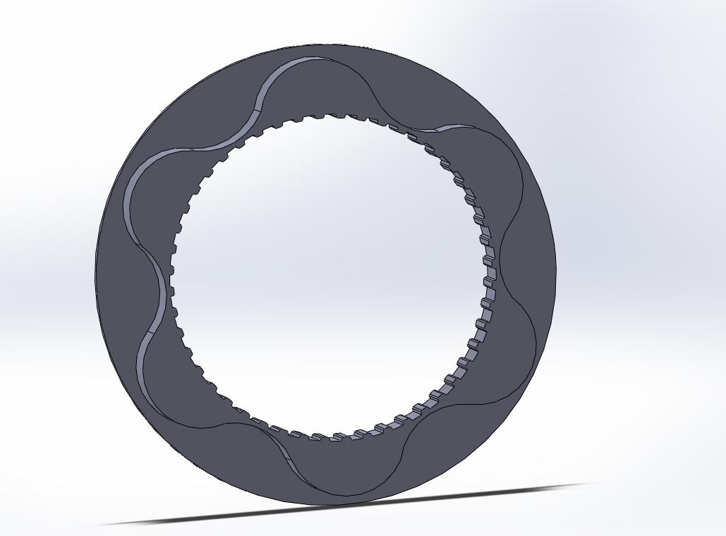

Название товара или услуги: Вставка spline drive
Описание товара или услуги: стальная составляющая звезды на бмх под сплайн драйв
Параметры: Желательно не сталь 3 , лучше что то , что калится.
Стоимость : 60р/шт при первоначальной партии в 500шт (торг)
Способы оплаты и доставки: желательно спб
Фото, видео, документация, прочие материалы:
stars_profile_galaxy2.jpg (11757 просмотров) <a class='original' href='./download/file.php?id=80820&mode=view' target=_blank>Загрузить оригинал (54.29 КБ)</a>
82.JPG (11757 просмотров) <a class='original' href='./download/file.php?id=80821&mode=view' target=_blank>Загрузить оригинал (49.76 КБ)</a>
83.JPG (11757 просмотров) <a class='original' href='./download/file.php?id=80822&mode=view' target=_blank>Загрузить оригинал (40.76 КБ)</a>
84.JPG (11757 просмотров) <a class='original' href='./download/file.php?id=80823&mode=view' target=_blank>Загрузить оригинал (44.63 КБ)</a>
85.JPG (11757 просмотров) <a class='original' href='./download/file.php?id=80824&mode=view' target=_blank>Загрузить оригинал (34.27 КБ)</a>

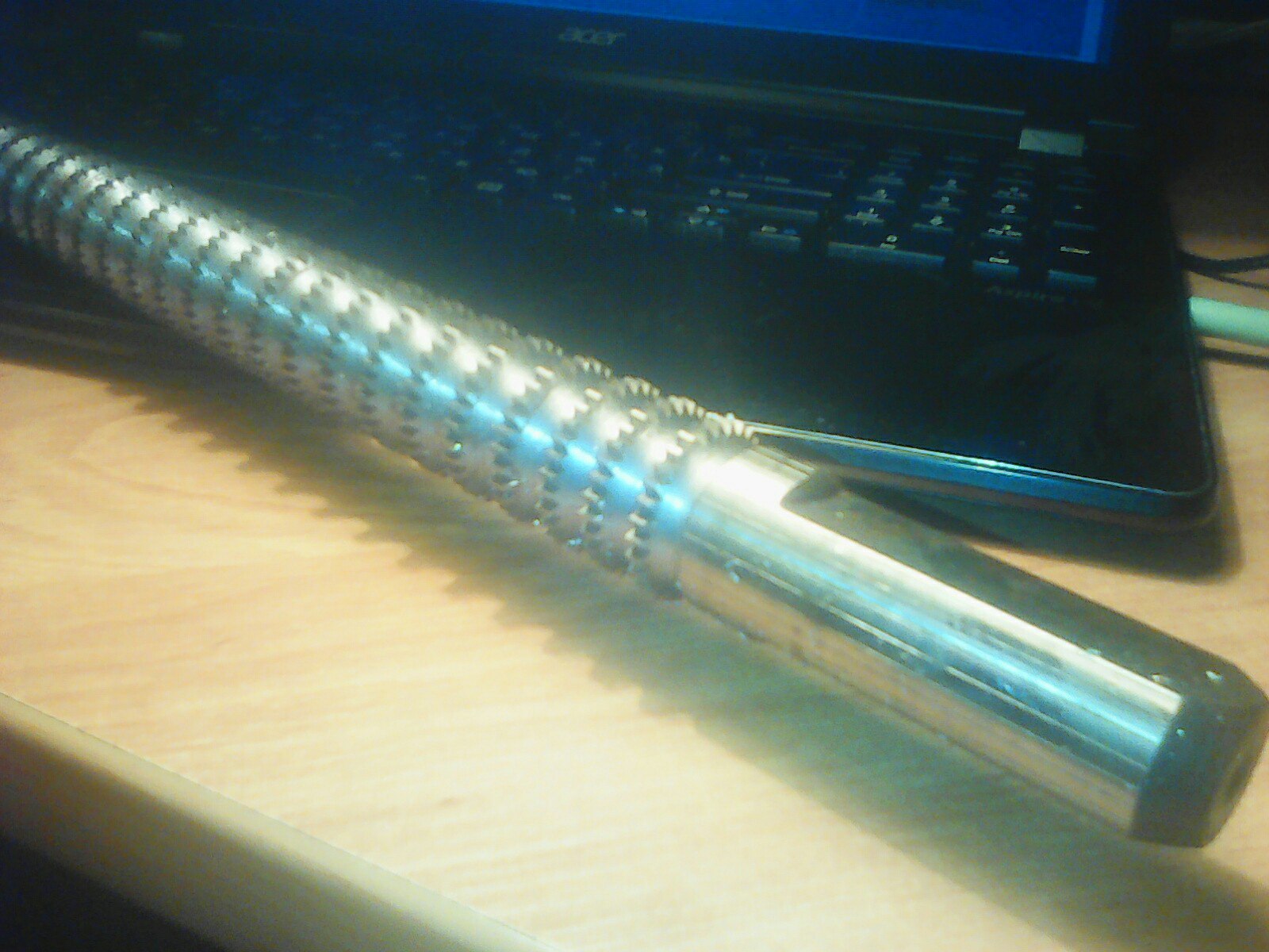

Помогите кто нибудь кто чем может, возможно кто то сможет подсказать как их сделать , где можно заказать инструмент и как наладить их производство?
Пока только догадки на этот план. Центр протягивается резцом с 48шлицами/зубьями которые вырезают шлицы в изделии, внешняя сторона фрезеруется.
Единственное пока не могу придумать чем давить. сверлильный станок врятли подойдет нужно что то посилнее. Внутренний диаметр 19мм и 22мм

За эти деньги её можно только из порошковой стали сделать. Внутренний шилиц дорого стоит на малых партиях. Если хотите протяжку, то постарайтесь узнать сколько она стоит. Сразу поймете, что партия и в 10000шт её не окупит.

Гидравликой тянут на протяжных станках.

можно без протяжки намутить.
берёшь круг диаметром чуть больше вставки и длиной с максимальную высоту резки проволочновырезного. сверлишь сквозную дырку, отдаёшь на вырезку внутреннего зубчатого отверстия. потом шинкуешь эту колбаску на токарнике и фрезеруешь остальное. всяко дешевле, чем заказывать шток протяжного.
