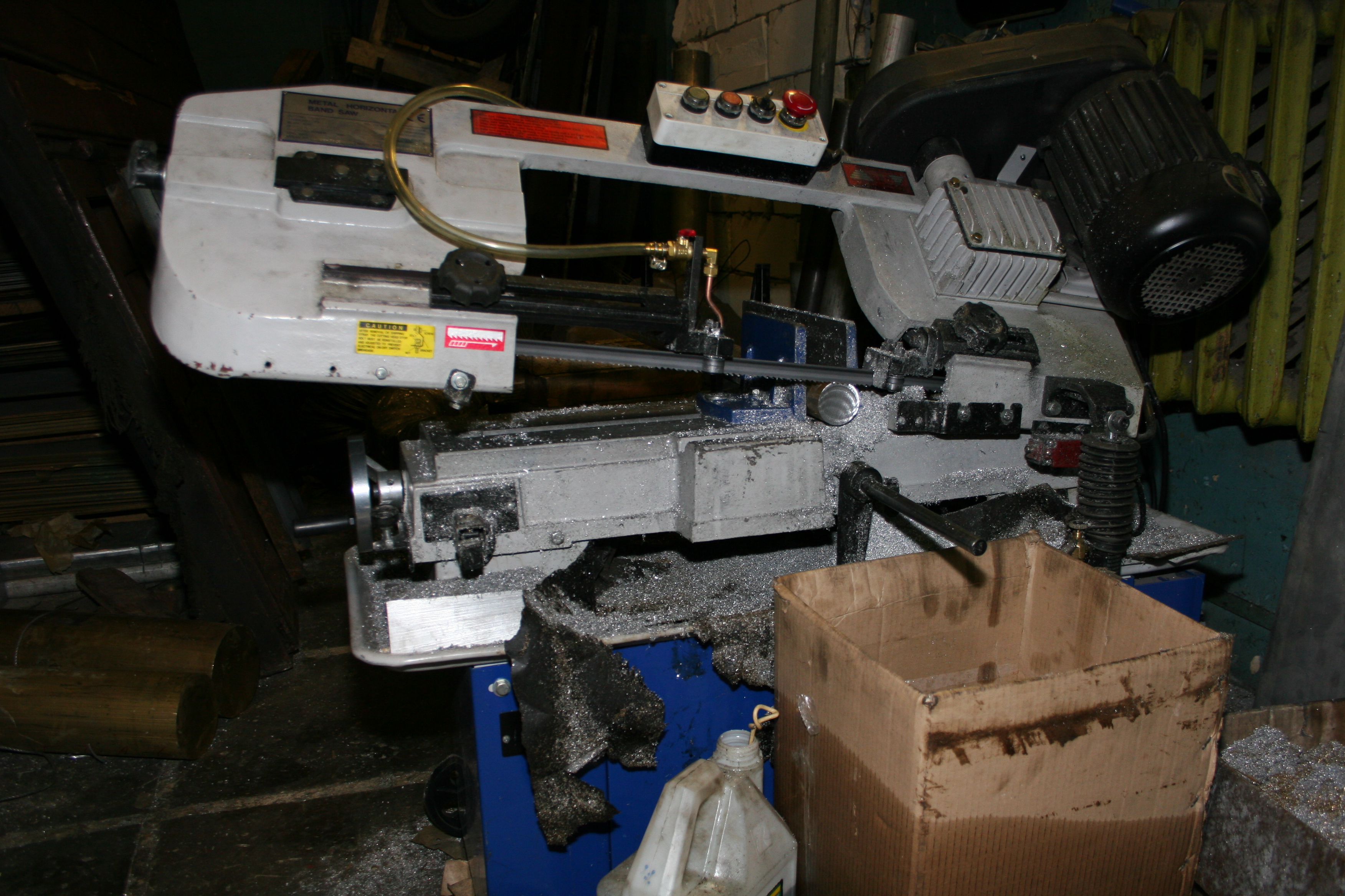

Очень хорошо проявила себя пила, как на картинке.
Ленточнопильный станок по металлу. Показал себя надёжной лошадкой (4584 просмотра) <a class='original' href='./download/file.php?id=78855&mode=view' target=_blank>Загрузить оригинал (3.13 МБ)</a>
Покупали абсолютно новый станочек, за 950-999$ в 1999году у Рудольфа Рудольфовича Барсукова.
До сих пор работает, но редко используем, а до 2010 года ежедневно по 5-7 часов.
Если новая стоила тогда штуку, то что такое в стране и в мире происходит, что теперь за эти деньги не можно найти завалявшееся Б/У?
То ли торгаши импортной техникой обурели, то ли ещё что-то в мире происходит.

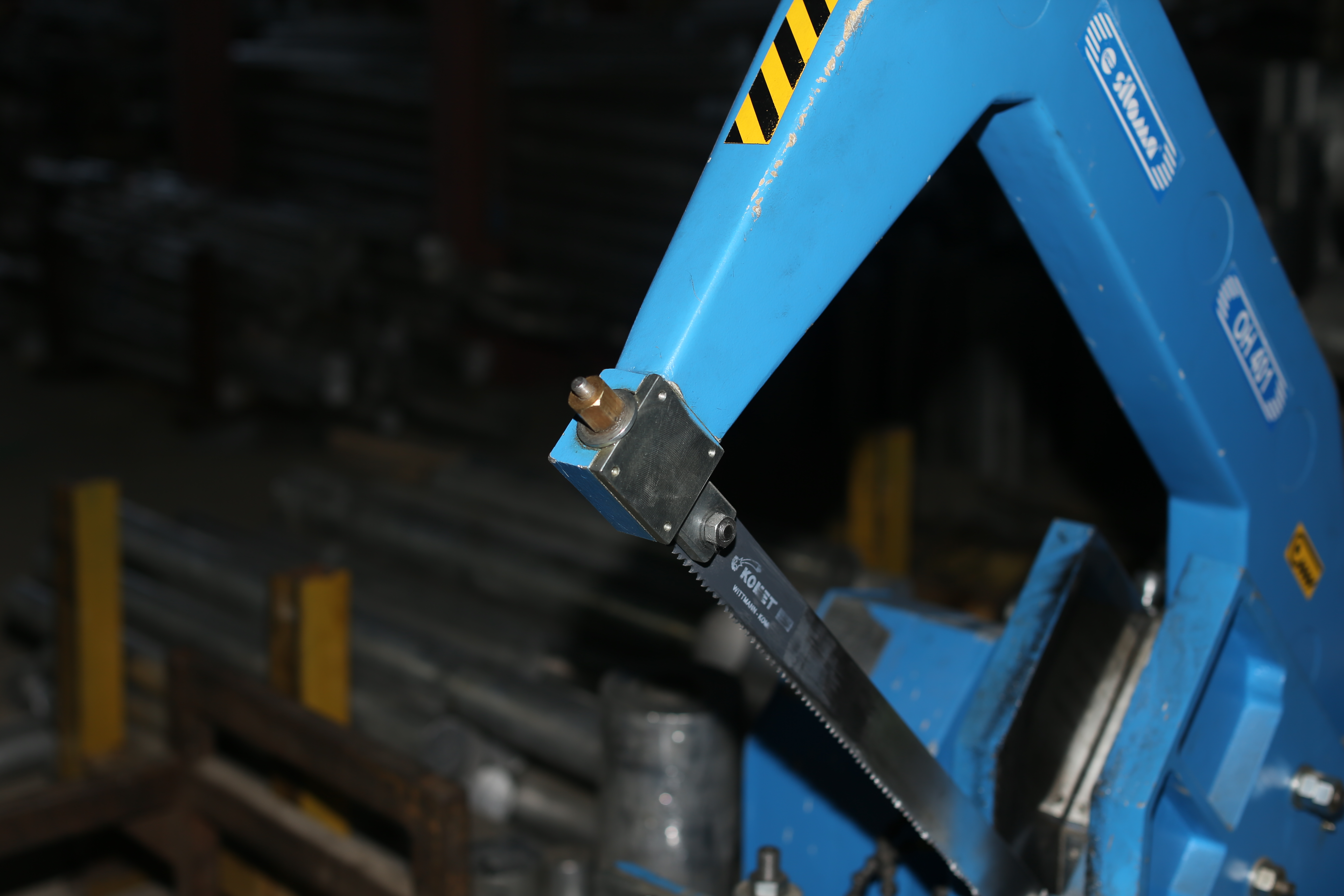

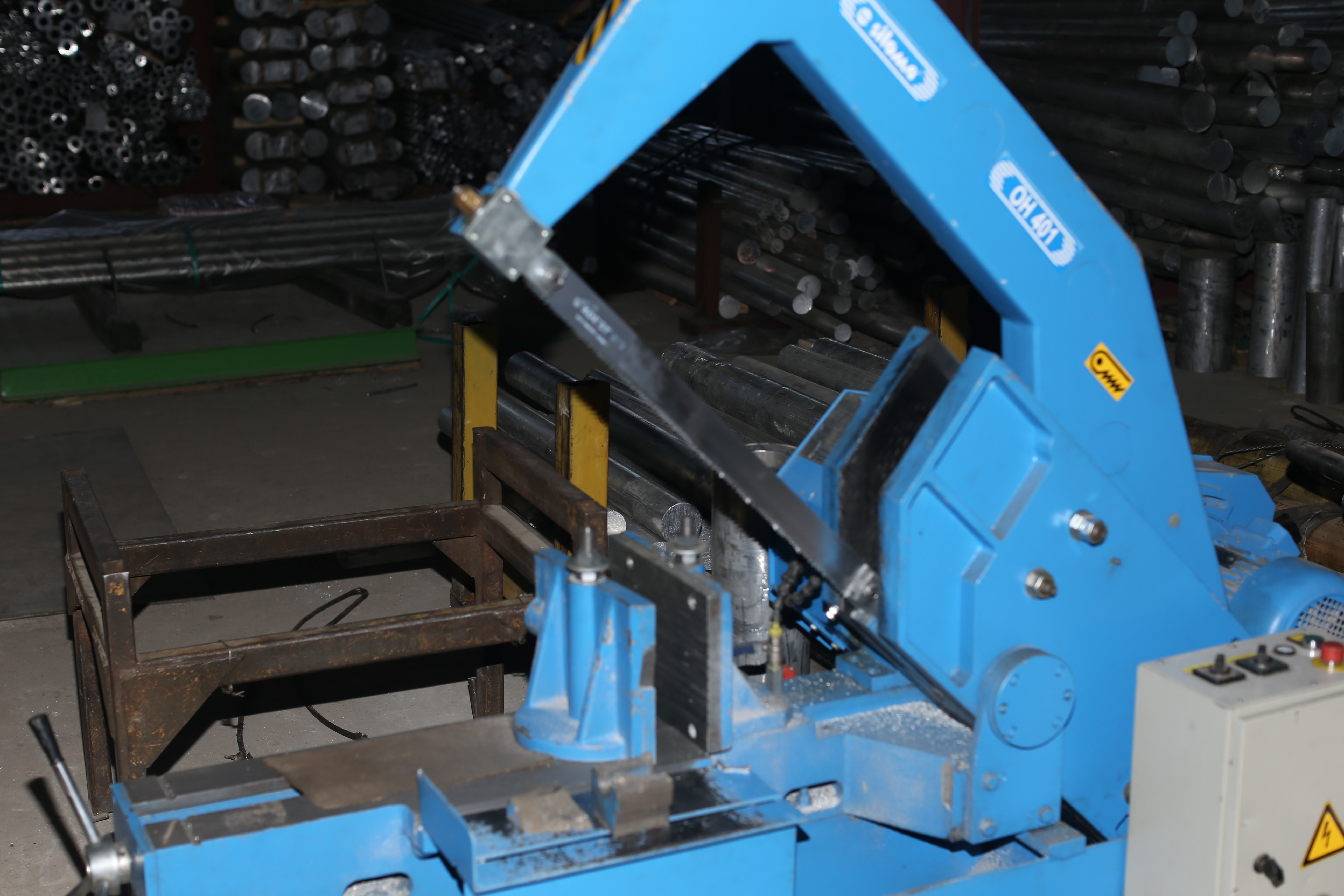

При этом можно предостеречь от покупки такого станка:
Очень не надёжный болгарский станок (маятниковая пила) OH401. Из-за недостаков---проще выбросить сразу. Чугун хуже плохого китайского, зёрна под 2-3мм! (4584 просмотра) <a class='original' href='./download/file.php?id=78856&mode=view' target=_blank>Загрузить оригинал (8.13 МБ)</a>
Производство Болгария, помпа, гидравлика, СОЖ, но качество чугуна на двойку--все ломается и плохо совсем.

Nick писал(а):А что это за пила? По фото не видно...
Не помню точно. Где-то в офисе нам компах была инструкция.
Поставщик был- http://weber.ru, в те времена сам Барсуков Р.Р. со мной торговался.
Мне кажется это:
http://weber.ru/index.php/device/ruchni ... -stanki/11
модель UE-250 A
У них покупали, и по описанию очень похоже.
Нашёл, то же самое продают:
http://www.tcl-machinery.com/index.php? ... enproducts
В Уфе нашёл предложение:
Ленточнопильный станок компании Way Train UE-916A цена купить в Уфе Цена: 3800 $– за 1 шт
Так вот нехило ценник поднялся.
Маятниковую пилу брали именно для штучной отрезки, простоты использования. Если бы знали, что будет так ломаться--не стали бы конечно брать.
Конструктивно -- криворукие создавали её.
На совковых пилах всегда губка по направляющим больше была, чем её высота. А здесь выше раза в три.
Соответственно при затяжке идёт сильнейший перекос. Короче губку новую за свой счёт купили.
Затяжная гайка--под резьбу М12, соответственно 3 витка срезались быстро, сделали М10х1 и гайку длиной 30мм из БРБ2Т.
И т.д.

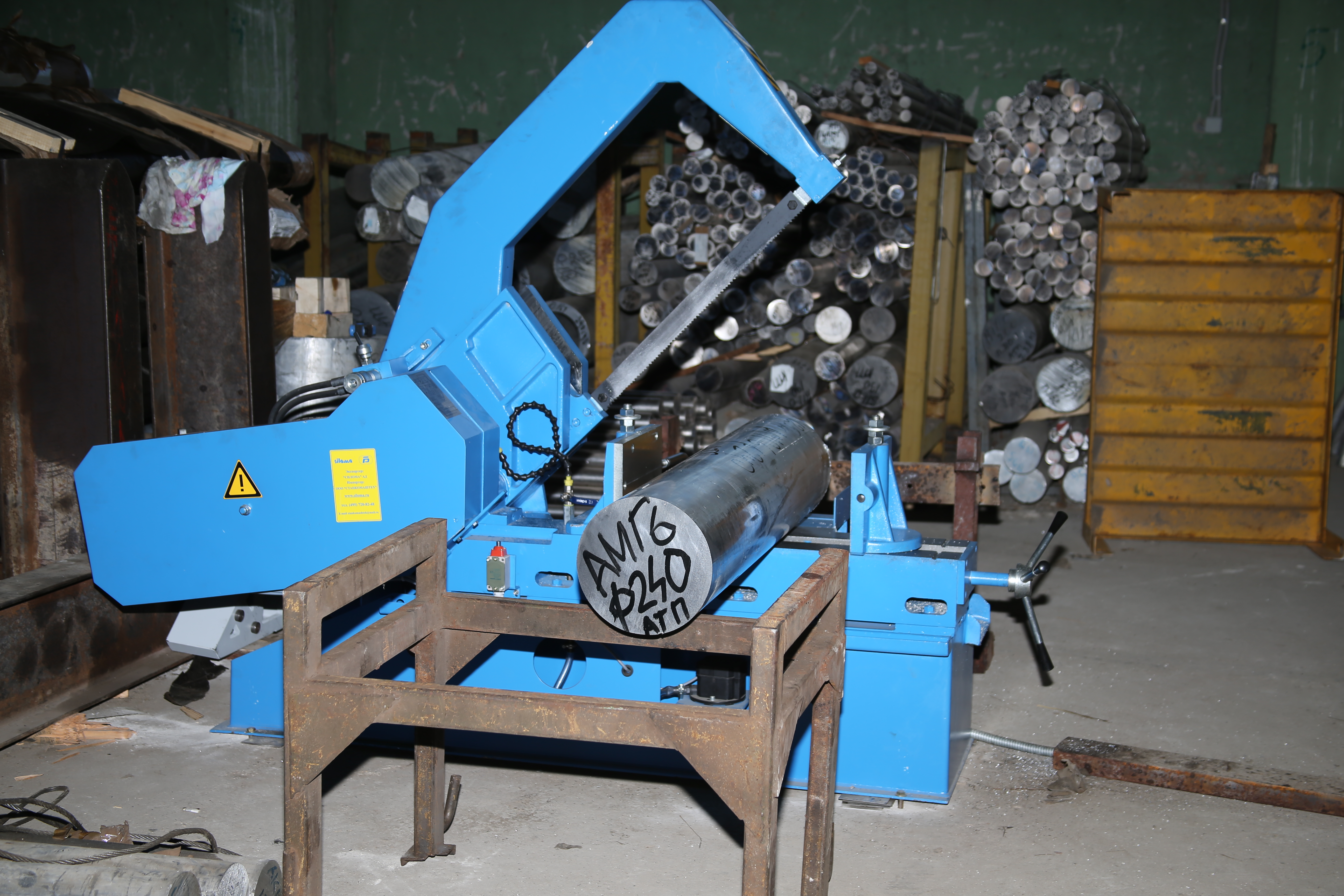

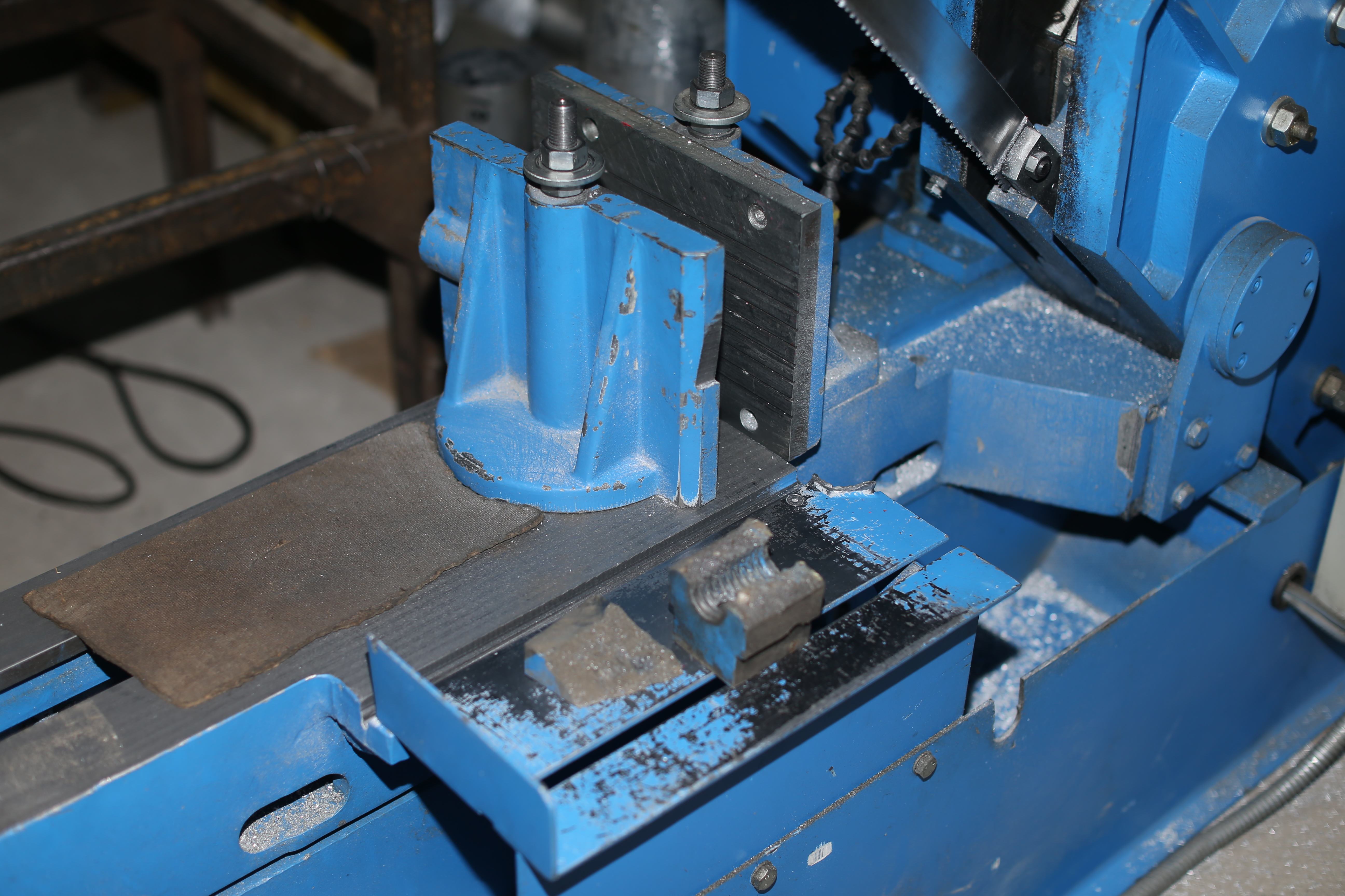

Leonid Vs писал(а):Очень не надёжный болгарский станок (маятниковая пила) OH401. Из-за недостаков---проще выбросить сразу. Чугун хуже плохого китайского, зёрна под 2-3мм!
Был на производстве.
Сфоткал подтверждение своих слов.
На губках тисков видно запил от увода полотна.
Чугунина лопнула, видно какой размер зерна.
Не рекомендую никому.
Да ещё из-за увода полотна лопаются регулярно, да и зубья на алюминии ломаются.
Реально, чемодан, без ручки.

Заменили гайку с тремя!!!! витками резьбы, вместо  резьбы М12 сделали М10х1, длиной около 25мм. (4249 просмотров) <a class='original' href='./download/file.php?id=80591&mode=view' target=_blank>Загрузить оригинал (5.48 МБ)</a>
Ходовая гайка лопнула в гарантийный срок, заменить отказались, сделали и поставили из бронзы свою, потом и червячный винт тоже лопнул, пришлось покупать. И всё это в гарантийный срок. (4249 просмотров) <a class='original' href='./download/file.php?id=80592&mode=view' target=_blank>Загрузить оригинал (8.29 МБ)</a>
