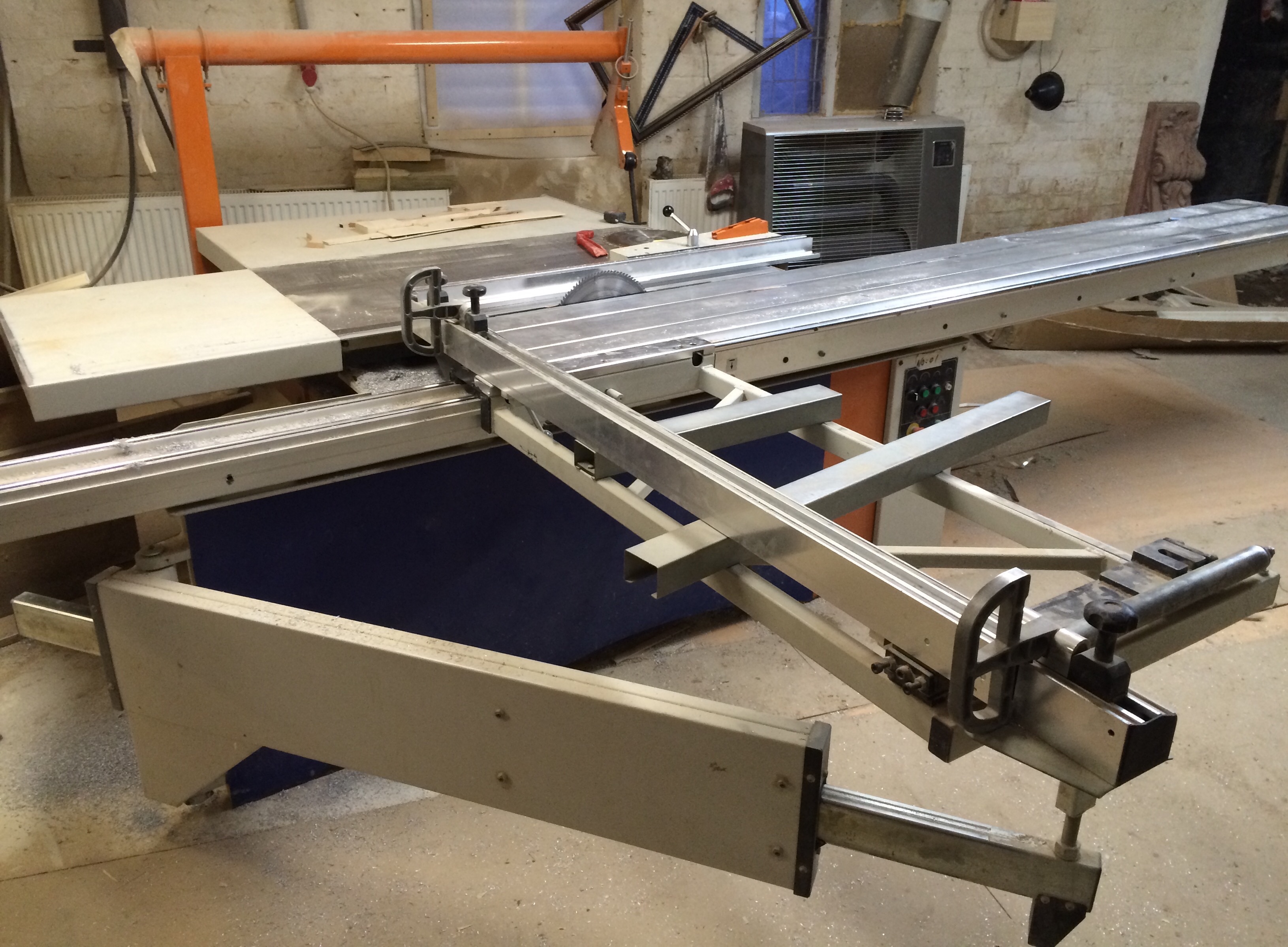

Андрей, на форматнике пилишь?
Askov
Сообщения: 1103
Репутация: 732
Re: "Люминь" В95, Д16Т
Сообщение Askov »
Predator писал(а):Андрей, на форматнике пилишь?
Да на нём, поставил диск по люминю, пилит замечательно. :D

Андрей, сфоткай плиз свою пилу, может мне тоже такую надо :)
диск чей? , маркировка есть?
Сообщения: 21923
nik1 писал(а):Андрей, сфоткай плиз свою пилу, может мне тоже такую надо
она метров 15 квадратных занимает. :)

Да, пилит хорошо, тоже пилил в свое время алюминий на итальянском форматнике :)
Заготовки делал для всяких приспособ.
Сообщения: 8408
Фигасе размеры, тогда конечно не вариант :)

nik1, Для примера FILATO FL-3200 MAXI, характеристики посмотри :)

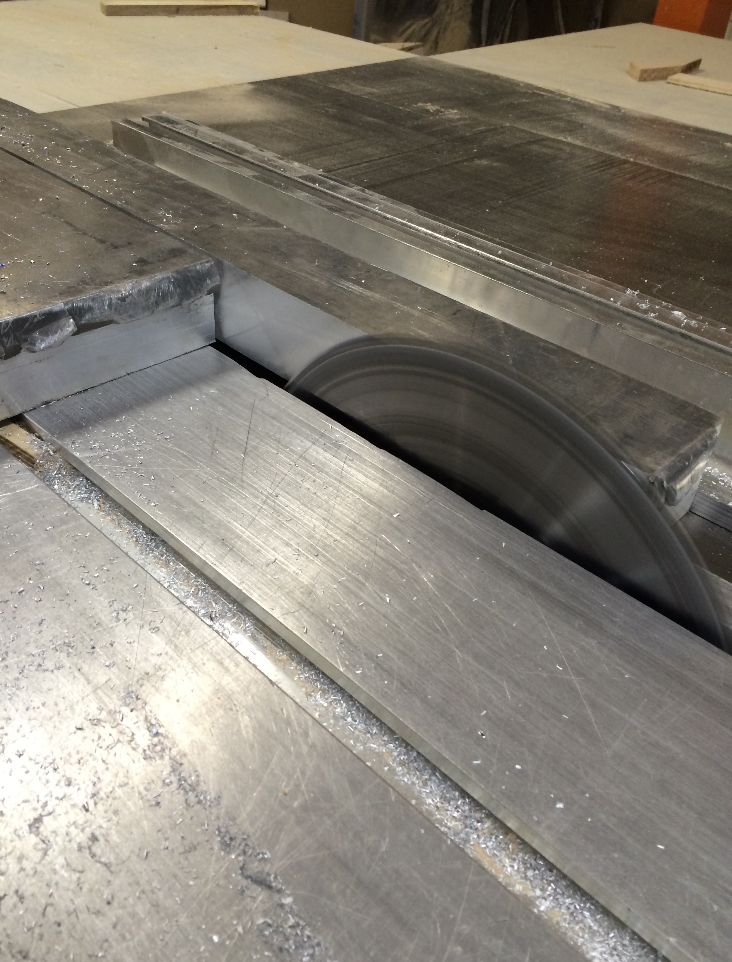

Сегодня пилил плиточку толщиной 50 мм, как по маслу :D

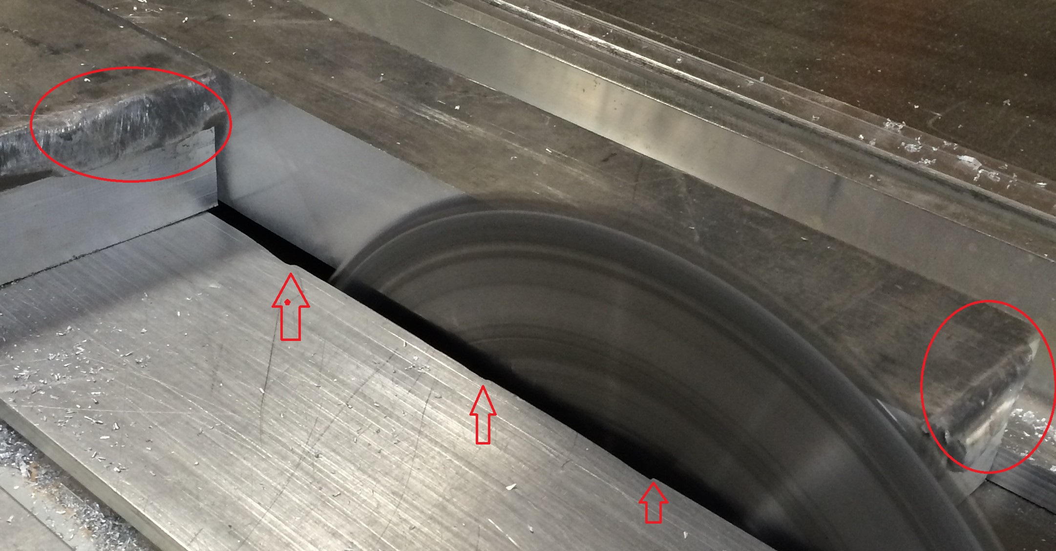

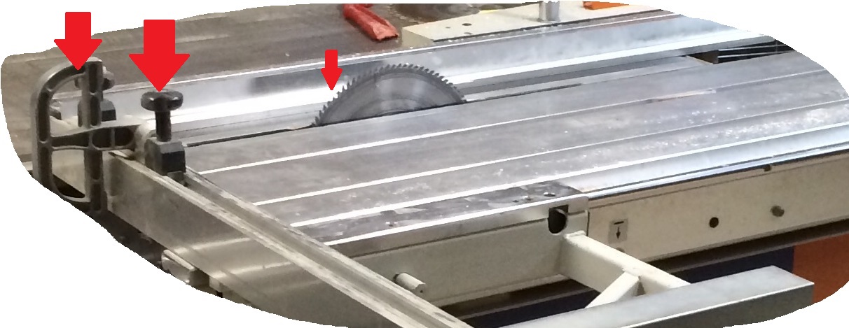

Можно пояснить:
Как идёт процесс без двух зубьев. Фото1
Что это за устройства слева от диска? прижимы или неведомая приспособа? КАК ПРИЖИМАЕТЕ? Фото1
Что это за плёнки такие свисают? Фото2
Каким образом с какими последствиями образуются запилы на направляющих? Фото2 (Ничего никуда неперекосо.@.бливается?)

Leonid Vs писал(а):Можно пояснить:
Диск без двух зубьев, по деревяшки. Для алюминия сразу снимаю, даже на десять минут без присмотра не оставляю иначе -будет без зубьев :)
Устройства предназначены для выставления размеров при торцевом раскрое.
Пленка на торце плит, получилась после прохода фрезы, обрабатовались на вертикально фрезерном.
Форматнику больше десяти лет, на нем кто только не работал и чего только не пилили :) без моего ведома :) запилы эти образовались, когда диск стоял под углом.

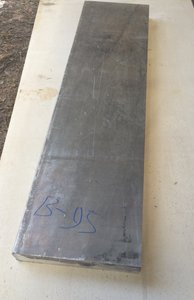

Последняя плита В95 толщиной 50 мм ( по факту 51-52 мм) 235/885/50 мм, вес: 29,83 кг, цена: 9000 руб

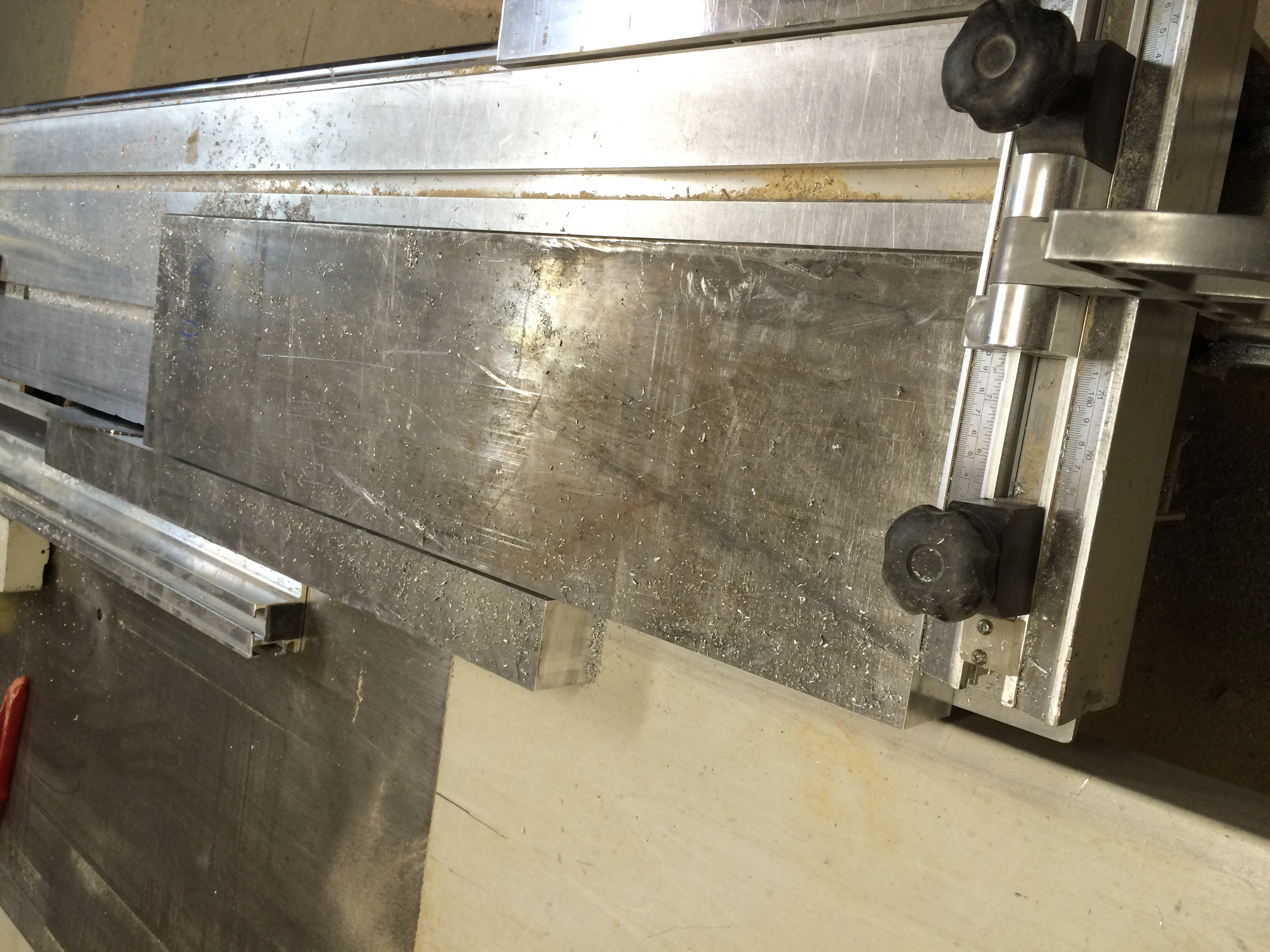

Плита В95, 585/235/50 мм., цена 5700 р.
