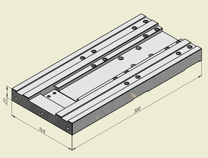

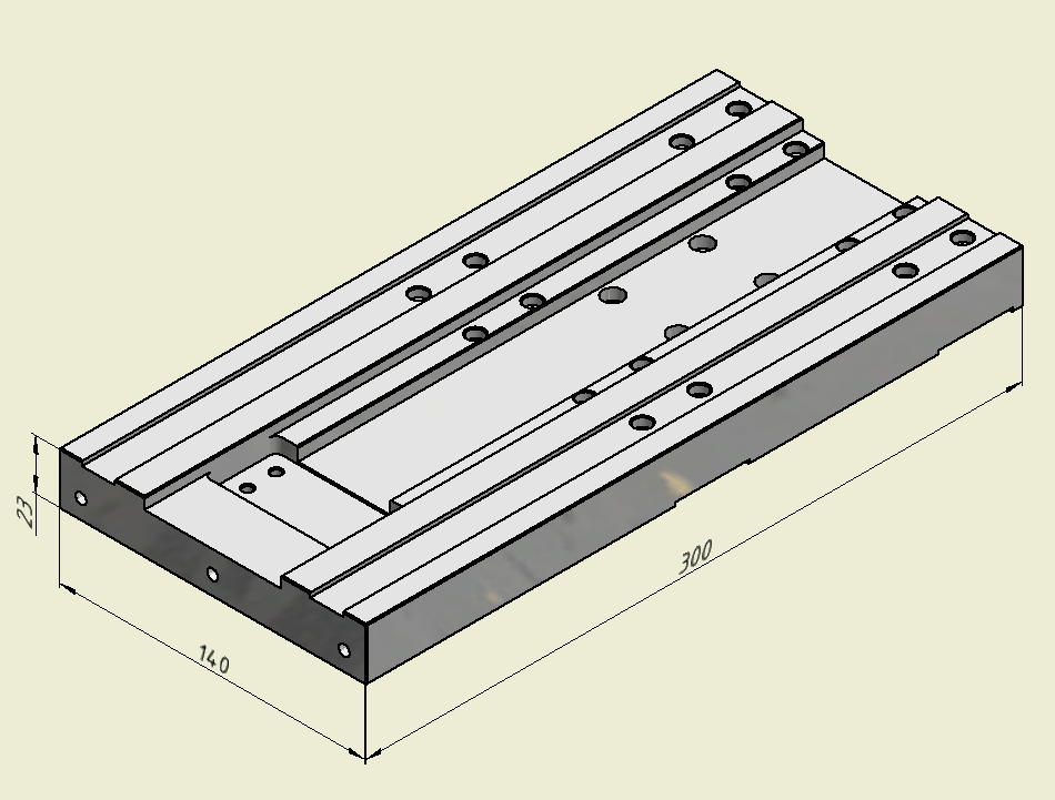

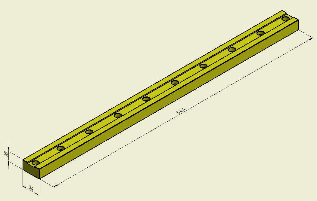

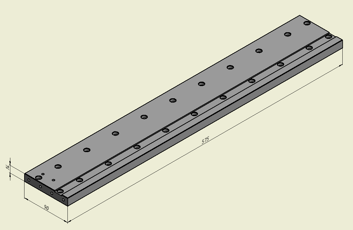

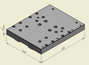

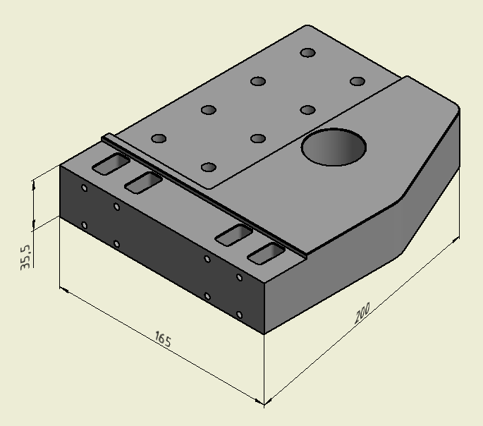

Господа, требуется изготовить детальки для станка из Д16Т.
Детальки есть более габаритные и менее габаритные.
На две группы разбил специально - бОльшие детальки может взять один человек, а меньшие - другой.
Ниже максимальные габариты деталей.
Город исполнителя - любой, сейчас транспортные компании везде есть.
Стоимость работ оговариваем в ЛС. Оплата либо на карту, либо лично, если исполнитель будет в Москве, МО.
Допуски:
1. По бОльшим деталькам - 0,05мм (хотя пазы и параллельность нижней-верхней плоскостей хотелось бы получше).
2. Хочется 0,03мм, а там давайте обсуждать.
1. бОльшие детальки (таких детальки всего 4 штуки: 2 - желтые, две - серые):

2. меньшие детальки (таких деталек больше, чем на картинках, пока привожу только максимальные из них):
1.png (2419 просмотров) <a class='original' href='./download/file.php?id=72232&mode=view' target=_blank>Загрузить оригинал (82.18 КБ)</a>
2.png (2419 просмотров) <a class='original' href='./download/file.php?id=72233&mode=view' target=_blank>Загрузить оригинал (32.16 КБ)</a>
3.png (2419 просмотров) <a class='original' href='./download/file.php?id=72234&mode=view' target=_blank>Загрузить оригинал (23.01 КБ)</a>
Давайте вопросы, отвечу на любые :)

Сразу советую допуска на размеры проставить :) особенно на размеры посадочных мест под рельсы ( или что вы туда планируете крепить).

А я ж указал:
trafbite писал(а):0,05мм (хотя пазы и параллельность нижней-верхней плоскостей хотелось бы получше).
Пазы под рельсы должны попасть в 0,03мм. Давайте так.

Я не буду Вам это изготавливать. Я вам совет дал просто :) и 0.03 - это и в плюс и в минус может быть, и сумма при допуске +\- 0.015.
Советую еще допуска паралельности и перпендикулярности поставить..
Хотя хозяин-барин...
Сообщения: 9583
Re: Ищу изготовителей деталей
adm0s писал(а):Советую еще допуска паралельности и перпендикулярности поставить..
Вот это надо!
