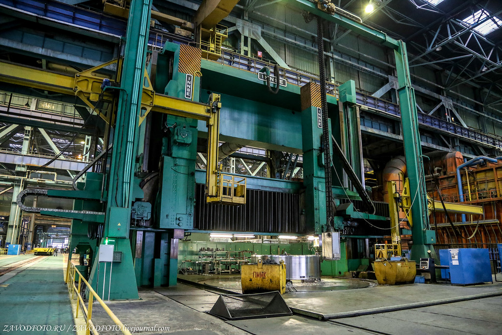

"нормально" - понятие безразмерное как бы, как и "нержавейка")) По ссылке хороший такой "бюджетничег, но я и больше видал, было дело, там и нержа шириной в три пальца сливается. Занятное зрелище :good:
0_12d15a_24d7cbd9_XXL.jpg (2990 просмотров) <a class='original' href='./download/file.php?id=68638&mode=view' target=_blank>Загрузить оригинал (314.75 КБ)</a>
