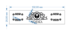

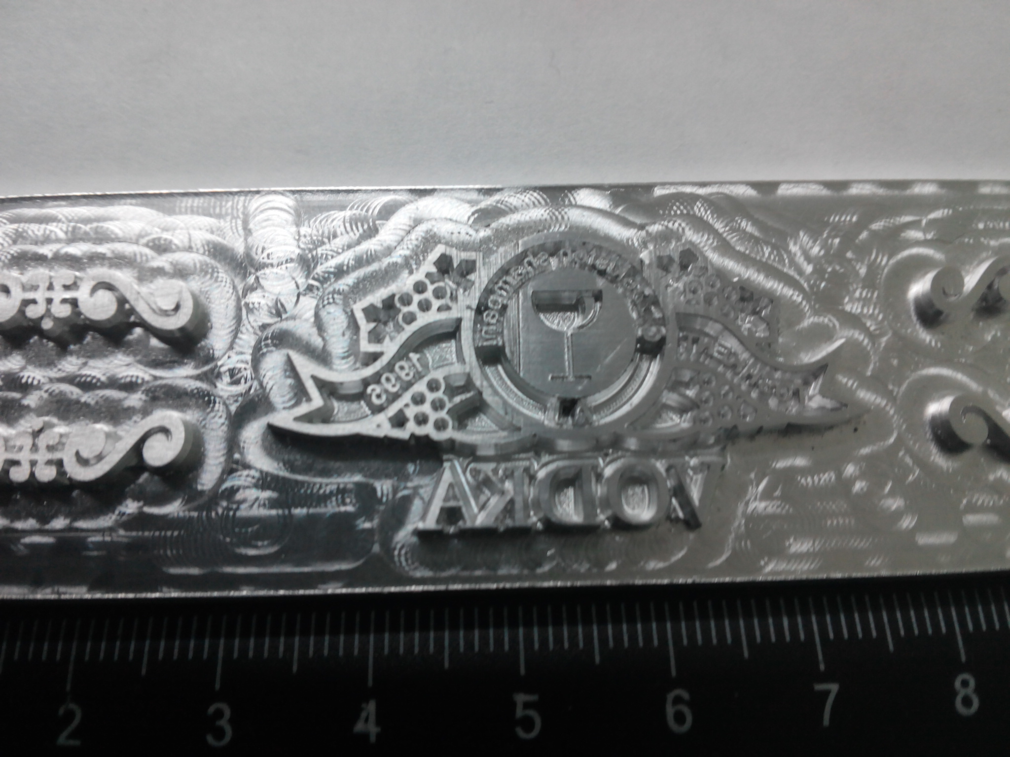

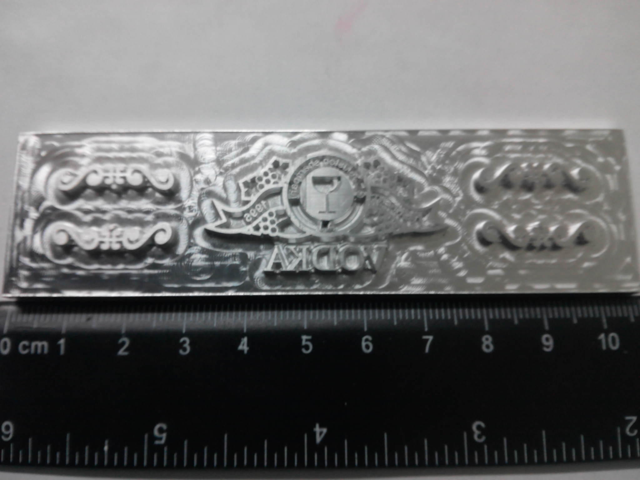

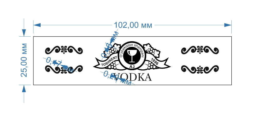

В общем ситуация такая:
Моделька юзера Romich по словам конструктора ему многое объяснила.
Затем мы взяли накидали векторный файл - отдали местному умельцу Виталию (обошлось примерно в 20$) (клише для пробки размером 105*29мм)
Сделал он качественно (ну он у нас лучший спец в городе, на немецком оборудовании работает).
Посмотрели на его работу - тоже пару нюансов заметили.
Сверстали свою модельку, выточили из магния. Вроде получилось тоже неплохо (пару ошибок допустили - зря торцевали, надо было пластину не трогать, она сама по себе гладкая была).
После праздников потестим на станке для тиснения - скину результат.

Hazard
Сообщения: 12
Зарегистрирован: 11 дек 2015, 07:31
Re: Написать УП + модельку для Artcam 2010 (латунь\магний)
Сообщение Hazard »
мелкие риски, получившиеся в процессе ненужной торцовки думаем пастой ГОИ замазать, полирнуть, чтобы фольга не попортилась
