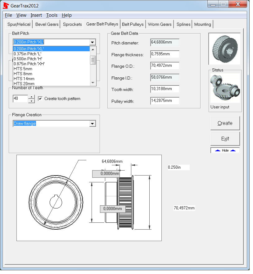

При желании могу накидать чертежек :)

F2DVasek писал(а):Да и с бортами надо, так как вертикально будет стоять, боюсь ремень сползать начнет, особенно если вибрации вознокнут.
Если вырезать из сталюки шкив, то бортик можно из листа вырезать так же с профилем зуба, вставить в шкив и приварить TIG сваркой :)

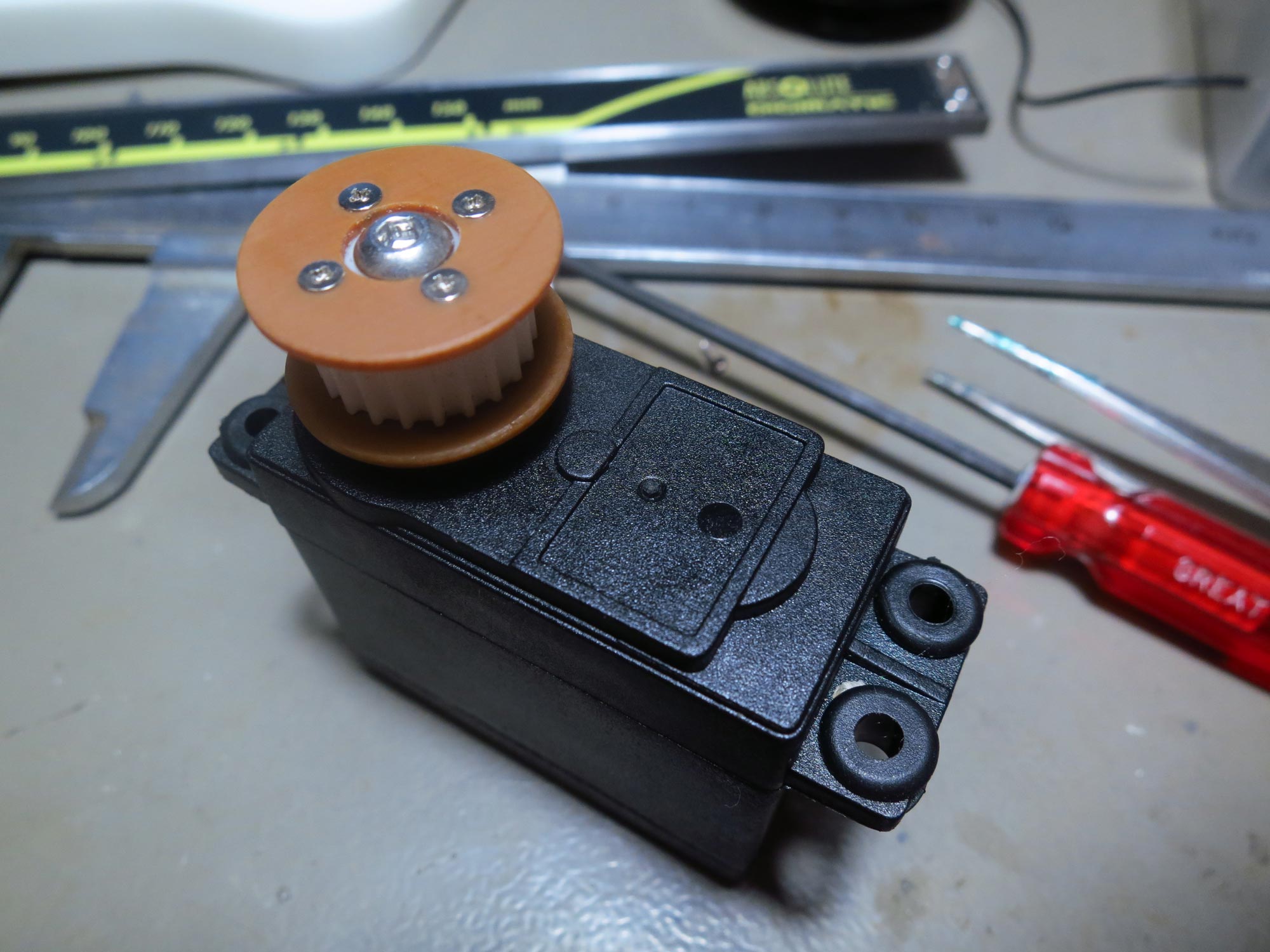

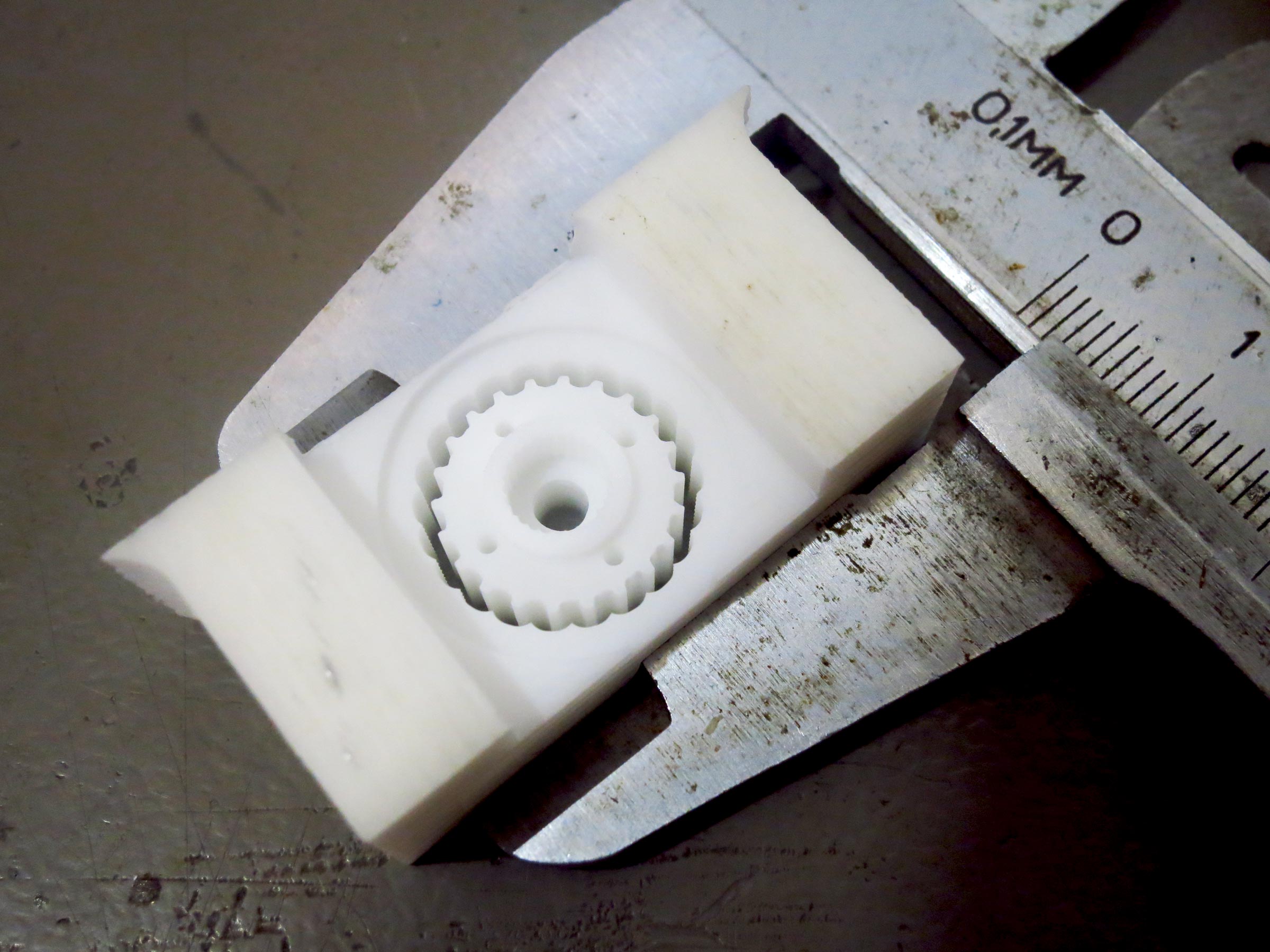

aftaev писал(а):При желании могу накидать чертежек
Программа очень хорошая! только что закончил пилить свое колесо под ремень MXL, профиль колеса брал как раз из такой проги. Так как сам ремень микроскопический, да и посадка на вал сервомашинки еще меньше, то сначала засверлился сверлом 0,25мм, чтобы выбрать радиусы, а потом прошелся фрезой 0,5мм.
