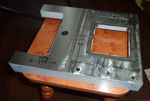

Короче шлифануть поверхность надо, либо всю, либо часть та, что с размерами, базовая низ, трогать не надо. Материал чугун.
P1090054.JPG (3185 просмотров) <a class='original' href='./download/file.php?id=65142&mode=view' target=_blank>Загрузить оригинал (1.15 МБ)</a>
Желательно, чтобы подъехать, и выполнить на месте, деталь тяжелая, и кататься дважды тяжко.
Москве или Подмосковье.

Мне кажется тут 2 основных проблемы у автора:
1) Цены нет.. а если её нет то о чём говорить...
2) И соответственно как шлифануть? Шлифмашинкой?))) или всё таки на станке...ну и чё по допускам,шероховатостям или что типо того обозначить неплохо было б...
Если ТС ответит на данные вопросы могу поговорить с ребятами думаю помогут(можно и в ЛС).=)

Цена, не мне же делать, я понятия не имею, сколько это стоить будет, это я должен услышать её от исполнителя ))
Да шлифование на плоскошлифовальном станке, допуски не знаю, я не касался этой темы не когда, больше интересует плоскостность, если будет относительно нижней базовой поверхности завал, и нарушение параллельности, то желательно не более 0,05мм....0,07мм.

Всё вопрос закрыт, вручную шлифанул :hehehe:

Хоть уже не актуально, всё же отвечу:
Ну цена то тут политический вопрос)
А по поводу 0.05-0.07 это всётки хорошая фрезерка,а не шлифовка=)
Кстати хотел посоветовать болгарку, судя по детали, там от этого ничего не измениться особо=)

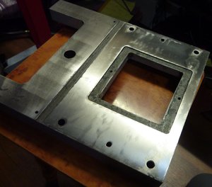

Supermagnetto писал(а):Кстати хотел посоветовать болгарку
Я от болгарки и избавлялся, там китайцы её помахали от души, я не повторю ошибок их.
Шлифовка происходила на поверочной плите, медленно и верно, с шабером на пару.

Re: Нужна шлифовка детали в Москве
DeNew Lab писал(а):с шабером на пару.
Поверхность не похоже что шабрилась. Судя по заваленным краям отверстий - больше смахивает на болгарку ;)

aftaev писал(а):Поверхность не похоже что шабрилась.
Шабером выбираются крупные участки, потом шлифовка, до полного исчезновения следов шабрения.

aftaev писал(а): Судя по заваленным краям отверстий - больше смахивает на болгарку
Да верно, но это китай махал болгаркой...
