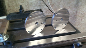

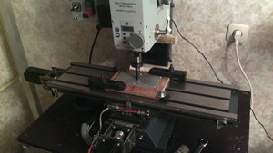

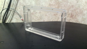

И вот столкнулся с такой проблемой, как расчёт стоимости фрезеровки, не знаю как рассчитать ?
Вот недавно делал такую деталь:
Размеры 97х60х5мм.
IMG_20151027_195222.jpg (54419 просмотров) <a class='original' href='./download/file.php?id=62027&mode=view' target=_blank>Загрузить оригинал (490.96 КБ)</a>
IMG_20151027_214109.jpg (54419 просмотров) <a class='original' href='./download/file.php?id=62028&mode=view' target=_blank>Загрузить оригинал (683.4 КБ)</a>
Мне предложили за неё 1500 руб.
Потратил на изготовление полный день .
Операции:
1.Ознакомлени с чертежом и подготовка.
2.Проработка установки и крепежа заготовки.
3.Создание УП.
4.Установка загатовки.
5.Поиск ноля
6.Сверловка
7.Фрезеровка
8.Перестановка крепежа.
9.Перестановка детали для доработки углов.
10.Уборка.
Использовалось 5 инструментов и 5 смен + амортизация+электричество и злые соседи :D
Как по вашему, какая цена фрезеровки такой детали?

Re: Как расчитать стоимость фрезерной обработки?
Сергей= писал(а):И вот столкнулся с такой проблемой, как расчёт стоимости фрезеровки, не знаю как рассчитать ?
У нас рассчитывают примерно 1000 руб/час работы. Така деталюшка разовая около 2000-3000руб. Если много делать дешевше.
Полтора рубля нормальная цена, вполне посильно успеть за нормочас
день конечно дохрена для такой детальки, да и полдня тоже :hehehe:
Сообщение TAV »
Я бы за 2 часа ее сделал, еще бы и чай успел попить.
Если не мучать себя солидворксами и пауэрмилами естественно, а сделать все автокаром и щиткамом.
Чертеж и уп сделается примерно за 30мин неспеша, 30мин на поиск заготовки и выставление, 20мин обработка, 20мин приборки и прочего ну и 20мин чай попить.
Чего тут пол дня делать то?
Я обычно такую шелухню между делом в станок запихиваю.

у меня например все просто) программирование, отрисовка в 3д необходимых оснасток - 1200р/час. нормочас станка 800р. станок правда - очень быстрый обрабатывающий центр и с режимами я не скромничаю.
за эту деталь у меня бы получилось 40 минут подготовка - 5 минут обработка. но такие детали штучно просто не беру... только серия от 10 штук хотябы, чтобы успеть кофе заварить пока они делаются.

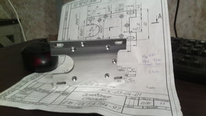

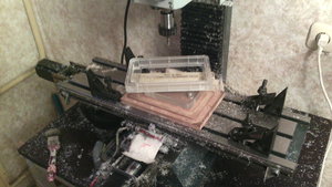

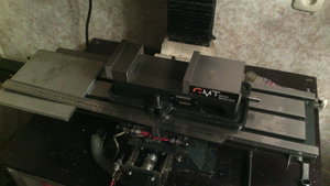

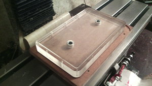

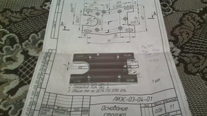

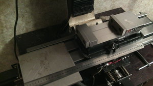

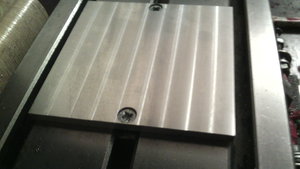

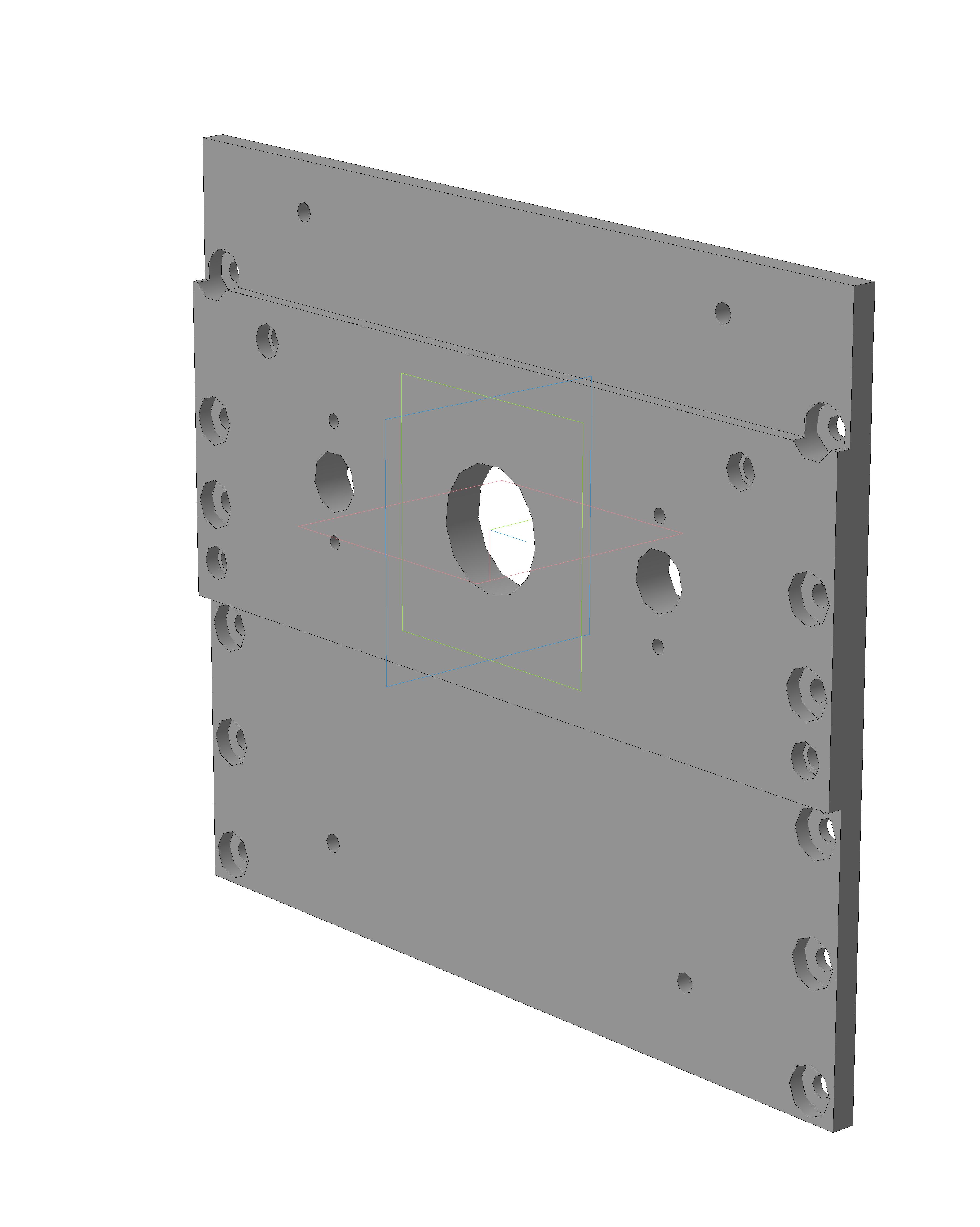

Вот например ,
ещё одну детальку надо сделать , цена 1750р.
Опыта мало ,оснастки тоже. :D
2часа уже думаю ,как закрепить?
Толщина заготовки 10мм
Толщина детали 8мм
Остаётся 2мм
Обе поверхности надо обработать
Если в тисках, то при сверловке для получения полного отверстия остаётся слишком мало материала.
Да и цеплять тисками за 2мм , не знаю, стрёмно как-то , и не известно что после контурной обработки будет, боюсь выскачет заготовка :D
И как потом крепить в тисках ,для обработки дна заготовки , края детали из за ее формы висеть будут , их толщина 5мм ?
Если на столе , то подложку надо делать , плоскости равнять , да и не из чего , если только мдф.
Стол шириной 180мм
заготовка 200мм
Деталь 152мм
Тоже фиг знает как крепить?
ЛИЭС-03-01-01 Основание штатива1.jpg (54209 просмотров) <a class='original' href='./download/file.php?id=62137&mode=view' target=_blank>Загрузить оригинал (422.09 КБ)</a>
ЛИЭС-03-01-01 Основание штатива.jpg (54209 просмотров) <a class='original' href='./download/file.php?id=62136&mode=view' target=_blank>Загрузить оригинал (3.1 МБ)</a>
IMG_20151030_002620.jpg (54209 просмотров) <a class='original' href='./download/file.php?id=62135&mode=view' target=_blank>Загрузить оригинал (624.76 КБ)</a>
IMG_20151030_002542.jpg (54209 просмотров) <a class='original' href='./download/file.php?id=62134&mode=view' target=_blank>Загрузить оригинал (670.94 КБ)</a>
И на всё это куча время уходит, а фрезеруется быстро по алюминию от 2000-3000мм/мин ставлю. Выше скорости шпинделя не хвотает :wik:
Приклей хоть на фанеру и сделай первую сторону , со сверловкой проблем не будет
вторую сторону в тиски , но наверно придется поставить мостики по краям, а то будет звенеть на торцовке
Ну или торцевыми упорами зажать в бока ( если есть)
в качестве подкладок хорошо подходят плитки Кмд , практически любую толщину можно набрать
у меня их 3 набора, перекрываю любоую потребность, они не дорогие
на чистовую чето ты мало оставляешь, фреза хренова работает с такими съемами
