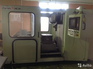

Продам 4 осевой Фрезерный станок Chiron 198х год выпуска .
Хода 500-600-500
2 сменных палеты .
магазин 28 инструментов . оправка Sk 40

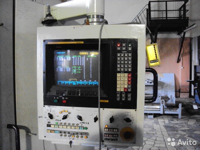

Стойка Sinumerik 810m
Стойка запускается но выдает ошибки .
2 года назад станок работал . после чего он переехал в питер где его так и не смогли запустить .
(Я лично видел как на нем работали все оси до переезда )

День добрый, это станок не 90 года а 83 ( и 500 он стоит с очень большим натягом так как имеет приличный износ и корозию на направляющих (
Имели возможность вскрыть все защиты и осмотреть все направляющие.

deckard51 писал(а): имеет приличный износ и корозию на направляющих
Там направляйки скольжения или рельсы?

Призмы скольжения.

Да уж. при таком раскладе это металлолом... А барыга раздухорился...

Собственно я и хотел взять их оба ) но не сложилось потому что вы договорились с этим мутным торгошом (. Ну ладно это не суть, по станкам: fz25 тоже есть корозия направляющих но не страшная (значительно меньше чем у hc 28) износ не большой, думаю остаточной точности осталось в лучшем соток на 5. Электронику думаю можно поднять но моё мнение лучше все менять так как древнее и может сдохнуть в любой момент, все таки 89 год. Жесткость у станка средняя, для небольших съемов, направляющие по Х призма где то 20 х 60 ( .
По Hc 28 железо не такое убитое что бы называть металоломом но износ есть износ (, а вот электроника это действительно скорее всего металолом.
Цена по 400 для них это красная цена если есть руки, голова и знания. Для людей которым надо купить и работать думаю нужно что то получше.

А по шпинделю у него как?
deckard51
Сообщения: 89
Зарегистрирован: 20 апр 2012, 20:46
Репутация: 21
Re: 4 осевой фрезерный станок Chiron Hc28 .
Сообщение deckard51 »
По докам 4000 оборотов, стоит двигатель постояного тока, проверить конечно возможности нет, но в него кто то уже лазил так как крышки замазаны герметиком ( конус немного изношен от автосмены но на работу не повлияет.
