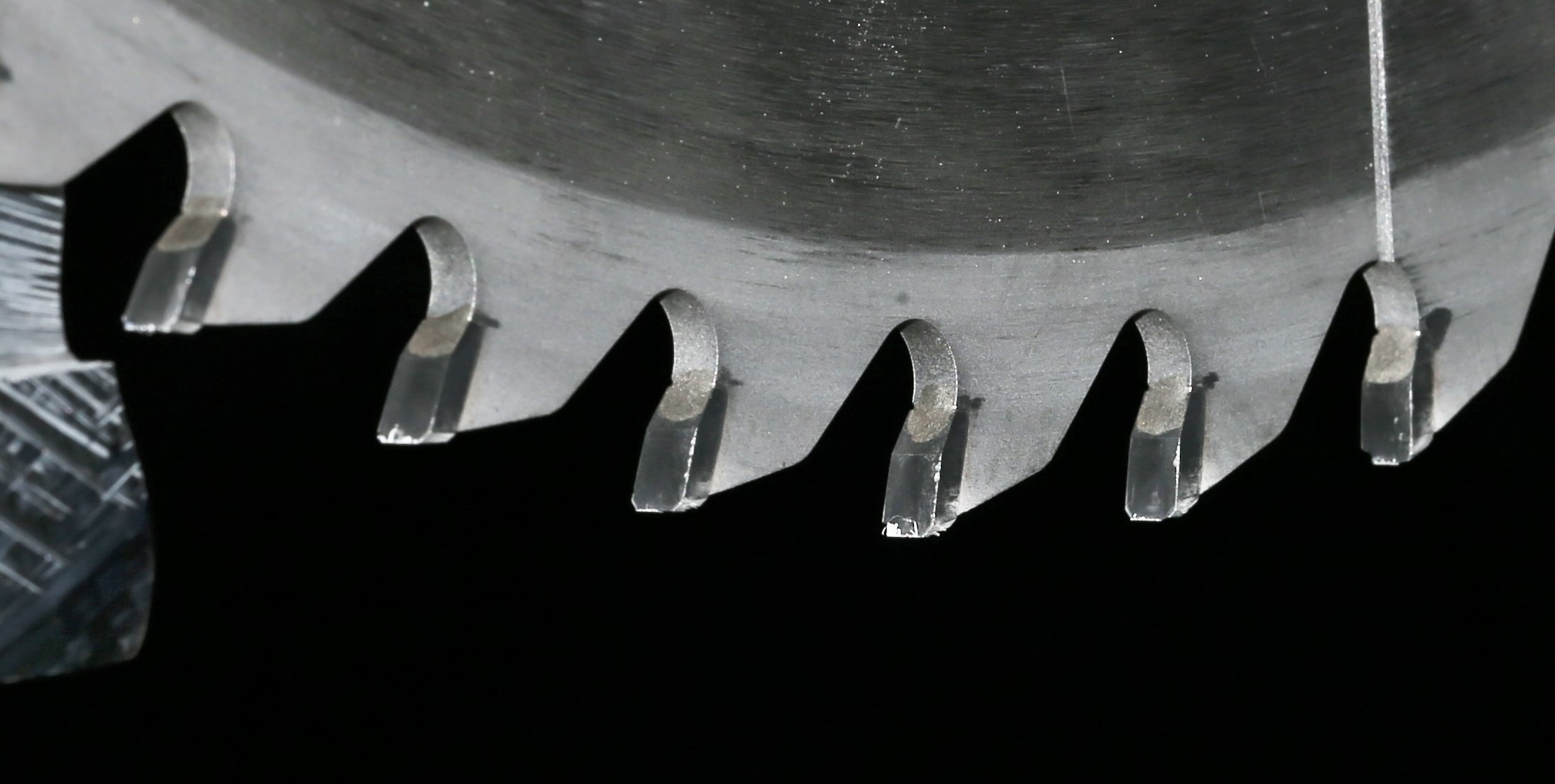

Вызывает сомнение, что так всё просто.
Я задал простой вопрос: покрыть фрезы Ф500-Ф800мм.
Ответа нет. Никакого.
Я понимаю, априорно есть два ответа:
1. Спецы неспецы по большим габаритам.
2. Плевать на потенциальных заказчиков.
Вот здесь бы и можно было бы протестить. Реально микросколов на зубьях много, налипает лавинообразно.
Забыл снять на большем увеличении.
pkasy писал(а):вот был бы ты экспертом с мировым именем, мнению которого реально доверяют миллионы )) это действительно был бы вклад в уставной капитал. но кто ты? не обижайся. я реально не знаю твой вес в обществе фрезерующих. у меня самого имя широко известное в узких кругах )) 13ти стран )) так что есть опыт.
Интересное рассуждение.
Кто-то обзор делает, показывает результат. А кто-то пишет, что в 13-ти странах ну никак не могут дождаться данной волшебной технологии.
При этом писать пренебрегая правилами русского языка.
Я конечно же не в теме данной технологии. Но её же не 01/05/2015г. придумали. Чего воздух сотрясать? Прошу показать производство, подробнее рассказать о возможностях, фото и видео приложить. Результаты своего труда.
А так получается, что эта ситуация из начала 90-х. Вот образец, нравится, пошёл искать деньги, пошёл искать вагоны сахара. (Кто-то помнит эти истории наверно!).
На выставке ближайшей где можно ознакомиться с таким мировым опытом, за которым гоняются в 13-ти странах??? Только непонятно, какая 15-я страна, и почему там не гоняются.
На фото пример торцовки. Обычно люди просят параллельность и повторяемость ±0,1мм на L=3000mm
Перед продолжением резки. Очень хочется испытать. Производительность 100-200m^2/мес. И не только по Д16Т. АМЦ, АМГ2, АМГ3, В95 и Д16 лучшие друзья этих пластинок. СОЖ масло. (3196 просмотров) <a class='original' href='./download/file.php?id=50539&mode=view' target=_blank>Загрузить оригинал (1.91 МБ)</a>
Крупнее, кромка крошится или нет??? (3196 просмотров) <a class='original' href='./download/file.php?id=50540&mode=view' target=_blank>Загрузить оригинал (267.11 КБ)</a>
1/250с со вспышкой, z=60, 5000м/мин, 0,07-0,1мм на зуб. Пропил 5мм. (3196 просмотров) <a class='original' href='./download/file.php?id=50541&mode=view' target=_blank>Загрузить оригинал (5.3 МБ)</a>

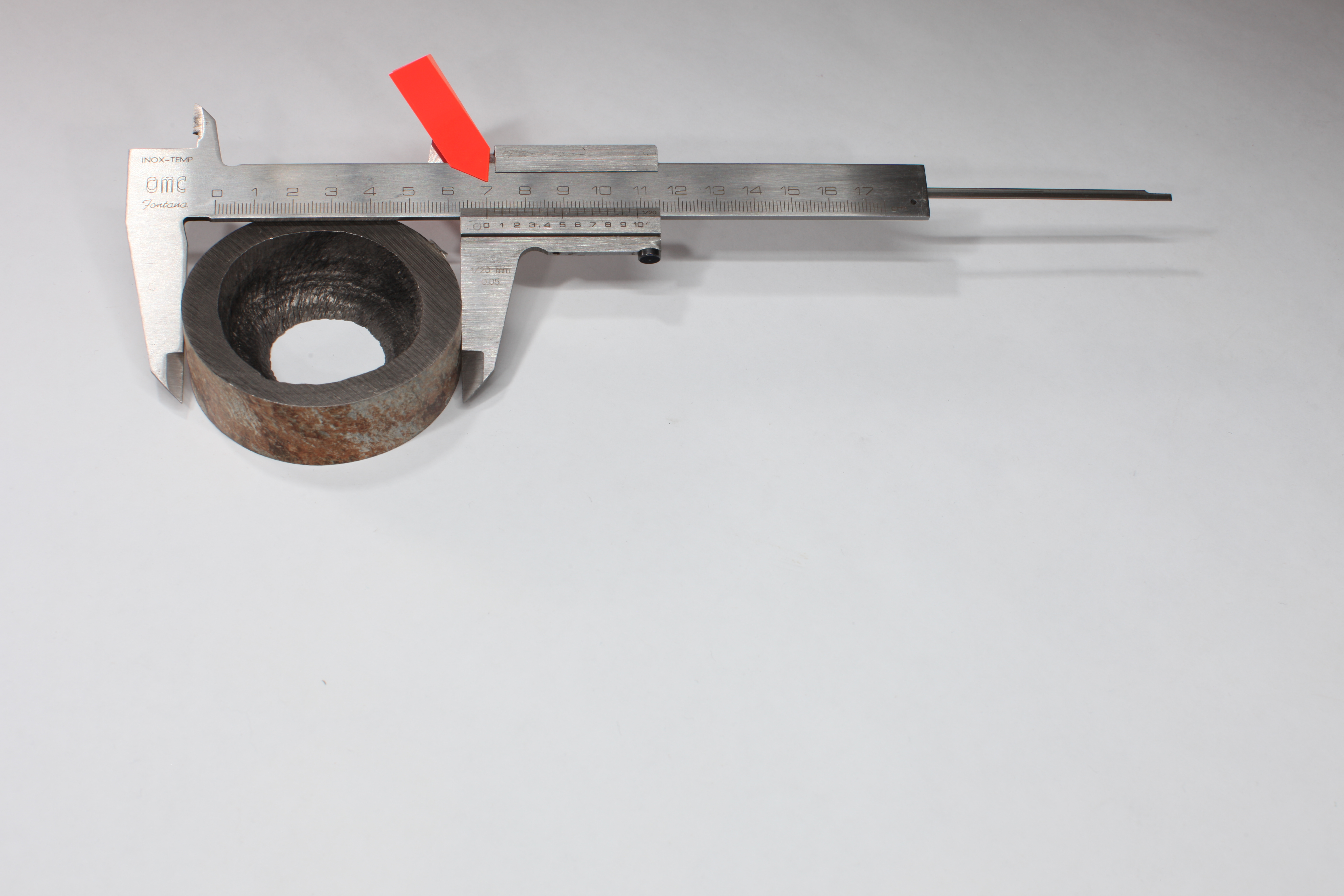

В ИТОГЕ:
Технология очевидно полезная, как 30 лет назад покрытие нитридом титана было для повышения износостойкости.
Уместно ли это делать отдельно от производства фрез?
Как влияет качество и подготовка поверхности фрезы на ресурс?
Адгезия возникает ли с какими-то материалами или нет? Как известно ВК8 по титану супер, Т5К10 или КНТ16 --фиаско.
И что проще: волокита по отправке партии фрез, обратно, расфасовка по полкам и др???
Или на металлолом сдать изношенные?
Как стойкость данных покрытых фрез по титану, и не простому, а фальсификату с газами, на котором "тресть" говорят японские, да впрочем и любые другие фрезы????
Мы не такие богатые, что бы покупать хреновый инструмент. (3099 просмотров) <a class='original' href='./download/file.php?id=50552&mode=view' target=_blank>Загрузить оригинал (774.17 КБ)</a>
Это не штамповка, а дефект в левом титане. Из &quot;зубцовского&quot; слитка. (3099 просмотров) <a class='original' href='./download/file.php?id=50553&mode=view' target=_blank>Загрузить оригинал (3.77 МБ)</a>
Это не штамповка, а дефект в левом титане. Из "зубцовского" слитка.
Кто знает, что это за титан???? Ответ: два слева убивают фрезы на раз-два. (3099 просмотров) <a class='original' href='./download/file.php?id=50554&mode=view' target=_blank>Загрузить оригинал (5.65 МБ)</a>
