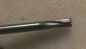

Покрываю фрезы и сверла заказчика, продаю свои фрезы.
1. Покрытие DLC. для особо интересующихся - мы знакомы с основателем технологии ))
2. 100 руб. подробности в личку.
3. Оплата на карту сбера или ВТБ24. Доставка - почта России, СДЭК и по вашему выбору.
Торговую марку я регистрирую, сайт сделаю чуть позже.

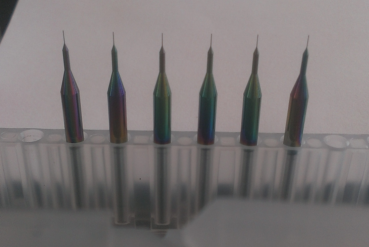

Вот фото вчерашних:
Это 6ки и 8ки. (4423 просмотра) <a class='original' href='./download/file.php?id=49603&mode=view' target=_blank>Загрузить оригинал (192.75 КБ)</a>
Это 6ки и 8ки.
Еще где-то валялись 0.5 и 0.8 для резки гравировки плат, чтоб не тупились быстро об стекло. Результаты не помню, позже уточню и напишу.

как режут после нанесения покрытия, кромка не притупляется?

надо сфотать кромку, после скольки часов реза?
Сообщения: 8408
Re: Покрываю фрезы, сверла DLC
попробуй пильнуть алюмяку фрезой с покрытием и без, фрезы одного и того же вида и сравни
у меня было 4 вида фрез с Длс , 2 яповские и 2 китовые
отличный результат тока у одноЙ из яповских
у китовых одна более менее , вторая вобще ужос
попробовать можно твое напыление , вдруг будет крута :)
пыс , попробуй 6 мм фрезой пройти в пазе, глубина 4 мм , подача 750, материал д16т

Многое от самой фрезы зависит. Если фреза дерьмовая, то хоть чем покрой,лучше не будет.
Лучше взять две одинаковых фрезы.Одну покрыть и сравнить результат.

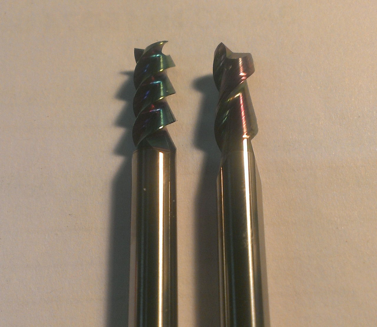

nik1 писал(а):у меня было 4 вида фрез с Длс , 2 яповские и 2 китовые
у меня к тебе предложение ))
выбери из этих двух фрез одну и я тебе ее отдам в обмен на честный отчет по ее свойствам здесь, на форуме. желательно вдумчиво и с фотами.
слева 3х зубая с более тонким покрытием, справа 2х зубая с более толстым, как у японцев. материал фрез - немецкий, шлифовка - китайская, покрытие - наше. ну, какие есть под рукой. сейчас еще и китайские одноперые покрываются.

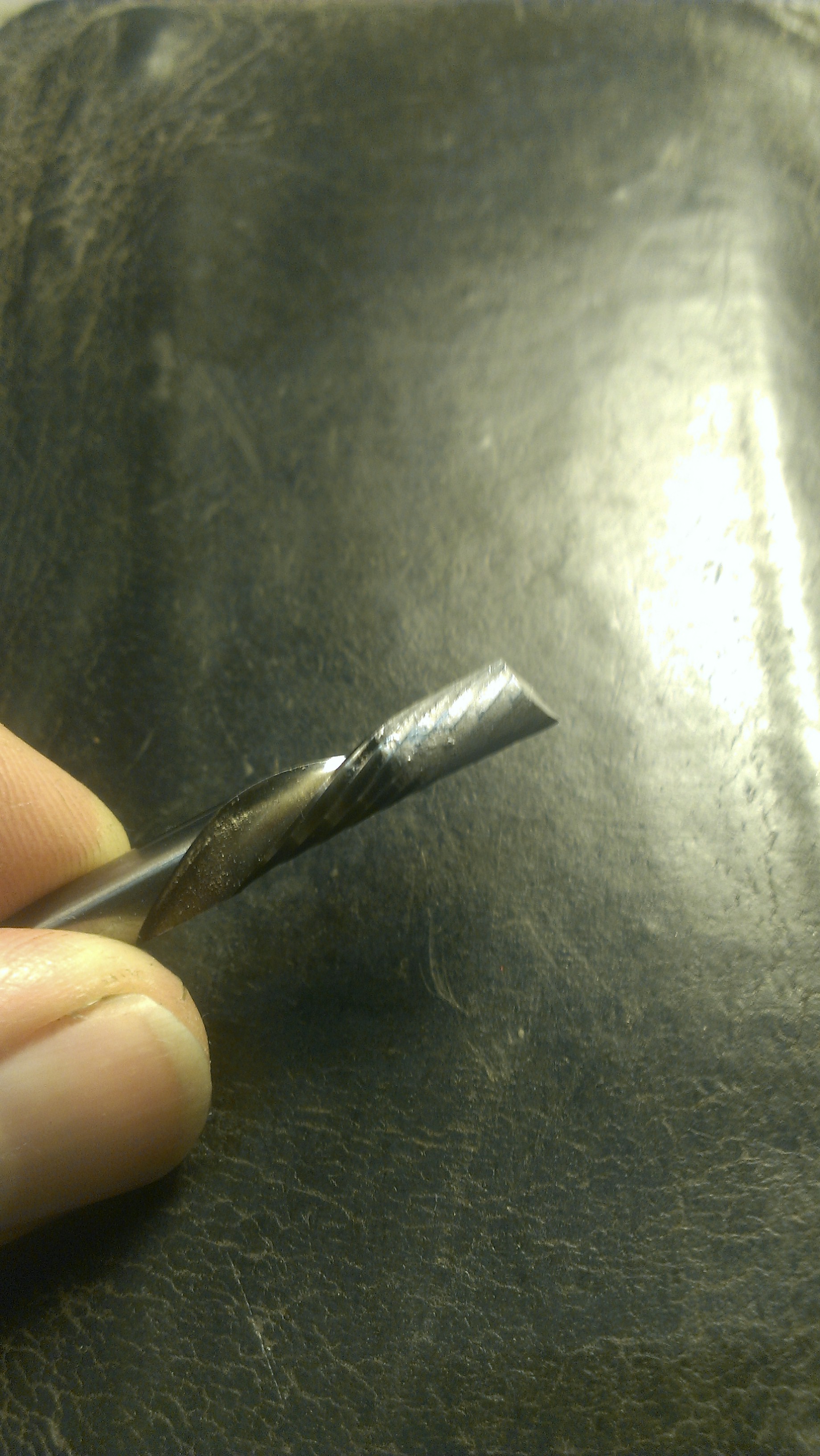

вот сверла для плат Ф 0.15мм
IMAG0212.jpg (4158 просмотров) <a class='original' href='./download/file.php?id=49817&mode=view' target=_blank>Загрузить оригинал (173.74 КБ)</a>

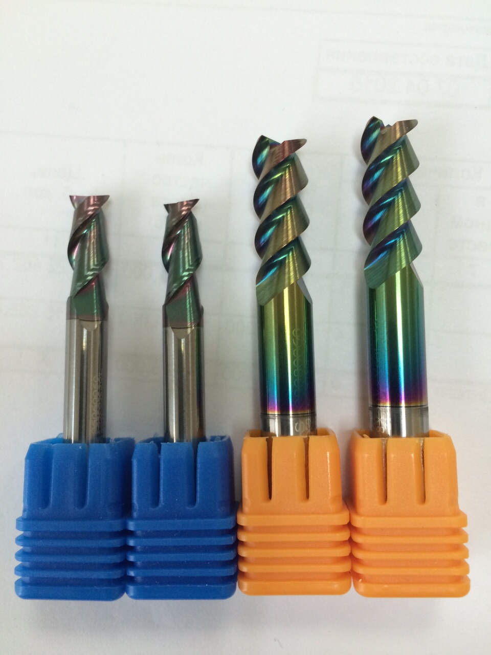

Вот покрытие за 100 руб/шт - DLC
принимаю любую партию.

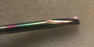

попробовал покрыть спец фрезу по пластику. угол у нее 10 градусов, что пластик (композит) меньше подрывало вверх.
вообщем, интересно, как она себя поведет с покрытием.

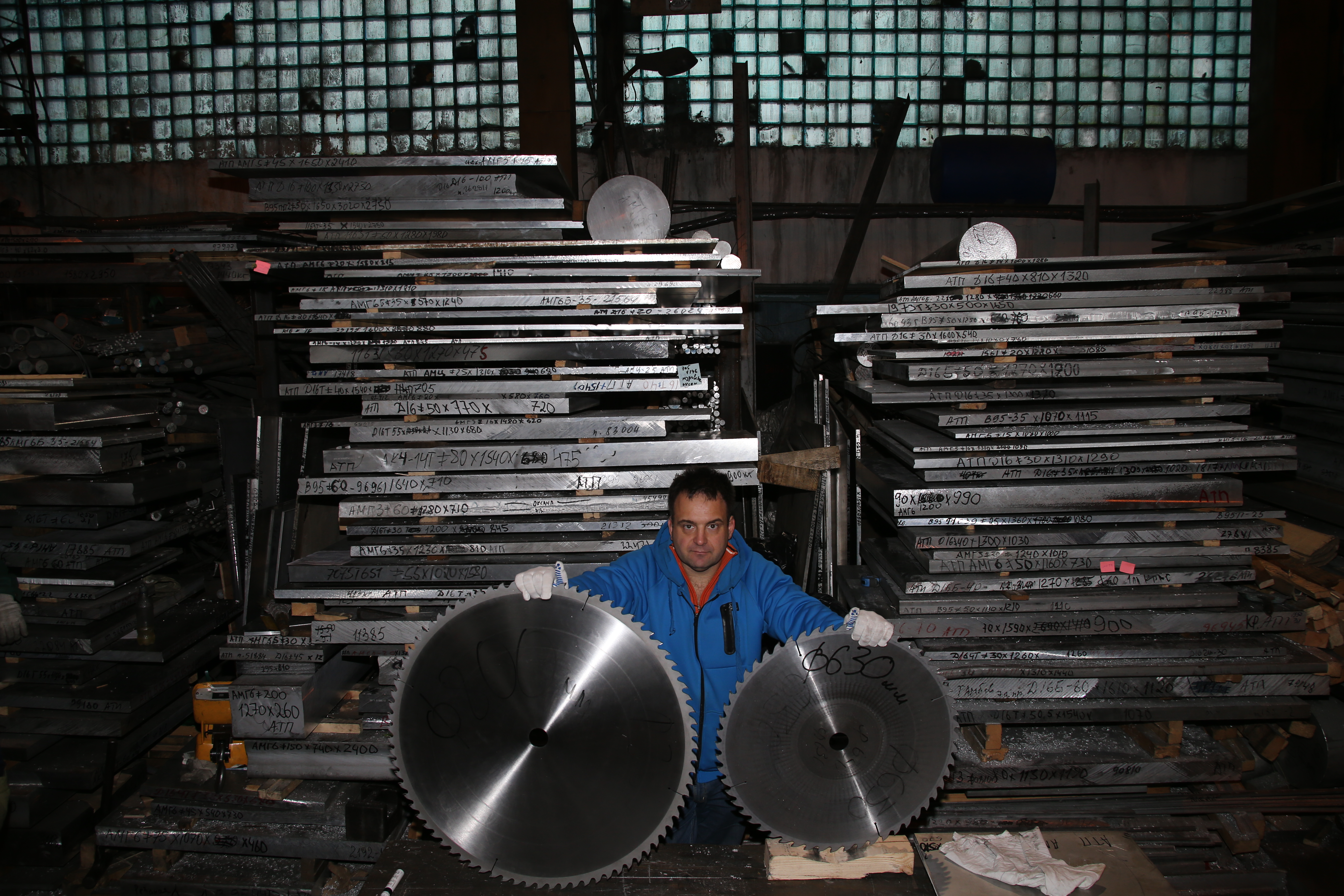

А реально, можно ли дисковые фрезы Ф500-Ф800мм покрыть (напайные пластинки)???
И какие термические нагрузки будут с ними и телом за время нанесения???
