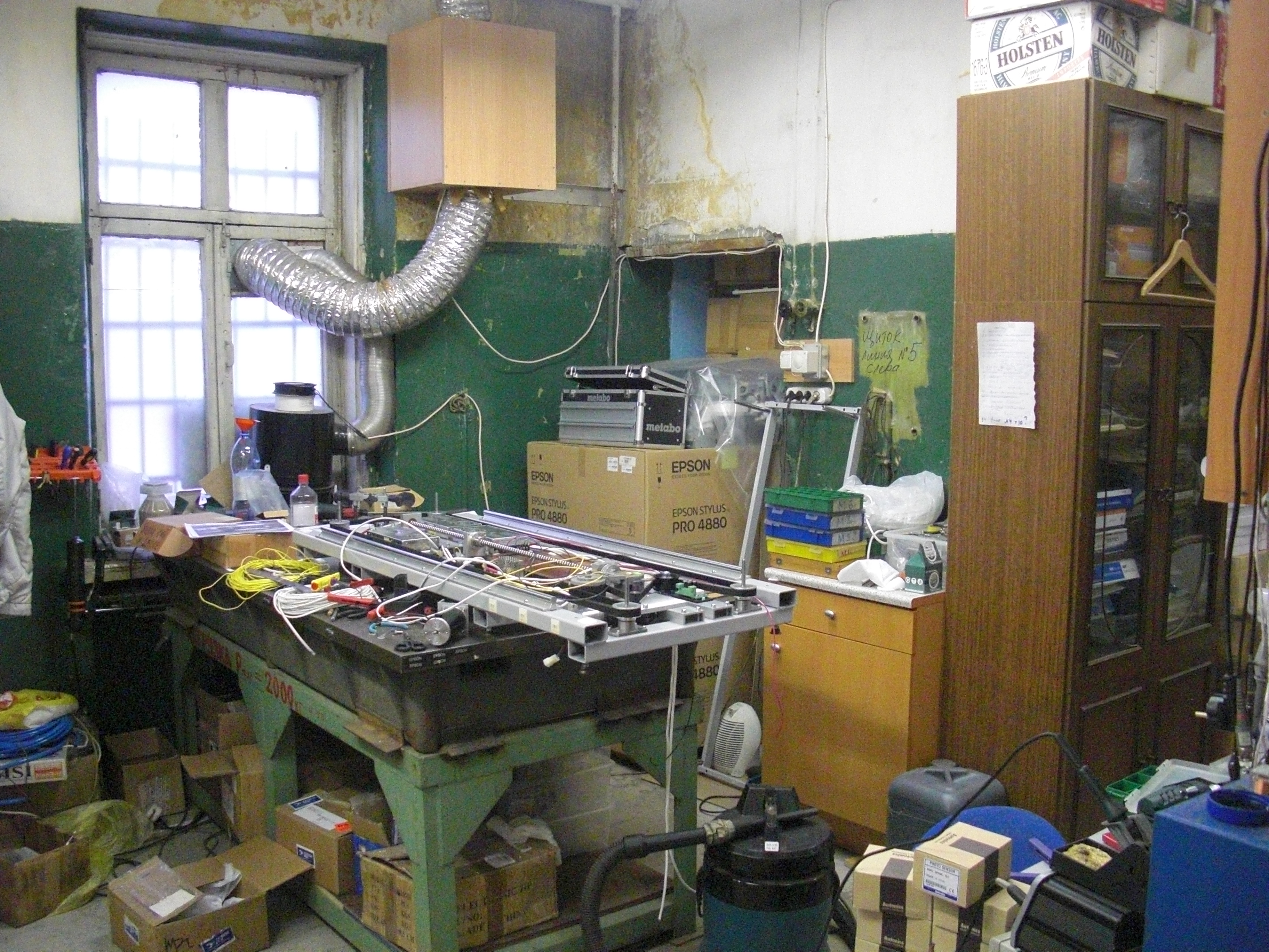

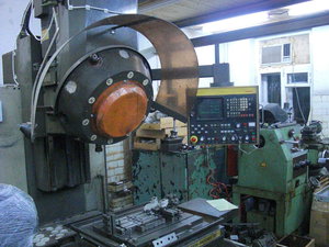

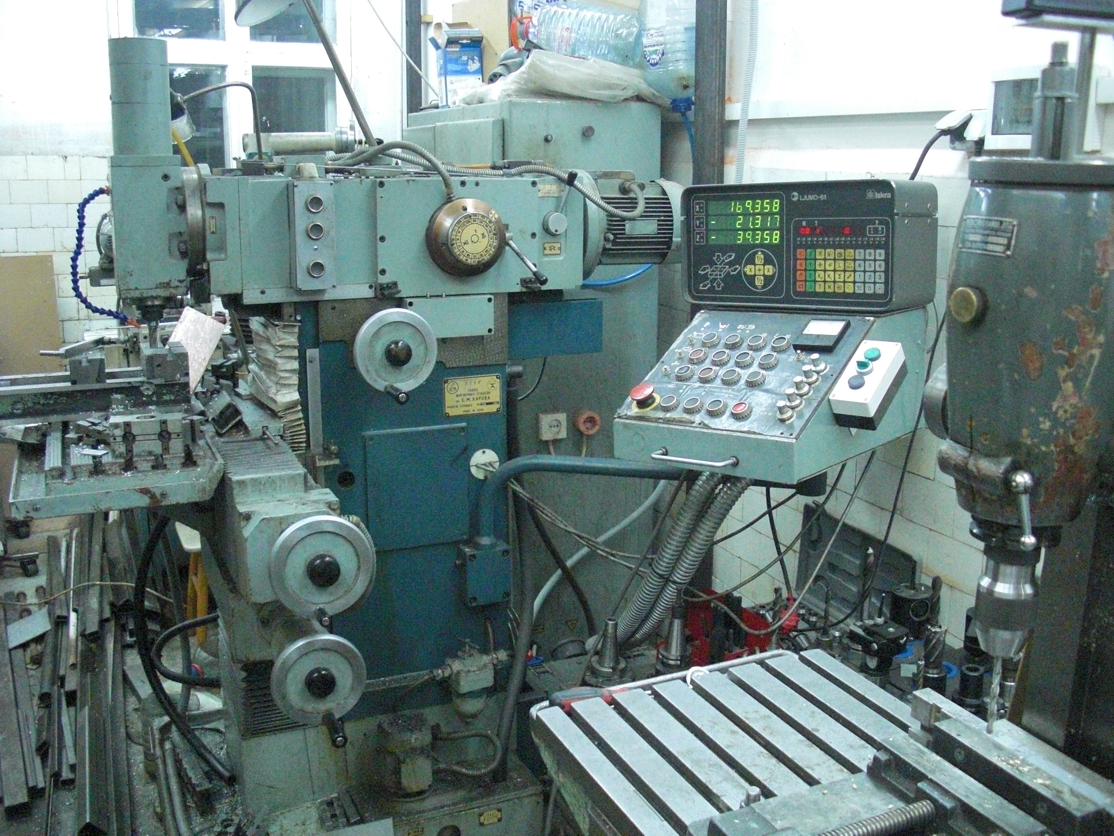

По точности обработки. что-бы меньше было вопросов пару фоток моего цеха.
Столики призмы то есть. Скалки правда нету конечно, надо точить, Но нутромер трехточечный есть.
Кстати, а по чем китайское литье? И на сколько это востребованно?

Хорошая мастерская, много чего сделать можно. Китайское литье стоило около 2 т.р. В связи с ростом доллара думаю чуть подорожает. По востребованности не знаю. По качеству - если мне не изменяет память там кроме как отверстия под шпиндель резец ничего не касался.
