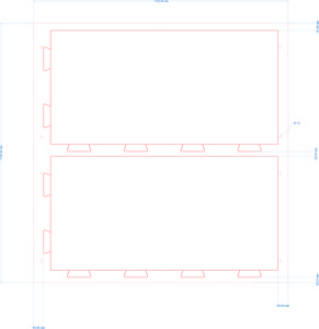

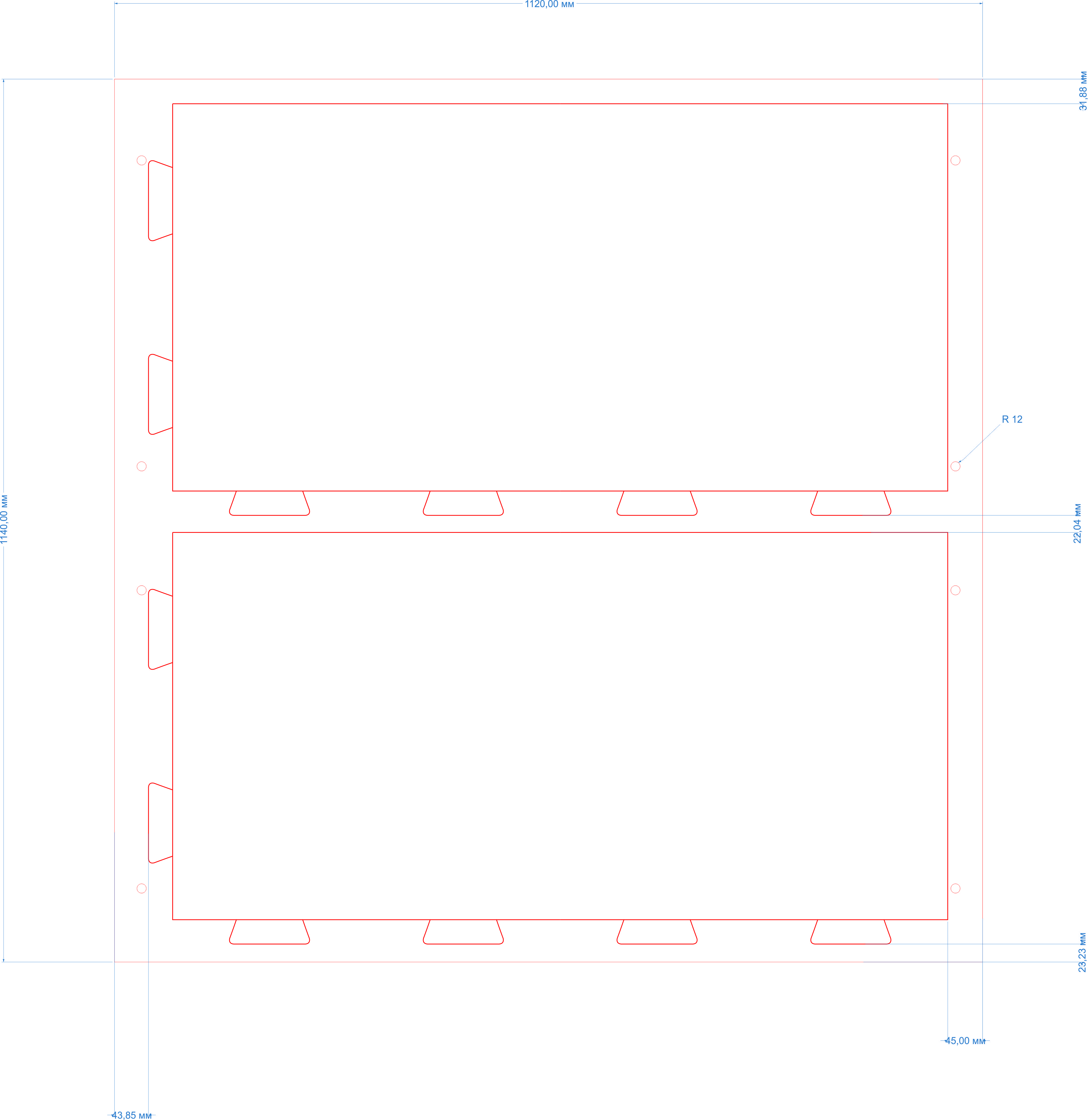

Добрый день.
Если у вас техническая возможность изготовить для нашего производства формы?
Габаритные размеры нашей формы 1120х1140мм, высота до 250мм.
первый вариант
Абсолютно прямоугольное изделие, никакой фаски, все углы максимально острые(r2mm),глубина формы 54 мм, пуансона 14 мм,
Процентное соотношение глубина корыта к глубине проникновения в него пуансона составляет 30% (1/3).
пуансон из плиты не менее 50мм, матрица 70-80мм, можно рассмотреть изготовление сборной формы.
во вложении пример более сложных изделий но требующих корректировки модели.
001_plitka-1000x500_v1 (1).pdf
пример
(917.6 КБ) 344 скачивания
пример (2411 просмотров) <a class='original' href='./download/file.php?id=37476&mode=view' target=_blank>Загрузить оригинал (1017.59 КБ)</a>
пример
molde 1000x1000 (1).pdf
необходимые пазы и отверстия
(19.95 КБ) 300 скачиваний
