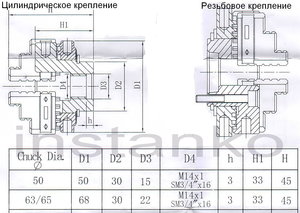

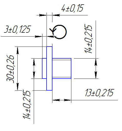

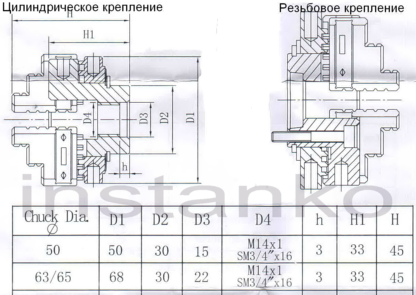

1. Нужен переходник для установки токарного патрона 50мм. Один нюанс, внутренняя резьба нужна не стандартная, 9.5 мм диаметр, образец есть.

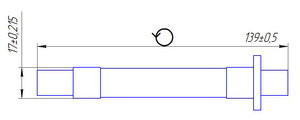

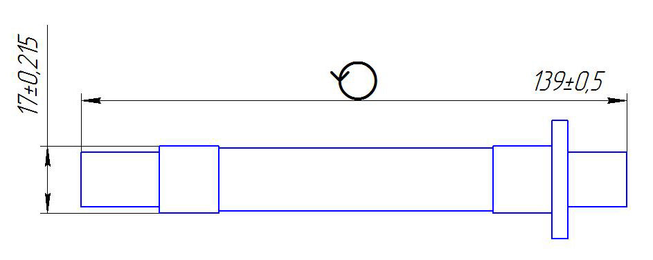

2. Так же интересует изготовление шпиндельного вала.
Интересует цена, материал ваш.
ЗЫ. За чертежи не пинайте, забыл уже как правильно оформлять, допуски не смотрите, ставятся по умолчанию.
Переходник (2138 просмотров) <a class='original' href='./download/file.php?id=36555&mode=view' target=_blank>Загрузить оригинал (51.94 КБ)</a>
Переходник
Патрон (2138 просмотров) <a class='original' href='./download/file.php?id=36556&mode=view' target=_blank>Загрузить оригинал (294.05 КБ)</a>
Патрон
Вал (2138 просмотров) <a class='original' href='./download/file.php?id=36557&mode=view' target=_blank>Загрузить оригинал (41.98 КБ)</a>
Вал

А что допуски все в десятках :thinking: Это же подшипники не налезут или болтаться будут ;)

Bmax77, от допусков зависит стоимость. Ты токарю покажешь, он обрадуется что можно точить закрытыми глазами и возьмет соотвественно. Добавь нолик после запятой ;)

У переходника две поверхности под резьбу, из своего токарного прошлого могу припомнить допуск в 0.1мм. На валу тоже резьба и два посадочных места под подшипники, какой у них допуск я затрудняюсь сказать.

На валу допуск по посадкам k6, 17мм +0.001-0.0012.
Сообщения: 9583
Re: Ищу токаря в Москве
Bmax77 писал(а):На валу допуск по посадкам k6, 17мм +0.001-0.0012
Ну вот, циферки заметно отличаются от чертёжных :)
