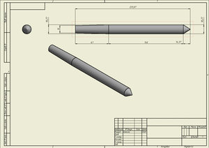

Здравствуйте, требуется изготовить деталь.
Направляющая.jpg (4410 просмотров) <a class='original' href='./download/file.php?id=29859&mode=view' target=_blank>Загрузить оригинал (253.25 КБ)</a>
Материал на ваше усмотрение, но не алюминий, что то попрочнее.

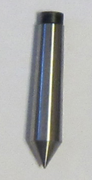

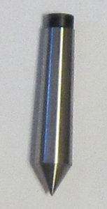

Использоваться будет вместо:
ak1_1.jpg (4410 просмотров) <a class='original' href='./download/file.php?id=29860&mode=view' target=_blank>Загрузить оригинал (52.32 КБ)</a>

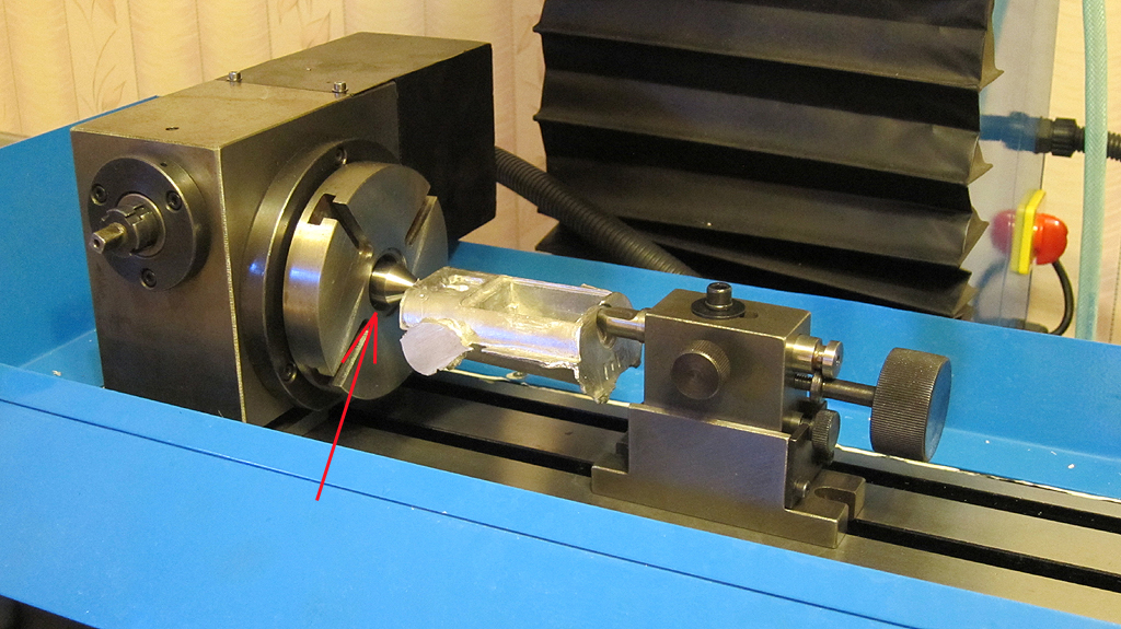

которая устанавливается в 4-ю координату:
4k copy.jpg (4410 просмотров) <a class='original' href='./download/file.php?id=29861&mode=view' target=_blank>Загрузить оригинал (547.78 КБ)</a>

Так понимаю вылет будет 150мм при диаметре 18мм. ее же будет плющить и колбасить при фрезеровке :)

Я её фрезеровать не собираюсь, мне она нужна для того, что бы упорную бабку точно по центру оси вращения 4-й координаты устанавливать.

В простонародье это называется "скалка", и за точно сделанную скалку берут просто до не приличия большие деньги!!! Судя по чертежу - у вас КМ2(конус морзе 2). Вот БУшные: http://www.chipmaker.ru/index.php?app=a ... lot=348418 - по ним и выставляют центра и измеряют биения.

Я показал ПРИМЕРНУЮ цену на такую вещь. Новая, сделанная в заводских условиях и "поверенная" стоить будет от 6к рублей и выше. Это для длины 200мм.
Можете спросить тут: http://links-russia.ru/products/catalog ... php?ID=230
или тут заказать: http://www.rdgtools.co.uk/acatalog/2MT- ... 793Dl.html

Просто подвести бабку к короткому конусу, выставить и отогнать на нужно расстояние не вариант?
megagad
Сообщения: 3207
Репутация: 712
Re: Требуется изготовить деталь, Москва.
Сообщение megagad »
john1987887 писал(а):Просто подвести бабку к короткому конусу, выставить и отогнать на нужно расстояние не вариант?
Судя по фото - можно словить поперечный увод оси, ибо направляйки ровные(плоские), а болты явно меньше пазов в столе и в задней бабке.

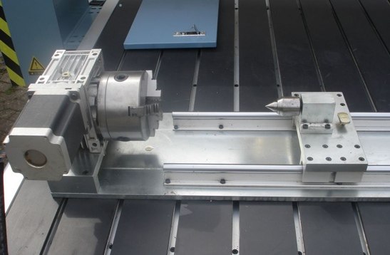

Еще у меня проблема с точной установкой самой 4-й координаты, вроде выставил ровно, но опытным путём вычислил, она повёрнута на 0.19 градуса относительно Z. Теперь приходится всегда поворачивать систему координат (G68 X0 Y0 R-0.19) при обработке детали.
Если бы была такая длинная направляющая как хочу, можно было бы "ездя" по ней индикатором добиться отсутствия поворота, или почти избавиться от него.
Какие ещё есть способы точной установки 4-й координаты и бабки ?

putman писал(а):Какие ещё есть способы точной установки 4-й координаты и бабки ?
На подошве прикрутить направляйки для пазов и один раз выставить их.

Если их из алюминия сделать, не должны же быстро износиться до люфта ?
Только как их подогнать под ширину паза ? Если замерить, выточить, снять, попробовать как плотно в пазу стоит... окажется что надо ещё немного снять... я уже так точно её для доработки не установлю.

putman писал(а):Только как их подогнать под ширину паза ? Если замерить, выточить, снять, попробовать как плотно в пазу стоит... окажется что надо ещё немного снять... я уже так точно её для доработки не установлю.
Берём индикаторный нутромер ,прогоняем по пазам, меряем ширину паза и уже от намерянного делаем "направляйки"(сухари). Хотя - проще привинтить к боковым пазам "угольники" и по ним, как по направляющим, водить заднюю бабку.

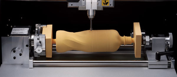

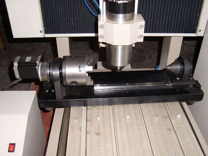

Вообще, нормальная 4-я ось должна выглядеть примерно так:
или так:
От ещё интересный вариант:
1272443237907_hz_fileserver3_2017036.jpg (4184 просмотра) <a class='original' href='./download/file.php?id=29959&mode=view' target=_blank>Загрузить оригинал (79.28 КБ)</a>
img4mdx40a.jpg (4184 просмотра) <a class='original' href='./download/file.php?id=29960&mode=view' target=_blank>Загрузить оригинал (22.89 КБ)</a>
rotary.jpg (4184 просмотра) <a class='original' href='./download/file.php?id=29961&mode=view' target=_blank>Загрузить оригинал (34.63 КБ)</a>

Буду делать направляющие в пазы значит.
Это лишнее, достаточно при установке поджимать их к одной из стенок паза.

Прижимать только рукой ? Слабо верится, что сотки не вылезут......
На 4-й координате есть короткая , тонкая направляющая. Я прижимал. Вылезло, что 0.19 градуса повернулась....
Сообщения: 21923
Я поджимаю рукой, но с помошью небольшого рычага (протерев стенку паза) - сотки не вылезают. :wik:
Направляющая 100мм длиной.
