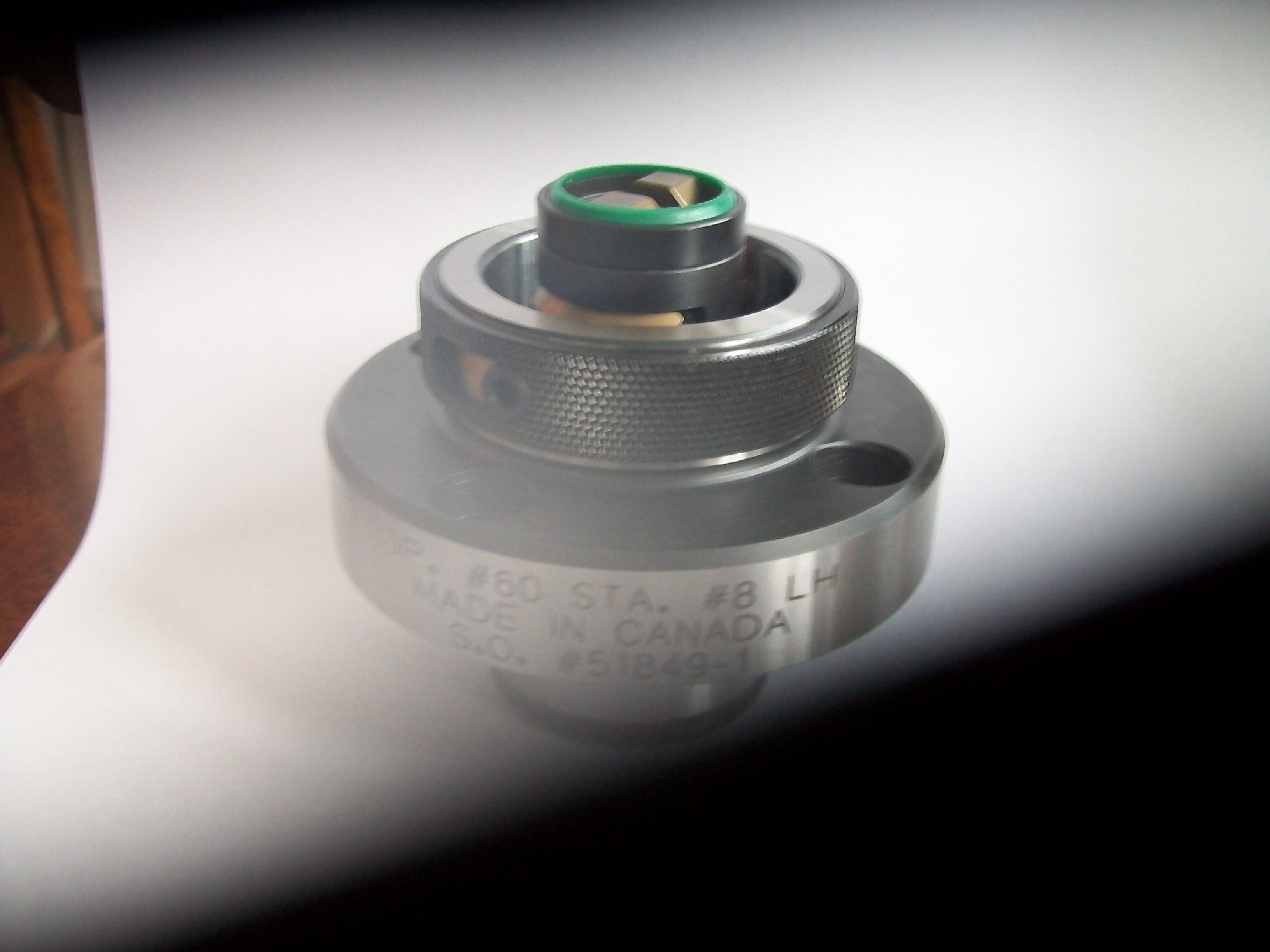

Обменяю фланцевую державку оправок Sandvik HSK-C-50 на китайский шпиндель 1,5kW или большей мощи с цангой ER16 или большего размера .
Состояние оправки - новая неиспользованная .
Покупал с целью изготовить шпиндель , данное изделие является самой трудно повторяемой частью шпинделя , закалка , шлифовка конуса , механизм зажима оправки , в общем для шпинделя ,имея такую державку, необходимо изготовить только вал с посадками под подшипники и шейку державки , причем можно без термообработки при таком диаметре , ну и разумеется корпус .
В данный момент нет времени и средств этим заниматься , но есть потребность острая в шпинделе , причем срочно , дней через 15 уже менять не буду , оставлю себе , для того , чего и покупалась.
Если сильно хочется купить то цена 7500 рублей + почта , но приоритет обмена т.к. шпиндель срочно надо .

нифига не понял как оно работает
romanru1
Сообщения: 584
Репутация: 177
Откуда: Первоуральск
Re: Обмен Державку HSK -50 на китайский шпиндель
Сообщение romanru1 »
Колечко с накаткой поворачивается вручную на 10 - 15 градусов , там отверстие под шестигранник , внутри сухари разжимаются сжимаются .
В оправках для этого шестигранника дырочка предусмотрена ( не во всех к стати, тип С ).
Сообщения: 34042
а если в ходе работы это колечко повернется в обратку :?
romanru1
Сообщения: 584
Репутация: 177
Оно просто дырочку от стружки закрывает , оно само по себе ничего не фиксирует , это шторка .
Сообщения: 34042
то есть нужно самому шестеграник еще крутить?
romanru1
Сообщения: 584
Репутация: 177
Да , конечно , для сжатия / расжатия внутренних сухариков
