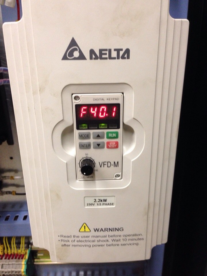

Re: Пуско-наладка станка на базе Mach3 Спб
Да, от частотника. Завтра скину фото. Может, подскажете, какой режим правильнее выбрать. Там есть возможность ввода вручную. (сейчас по умолчанию стоит)nik1 писал(а):Управление от частотника?
Если да, то надо посмотреть в самом частотнике, может стоять вращение только вперед
just_lucky
- Новичок
- Сообщения: 12
- Зарегистрирован: 25 сен 2013, 12:10
- Репутация: 0
- Контактная информация:

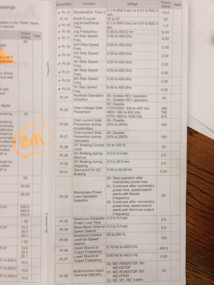

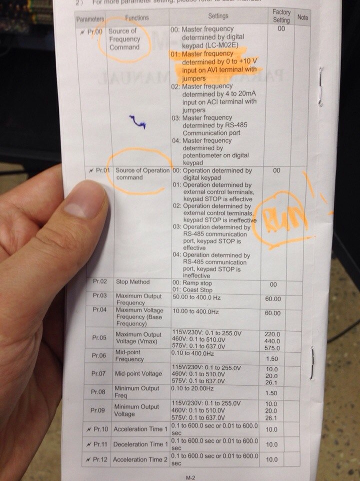

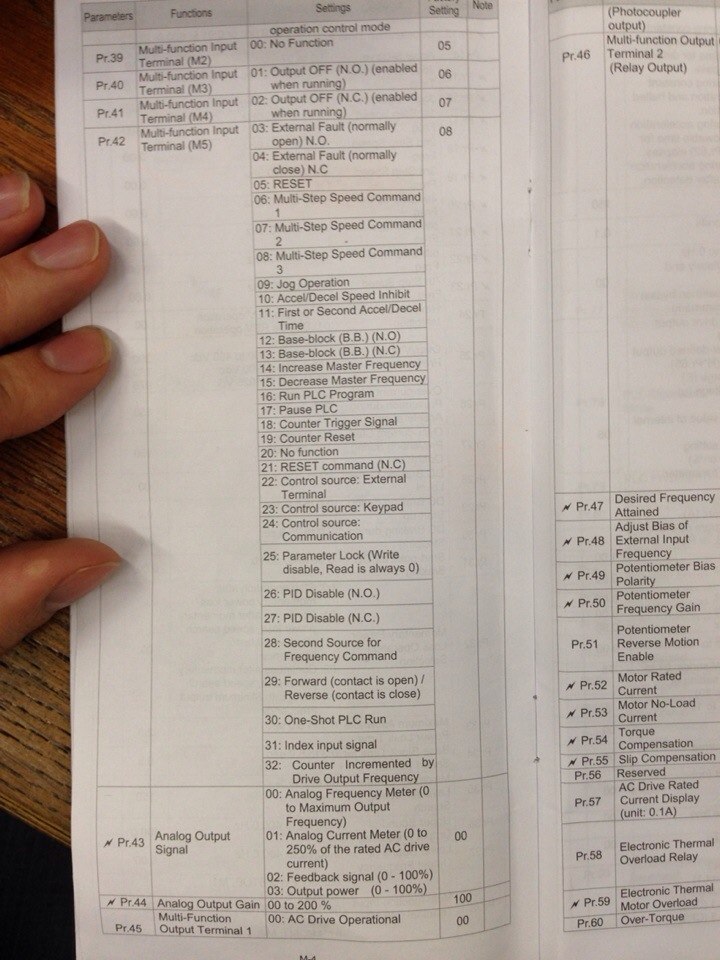

В приложении фото частотника и первые странички книжки, с параметрами к нему. Слабо понимаю, что они означают и какой правильно надо выставить.
Походу вот ваш частотник
http://privod.szemo.ru/upload/guide/delta/VFD-M.pdf
Параметр 24 , он отвечает за разрешение реверса, по дефолту включено
Смотрите что в нем стоит, если 00 , то реверс разрешен, если 01, то запрещен
Там вначале мануала ( страница 12) нарисованы входы запуска вперед и вреверс, проверьте свое подключение
С помощью этого мануала научился наконец с частотника шпинделем вручную управлять, параметры устанавливать. И наконец настроил реверс
Параметр 24 стоял по умолчанию без запрета,но Pr01 стоял по умолчанию 00, изменил на 01 и теперь он послушно крутится в обратную сторону по команде. Спасибо большое!
