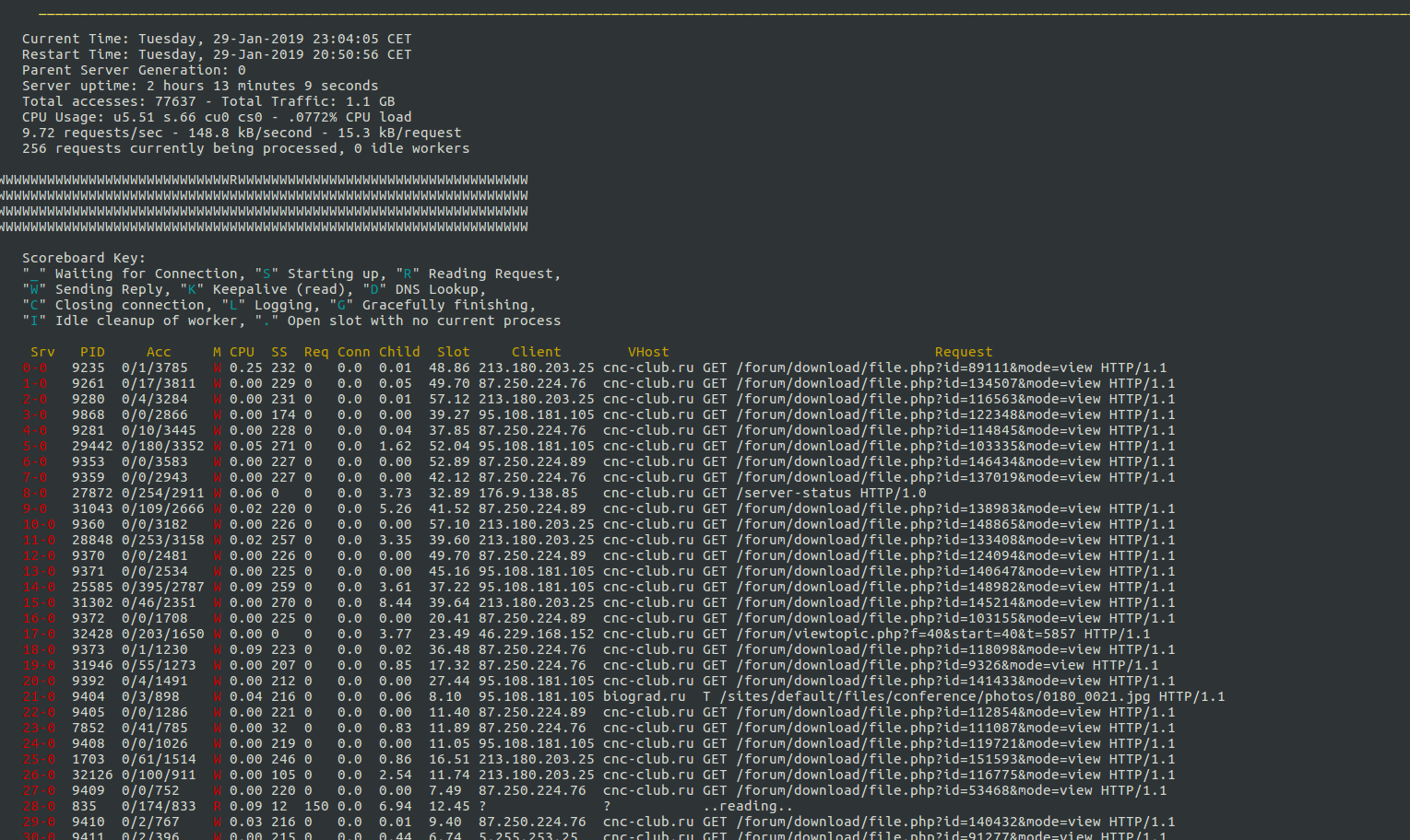

На счет тормозов сайта, похоже яндекс проходит по форуму и собирает все файлы, на вложениях это может занять некоторое время, а яндекс все это делает в кучу потоков и забивает всю память. Иногда висит по 500 и более открытых потоков.
За 2 часа с перезагрузки апача 1.1 гб трафика, при том, что в большинстве случаев никто ничего не качает, пока не приходит яндекс...
Снимок экрана от 2019-01-30 01-04-17.png (2544 просмотра) <a class='original' href='./download/file.php?id=155731&sid=ffafd11e43a6bc411caaa2ff4f40bf91&mode=view' target=_blank>Загрузить оригинал (300.59 КБ)</a>

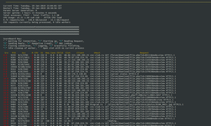

А вот испольщование памяти и количество процессов апача...
Снимок экрана от 2019-01-30 01-05-52.png (2544 просмотра) <a class='original' href='./download/file.php?id=155732&sid=ffafd11e43a6bc411caaa2ff4f40bf91&mode=view' target=_blank>Загрузить оригинал (13.16 КБ)</a>

Nick писал(а):На счет тормозов сайта, похоже яндекс проходит по форуму и собирает все файлы, на вложениях это может занять некоторое время, а яндекс все это делает в кучу потоков и забивает всю память. Иногда висит по 500 и более открытых потоков.
Включи в апаче лимиты на количество потоков для яндекса/гугла или для всех... Или просто закрой поисковикам доступ к "вложениям" - там для них мало интересного. :)
Сообщения: 22776
Re: Продолжаем хаить форум
UAVpilot писал(а):Включи в апаче лимиты на количество потоков для яндекса/гугла или для всех... Или просто закрой поисковикам доступ к "вложениям" - там для них мало интересного.
Так они заразы с разных ip лезут... а всех резать - так это и нормальным пользователям проблем может доставить...

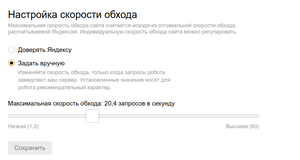

Поменял в яндекс вебмастере максимальное число запросов в секунду.
Теперь я не "доверяю яндексу" :)

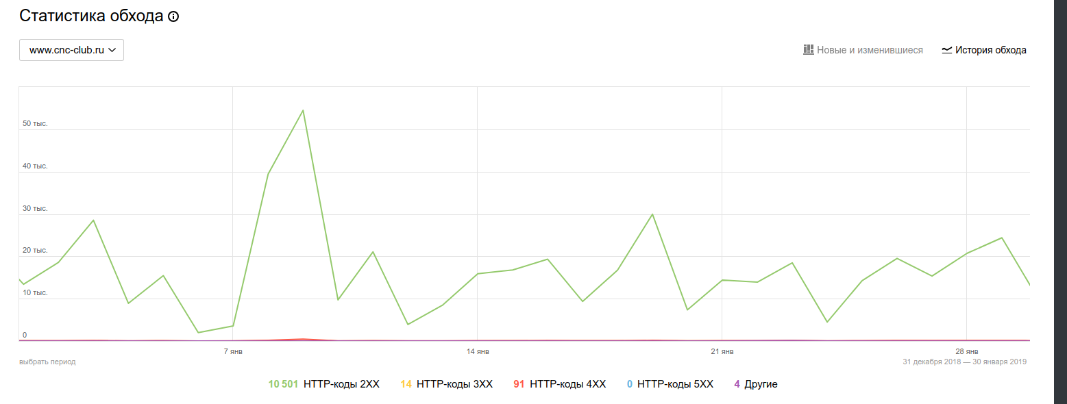

Снимок экрана от 2019-01-30 16-03-39.png (2398 просмотров) <a class='original' href='./download/file.php?id=155759&sid=ffafd11e43a6bc411caaa2ff4f40bf91&mode=view' target=_blank>Загрузить оригинал (38.36 КБ)</a>

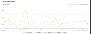

Вот статистика по обходу, за денб в среднем 20тыс запросов...
Причем забавно, что он каждый жень находит по 5000 новых страниц. Такое ощущение, что они решили добавить какие-то отдельные файлы в индекс, а может начали индексировать по Метрике, хотя этот вариант вроде как отключен...
Снимок экрана от 2019-01-30 16-00-22.png (2398 просмотров) <a class='original' href='./download/file.php?id=155758&sid=ffafd11e43a6bc411caaa2ff4f40bf91&mode=view' target=_blank>Загрузить оригинал (60.23 КБ)</a>
Мда, файлов он наиндексировал 6000, в папке с аттачами сейчас около 350 000... сколько он будет их еще качать :roll:
Снимок экрана от 2019-01-30 16-05-06.png (2398 просмотров) <a class='original' href='./download/file.php?id=155760&sid=ffafd11e43a6bc411caaa2ff4f40bf91&mode=view' target=_blank>Загрузить оригинал (26.27 КБ)</a>
