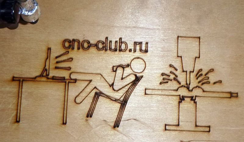

День добрый! Это лого форума на моем резаке.
logo1.jpg (7496 просмотров) <a class='original' href='./download/file.php?id=27849&mode=view' target=_blank>Загрузить оригинал (89.59 КБ)</a>

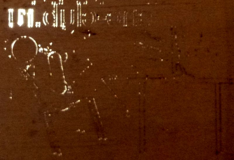

однако вырезанное я достать не смог. Посмотрел на просвет:
logo2.jpg (7496 просмотров) <a class='original' href='./download/file.php?id=27850&mode=view' target=_blank>Загрузить оригинал (75.14 КБ)</a>
все контуры "простреляны" точками. Это что шаг большой? (хотя 200 шагов двигатель, шкивы 1/3, да еще деление шага стоит). Подскажите что может быть причиной такой резки? :)

Vladimir 2011 писал(а):се контуры "простреляны" точками. Это что шаг большой?
Не, это скорость реза большая - не успевает прорезать до конца.

Nick писал(а):Не, это скорость реза большая - не успевает прорезать до конца.

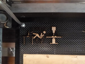

Да, действительно, сбавил скорость и все получилось!
logo3.jpg (7463 просмотра) <a class='original' href='./download/file.php?id=27904&mode=view' target=_blank>Загрузить оригинал (85.48 КБ)</a>
P1030172.JPG (7463 просмотра) <a class='original' href='./download/file.php?id=27905&mode=view' target=_blank>Загрузить оригинал (2.15 МБ)</a>
Могу ли я теперь гордо называться "почетным членом клуба"? :D

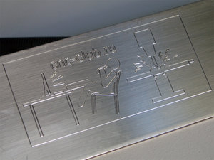

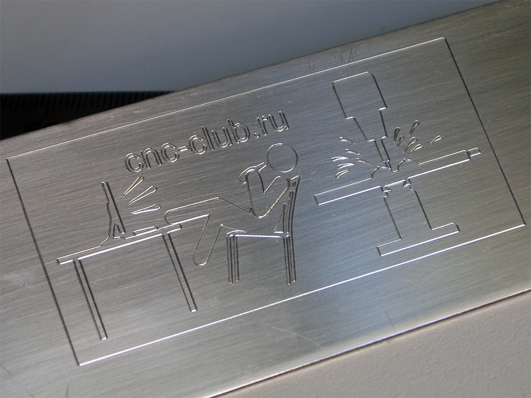

Можно к Вам? :P
Наконец руки дошли сделать клубный логотип
P1013243.JPG (7304 просмотра) <a class='original' href='./download/file.php?id=30289&mode=view' target=_blank>Загрузить оригинал (468.59 КБ)</a>
Делал приспособой с подпружиненной алмазной пикой (без вращения шпинделя) на своём фрезере.

Классно! А заусенцы были?

Заусенцев обычно не бывает, после гравировки на твёрдых материалах сверху "валяется" металлическая пыль. Могут быть заусенцы на мягких металлах, это нужно регулировать силой прижатия алмаза.
Получается алмаз "вырезает" слой металла, глубина не большая, но смотрится очень красиво. Так как гравировка выглядит в живую сфоткать никак не получается...

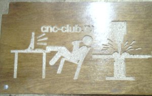

Сначала не в ту тему запостил, теперь исправляюсь:
Материал ДСП, Фреза кукуруза 2.5 мм, скорость около 4 м/мин.
Только-только стружку сдул. (7190 просмотров) <a class='original' href='./download/file.php?id=30371&mode=view' target=_blank>Загрузить оригинал (431.74 КБ)</a>
Краской слегка пыльнул (7190 просмотров) <a class='original' href='./download/file.php?id=30372&mode=view' target=_blank>Загрузить оригинал (299.84 КБ)</a>

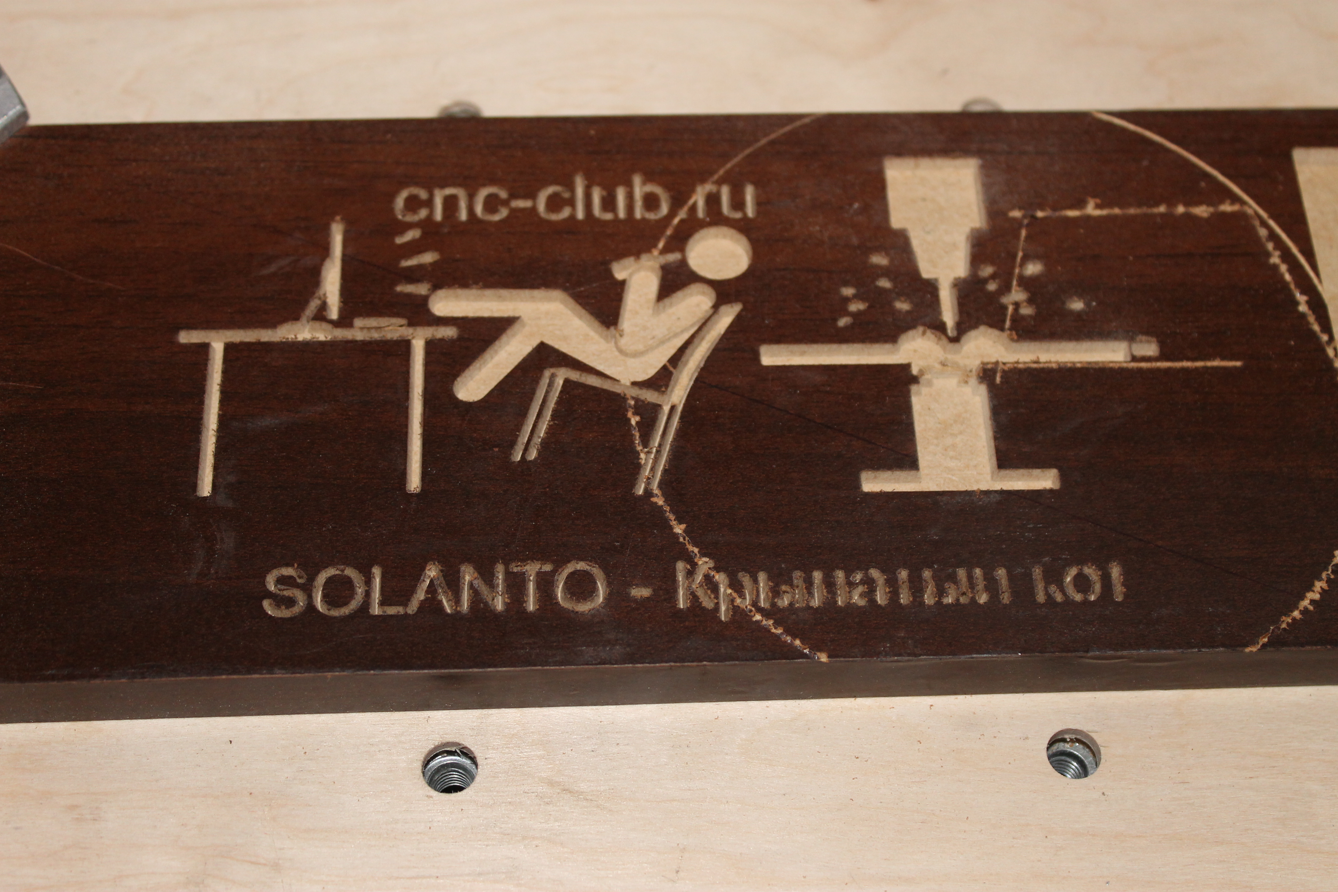

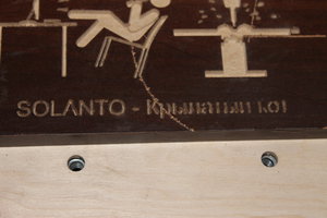

Принимайте и меня к себе в клуб. Вот что я наваял:
Общий план (6947 просмотров) <a class='original' href='./download/file.php?id=32607&mode=view' target=_blank>Загрузить оригинал (4 МБ)</a>
Общий план
Надпись (6947 просмотров) <a class='original' href='./download/file.php?id=32606&mode=view' target=_blank>Загрузить оригинал (3.61 МБ)</a>
Надпись
Ну не было больше не чего, на чём попробовать :hehehe:
