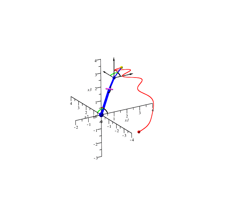

Сообщение one man »
Взгляд со стороны. Трехзвенный манипулятор с пятью степенями свободы (без учёта вращения оси крайней точки, что непринципиально). Заданное фиксированное положение в пространстве манипулятора и требуемой траектории его крайней точки. Надо получить решение системы: мат модель манипулятора + траектория. Получив, проверяем визуально (и, или программно) прохождение траектории. В процессе проверки автоматически вычисляется последовательность координат всех точек манипулятора. Зная координаты, получаем любые другие параметры, чтобы на их основе можно было воспроизводить эту же траекторию.
На самом деле, программирование и проверка “наисложнейшей” траектории при наличии заранее написанной мат модели манипулятора занимает минуты в пакете компьютерной алгебры. Но надо знать, как передавать данные в CAD. Пока только этот технический момент видится проблемным, например, мне.

Нашлись примеры, похоже, с такой же принципиальной схемой. В месте крепления третьего звена находится имитация смещённых осей координат для наблюдения за углами этого звена с осями координат. Одна траектория 1 трансцендентная, другая 2 просто окружность, их положение в пространстве выбрано случайным образом.
1. (11215 просмотров) <a class='original' href='./download/file.php?id=138273&mode=view' target=_blank>Загрузить оригинал (315.31 КБ)</a>
1.
2 (11215 просмотров) <a class='original' href='./download/file.php?id=138274&mode=view' target=_blank>Загрузить оригинал (295.31 КБ)</a>
2
То есть, отрабатываем геометрию на мат модели, а потом переносим в нужную среду.
Так, чисто поделиться предположениями.
