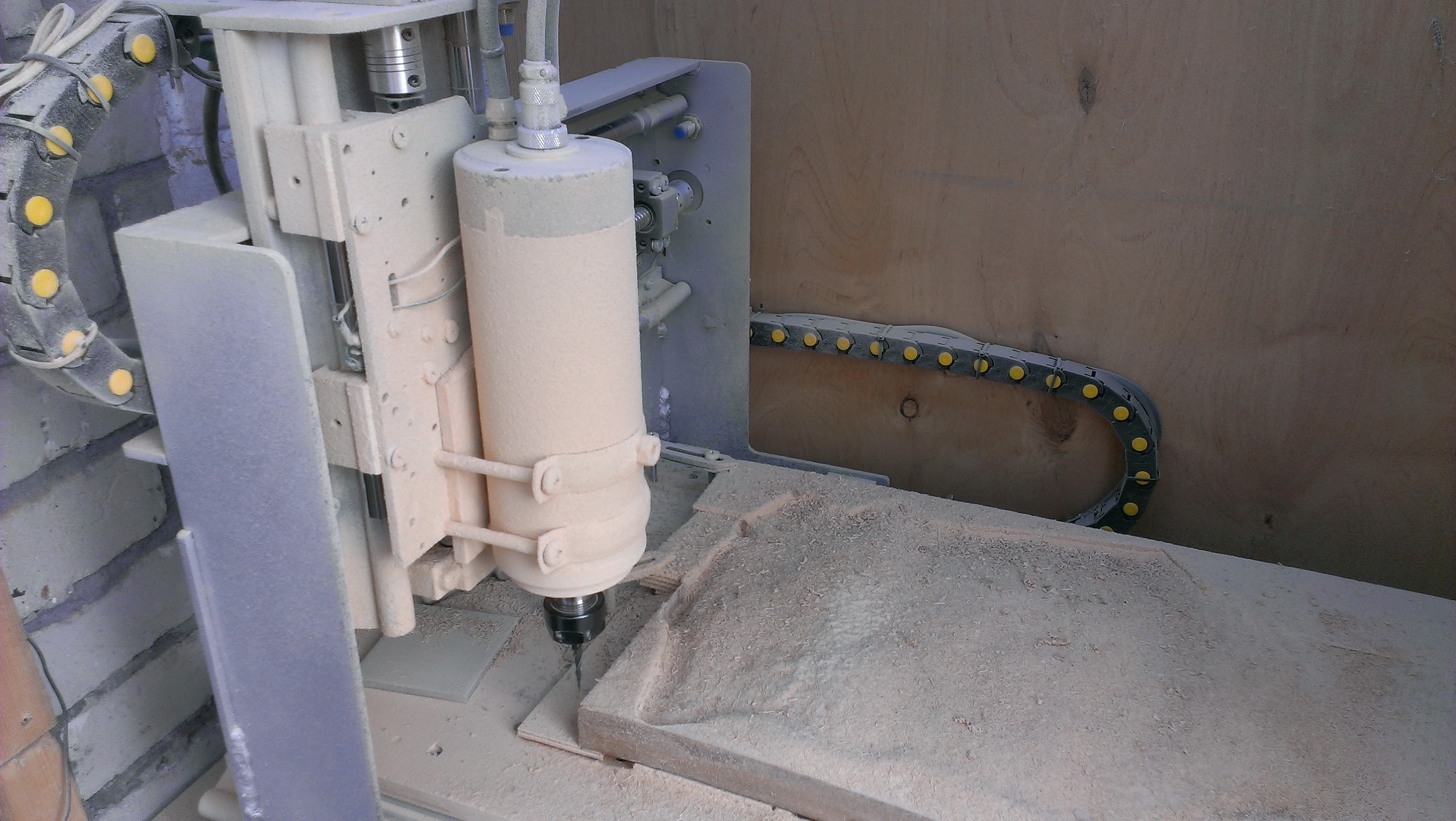

то что вы печатали на 3D принтере можно купить на аллиэкспресе из алюминия и дешевле. Для меня такой станок пользы не принесет потому адекватно оценить его не могу.
Приведу пример станка за 40 примерно тысяч (без шпинделя)
Даже тот что собрал из стали порезанной лазером :
IMAG3321[1].jpg (3932 просмотра) <a class='original' href='./download/file.php?id=87089&sid=bcb82bd25adf98654a6517c55fce0a8b&mode=view' target=_blank>Загрузить оригинал (1.68 МБ)</a>
забраковал из за недостаточной для моих целей жесткости и точности изготовления. (после промеров понял что лазерная резка нифига не ровная-метал ведет не по детски )
Теперь вот собираю из этих комплектующих другой. хотя там и ШВП по всем осям и с крепежем под них.,и стальной корпус и везде направляющие с опорой. И функционал поболее. Он и фрезеровал и лазером выжигал и 3D печатал.
