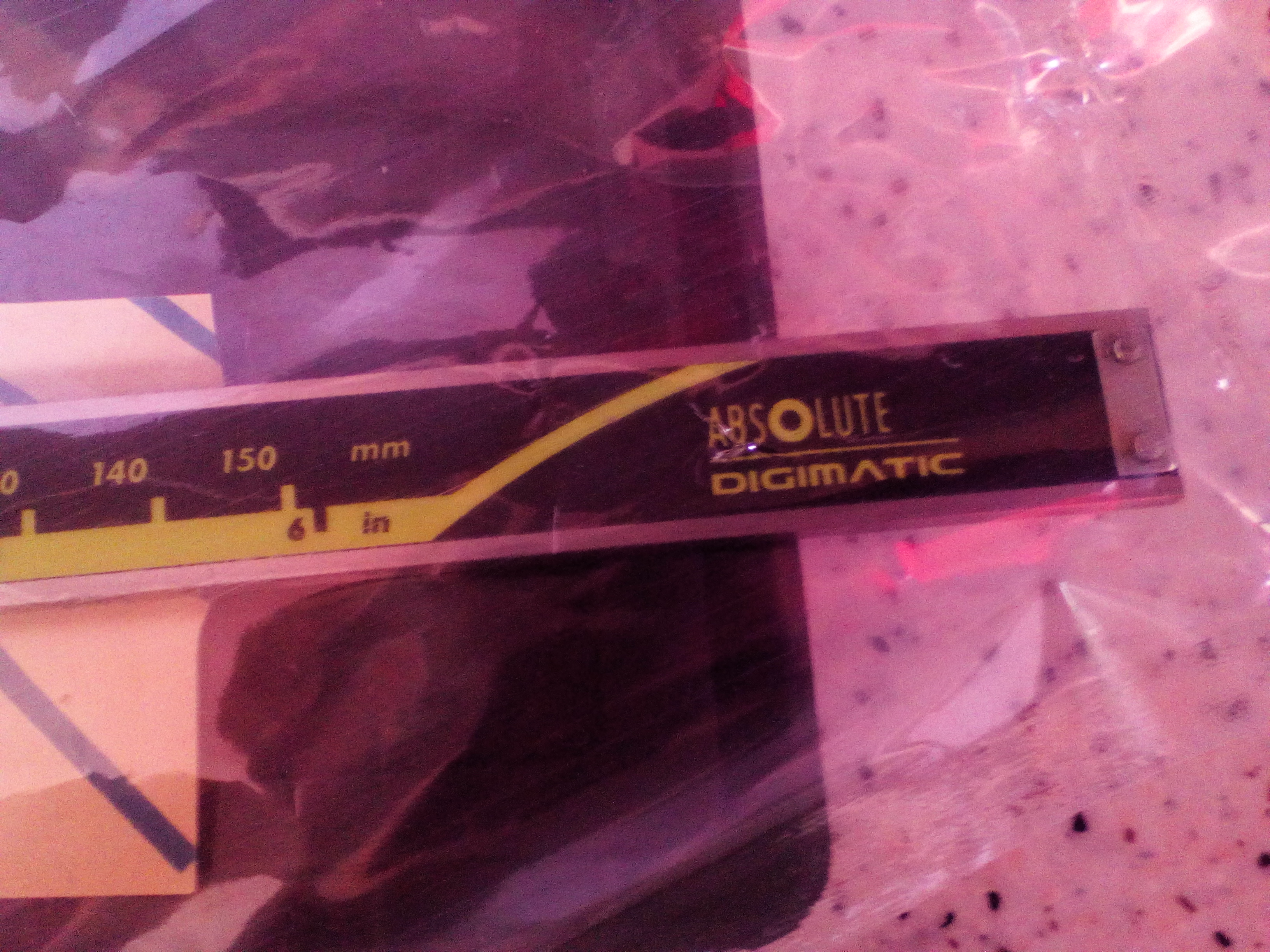

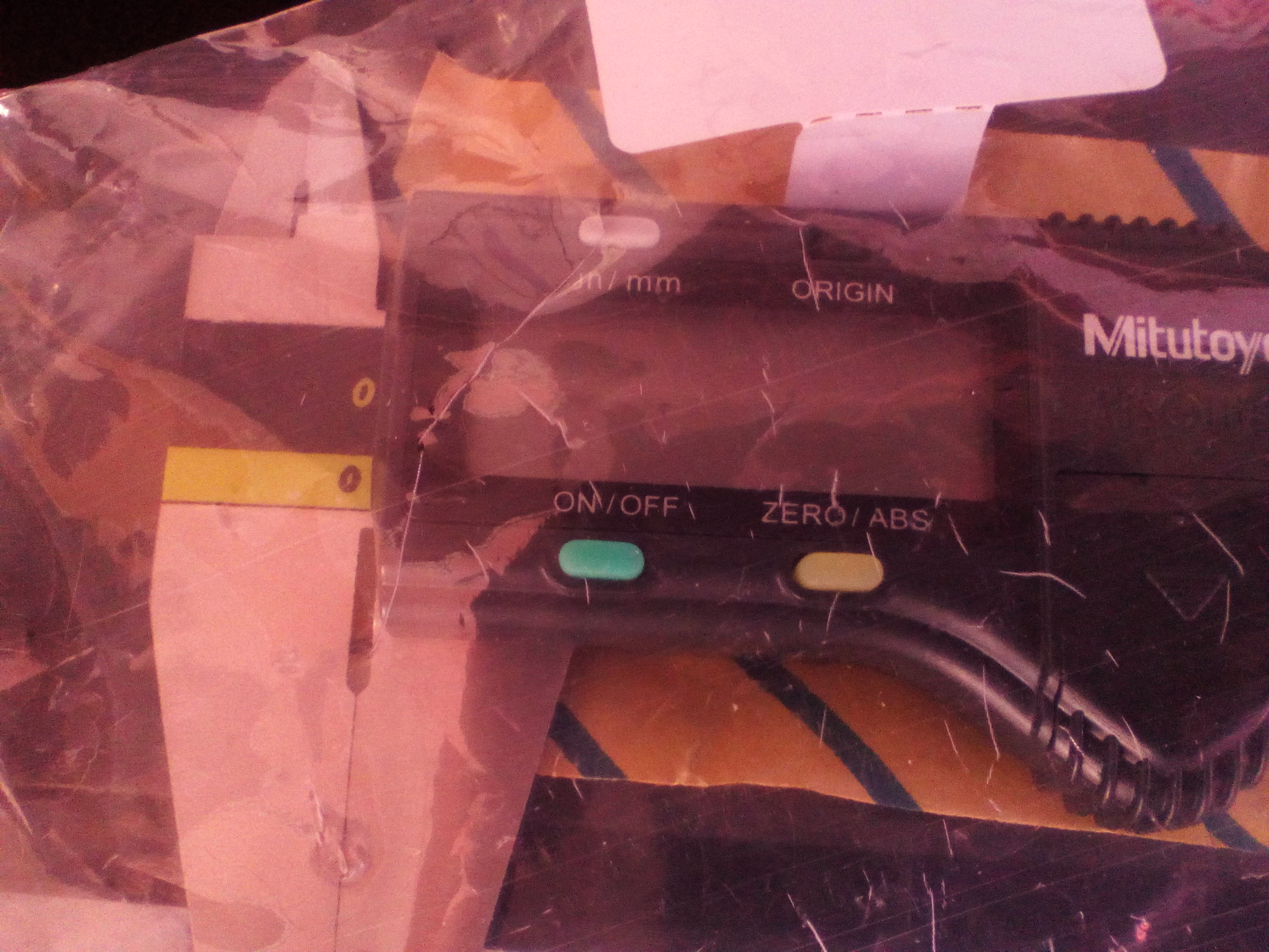

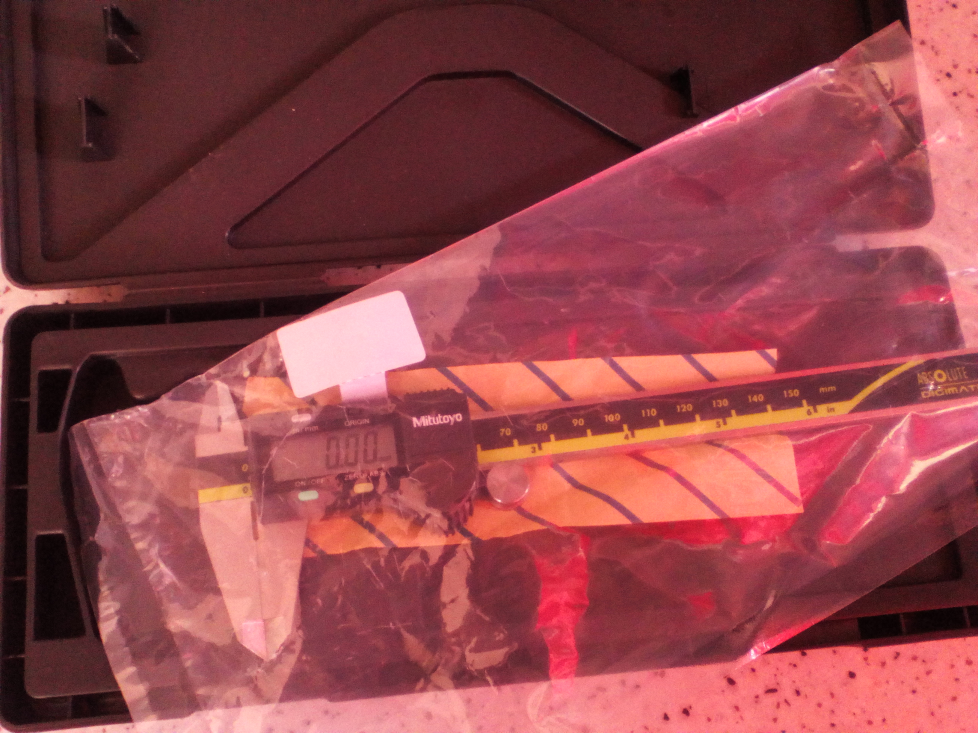

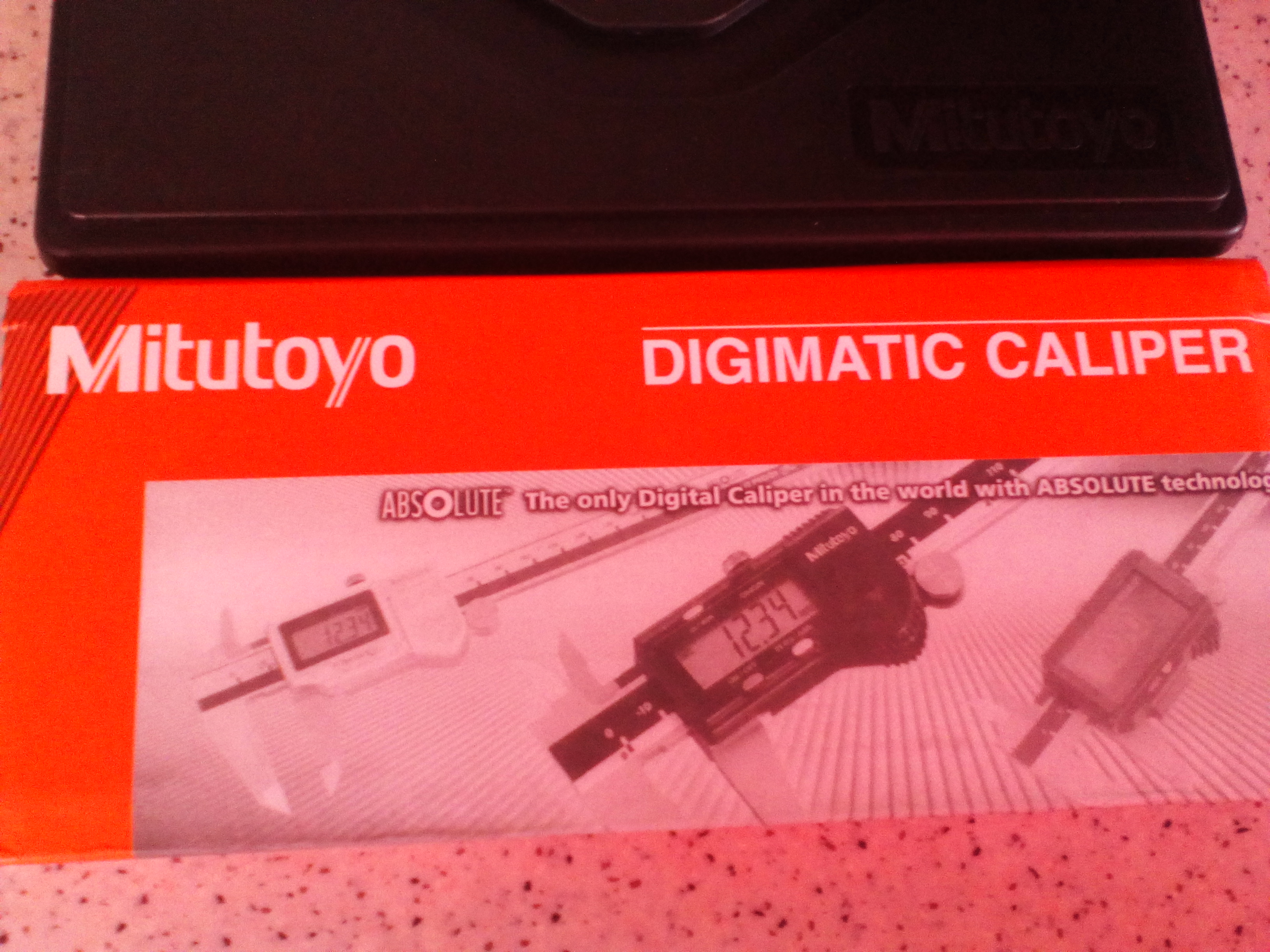

Название товара или услуги:Штангенциркуль
Описание товара или услуги: Электронный 150мм. превосходного качества.
Параметры: Новый в упаковке. Все фото в упаковочном заводском пакете, прошу за фото не пинать больно)
Стоимость (обязательный параметр):
Способы оплаты и доставки: Оплата на карту сбера, отправка почтой России или самовывоз Старый Оскол

leliksmit
Сообщения: 35
Зарегистрирован: 26 май 2016, 23:21
Re: [Продам штангенциркуль электронный]
Сообщение leliksmit »
zveroboy писал(а):У меня есть такой, сам не выключается, сволоч.
Возможно из расчета на то, точите вы точите деталюшку, берешь размер сверить, а он отрубился( Поделитесь с людьми опытом, на сколько он плох или хорош!
Сообщения: 34042
leliksmit писал(а):Поделитесь с людьми опытом, на сколько он плох или хорош!
Если взяться за штангель влажными руками - начинает гнать, пока не высушить его.

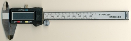

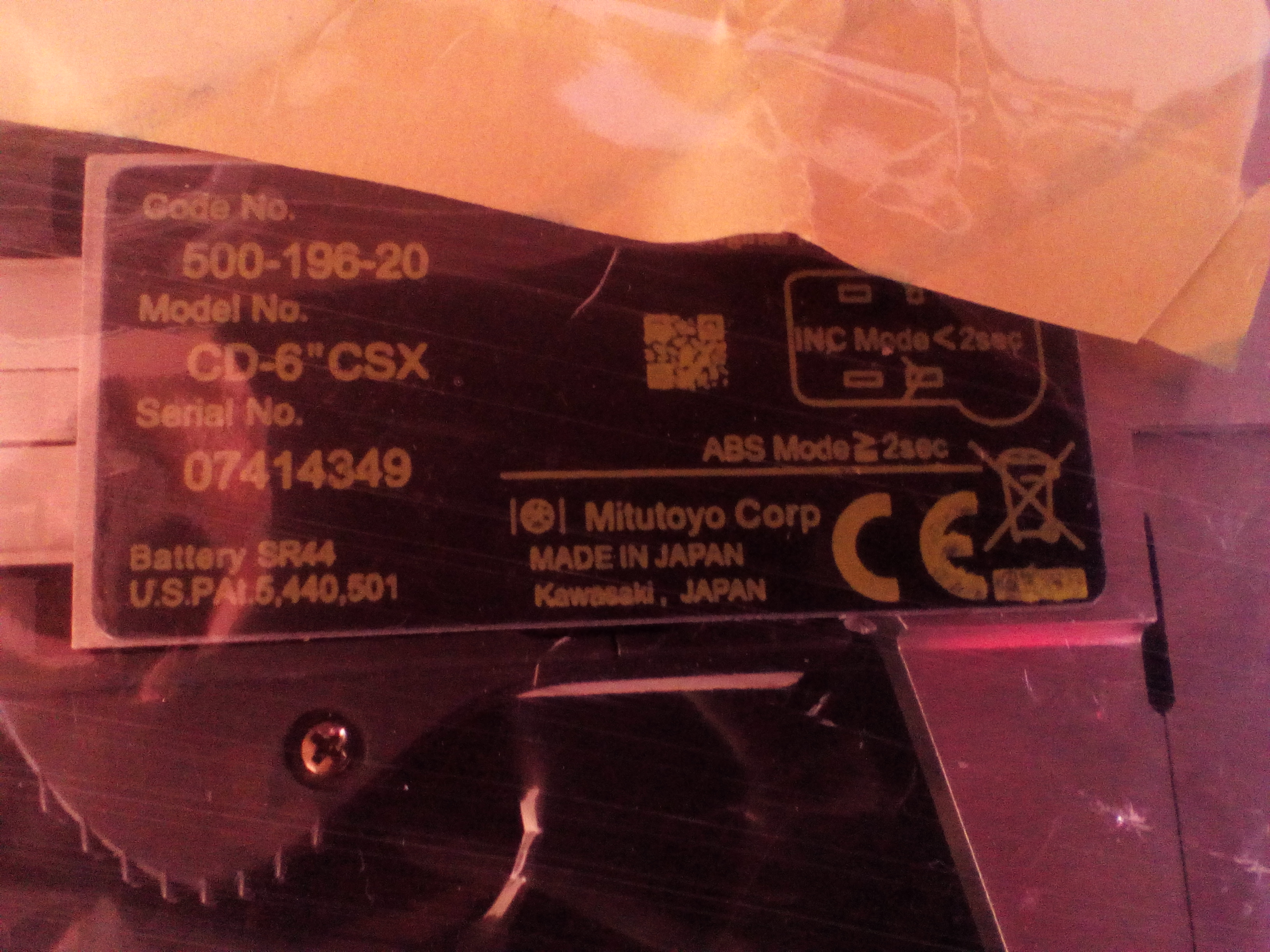

Жаль задней части не видно у него(((, там табличка, скорее всего, типа такой
100_2295.JPG (2836 просмотров) <a class='original' href='./download/file.php?id=81254&mode=view' target=_blank>Загрузить оригинал (2.19 МБ)</a>

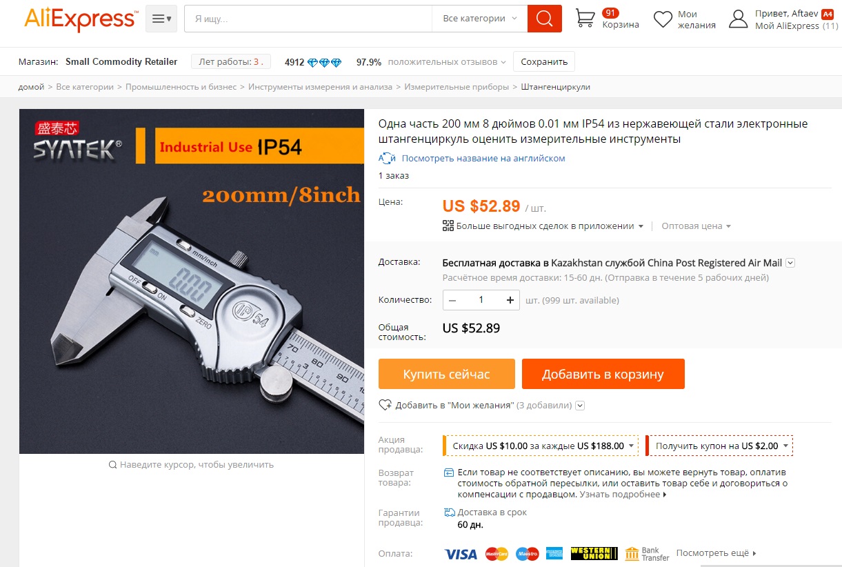

Купил такой же Mitutoyo 500-196 штангель на Али. Оплатил, через пару дней продавец закрыл сделку и вернул деньги. Через месяц мне пришел на холяву этот штангель китайский Mitutoyo 500-196, то есть достался бесплатно.
Из недостатков:
1. Если руки влажные (руки были в СОЖ, потом вытерли сухой тряпкой) и взяться за измерительную полосу - то штангель начинает капитально врать. Если лежит в гараже, а на улице дождь - работать нормально с ним не получится. Лечится только просушиванием.
2. Сам он не выключается.

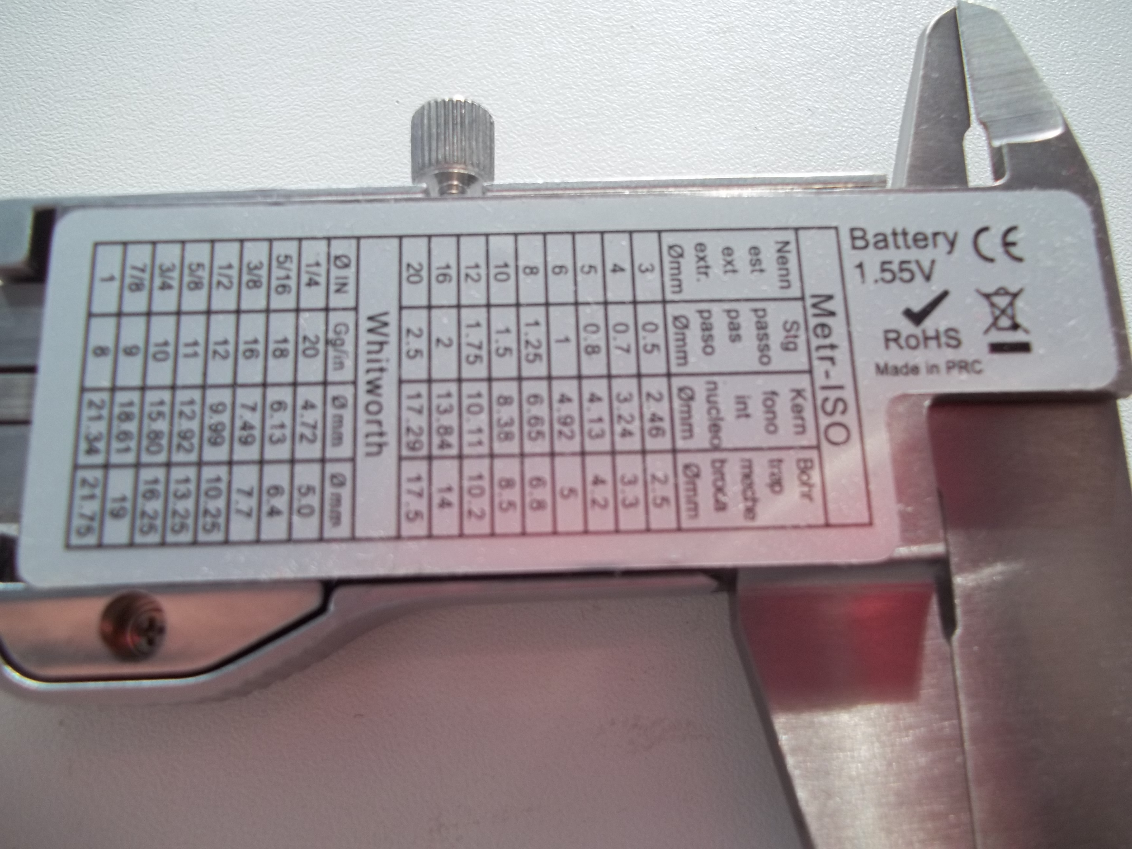

Есть и китайские штангель
4c4862.jpg (2790 просмотров) <a class='original' href='./download/file.php?id=81279&mode=view' target=_blank>Загрузить оригинал (16.77 КБ)</a>
Так вот он будет по лучшее этой подделки Mitutoyo 500-19
Лучше он тем что сам включается и сам выключается и он немного более стоек к влаге. Чтобы он гнал, нужно чтобы на измерительную полосу попала вода, а не просто влага.
Сейчас купил такой, с защитой IP54. У знакомых в цеху видел подобный, специально его намочили, поерзали и ему хоть бы хны и он на 200мм
01.jpg (2790 просмотров) <a class='original' href='./download/file.php?id=81280&mode=view' target=_blank>Загрузить оригинал (255.9 КБ)</a>
