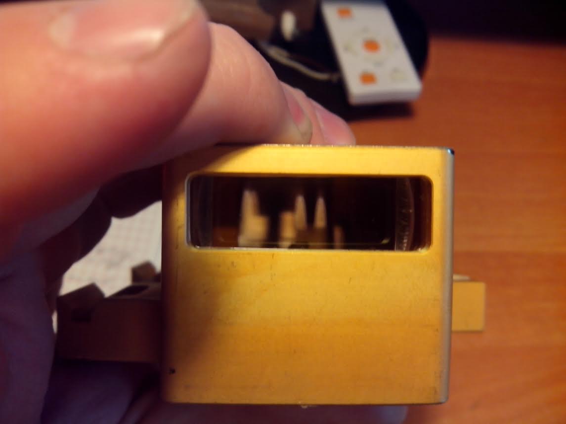

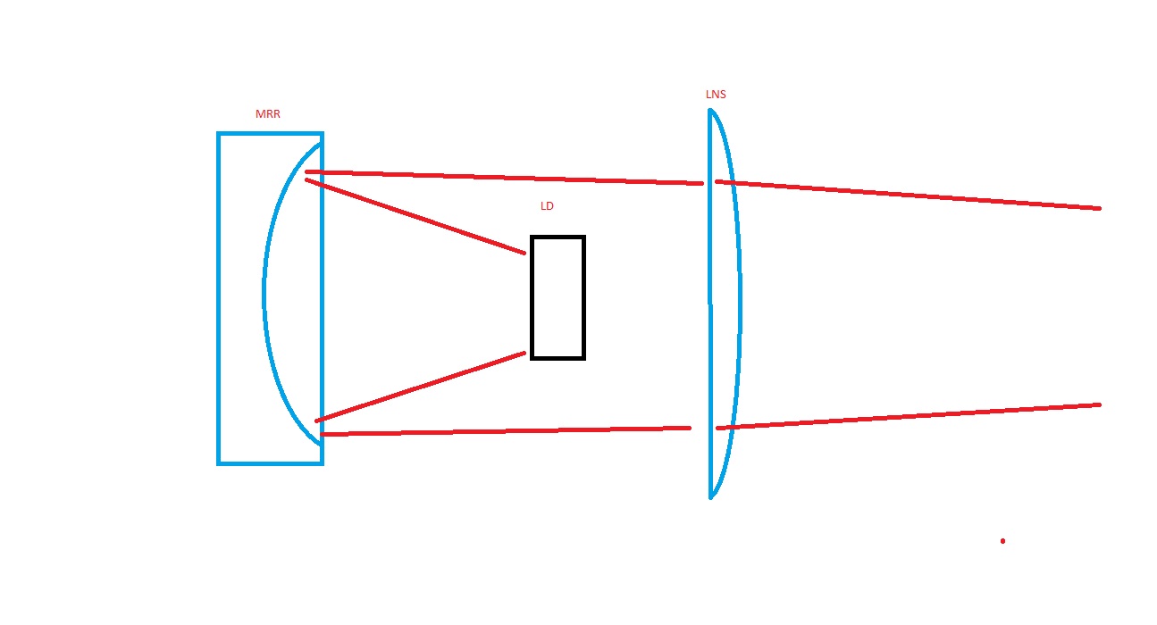

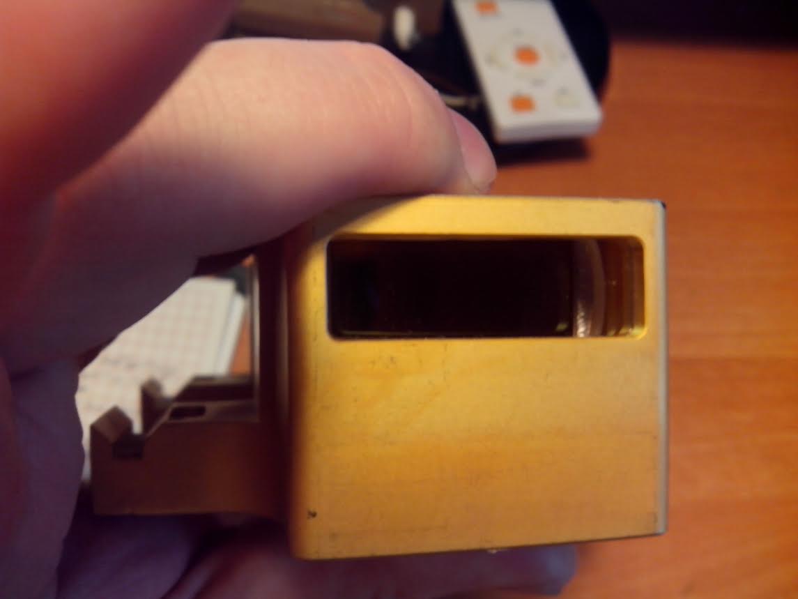

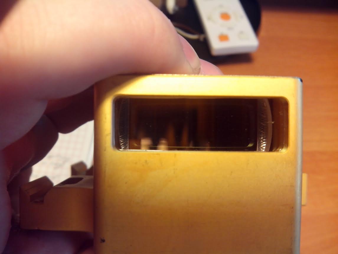

UAVpilot писал(а):нужна такая, у который в одной плоскости одно фокусное расстояние, а в другой другое.
У цилиндрической как раз в одной плоскости одно фокусное расстояние, в другой - другое :)
UAVpilot писал(а):У Афтаева на роликах немного другие лазеры - там уже стоит "волоконная оптика", изменяющая форму луча.
Угу. К примеру, здесь. https://youtu.be/EbqJnS1AgPI?list=PLu2F ... 6F2fyV1sYq
Отличий от моего не вижу, только линзочка на морду скотчем приклеена.
UAVpilot писал(а):Ну и отдельный вопрос - материал и охлаждение такой линзы.
Эмм. Что? Какое еще охлаждение линзы, если для 800нм оптическое стекло является идеально прозрачным?
8c7e1ff7-6740-4921-a493-dbc086015c82.jpg (2567 просмотров) <a class='original' href='./download/file.php?id=77318&mode=view' target=_blank>Загрузить оригинал (36.36 КБ)</a>
75069cf8-2453-4ee0-9093-fef7a0c9e095.jpg (2567 просмотров) <a class='original' href='./download/file.php?id=77319&mode=view' target=_blank>Загрузить оригинал (40.96 КБ)</a>
a122c9eb-d302-4943-bf9a-196009a597a1.jpg (2567 просмотров) <a class='original' href='./download/file.php?id=77320&mode=view' target=_blank>Загрузить оригинал (38.17 КБ)</a>
Оптическая схема похожа на это (2566 просмотров) <a class='original' href='./download/file.php?id=77321&mode=view' target=_blank>Загрузить оригинал (54.67 КБ)</a>

nERV писал(а):Отличий от моего не вижу, только линзочка на морду скотчем приклеена.
Размер сфокусированного пятна не удивляет?.. А то, что 60 ваттный лазер тёмную бумажку не разрезает?..
nERV писал(а):Эмм. Что? Какое еще охлаждение линзы, если для 800нм оптическое стекло является идеально прозрачным?
Что, даже и доли процента излучения не поглощает? Видимо это какая-то суперлинза, с прозрачностью лучшей, чем у воздуха... :)
Вот и соотв. ГОСТ утверждает, что даже у оптического стекла 1 категории коэф. ослабления не менее 1%.
Твой лазер скорее всего для накачки твердотельных, например рубиновых - там фокусировка в точку и не нужна.
