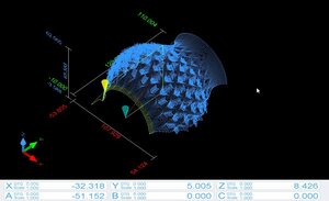

Нашел такой горшок :hehehe:
УП создана нормаль контакт.
Proba.zip
УП шаг 1мм
(5.05 МБ) 127 скачиваний
vasedoubletwist.zip
Горшок
(7.12 МБ) 125 скачиваний

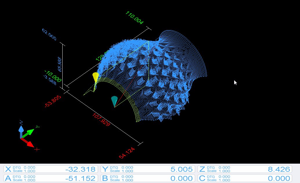

визуализация (1604 просмотра) <a class='original' href='./download/file.php?id=191480&sid=fc42fcaf1ce23201aa4ed3fe01a81ffe&mode=view' target=_blank>Загрузить оригинал (102.54 КБ)</a>
визуализация
в постпроцессоре прописано то центра до гайки с цангой 200мм шо там у вас я не вкурсе (1604 просмотра) <a class='original' href='./download/file.php?id=191481&sid=fc42fcaf1ce23201aa4ed3fe01a81ffe&mode=view' target=_blank>Загрузить оригинал (34.92 КБ)</a>

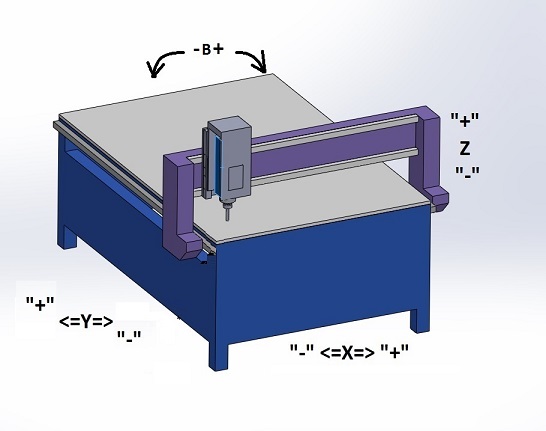

Все пропало, у него ось B

Схема станка-mini.jpg (1559 просмотров) <a class='original' href='./download/file.php?id=191486&sid=fc42fcaf1ce23201aa4ed3fe01a81ffe&mode=view' target=_blank>Загрузить оригинал (37.91 КБ)</a>
в этих координатах и нужно написать УП
действительно
управляет этим станком стандартный 4х осевой MACH3
там поворотная ось должна быть "А"
(оператор перед запуском программы отредактирует её под станок (заменит символ "В" на символ "А")
я не хочу грузить человека, который пишет УП лишней информацией (о том что в станке не правильно называются оси)
