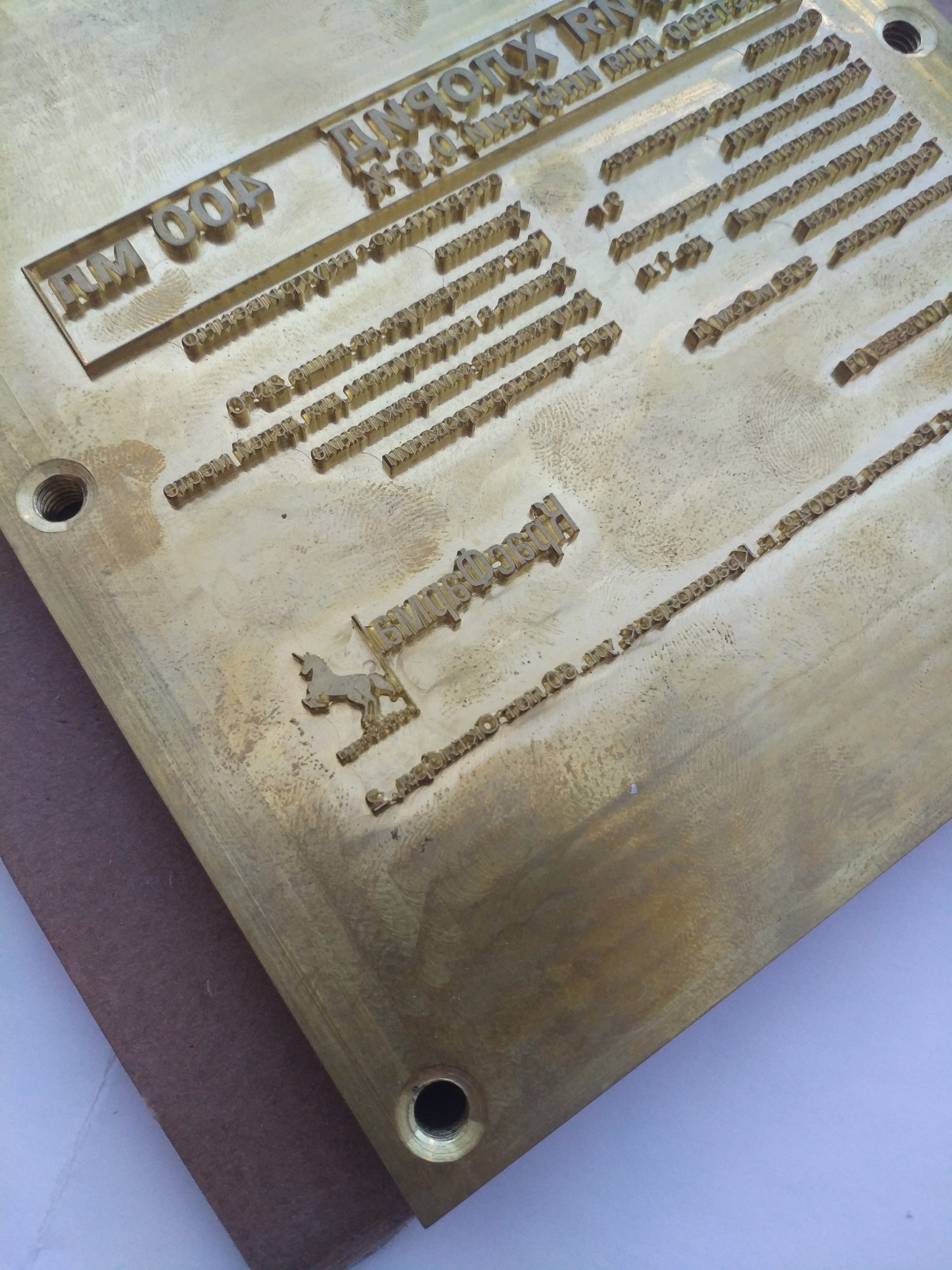

Добрый день. История следующая. Нашему предприятию потребовалось изготовить клише из латуни на тиснения фольгой. Китайский поставщик оборудования вместе с машиной розлива поставил ним клише толщиной 10,05 мм вместе с литерами. Но так как цена изготовления китайских клише была нереально высокая, решили искать российских производителей(китайские клише были изготовлены фрезером, толщина по всей плоскости не гуляет ровна 10,05мм). Первые два поставщика изготавливали лазером, конечный размер достаточно сильно гулял от проектного 9.9-10.25мм. Вопрос в том каким образом у китайцев получилось выдержать одинаковую толщину по всему полю печать (87*41 мм) а российских не получается.

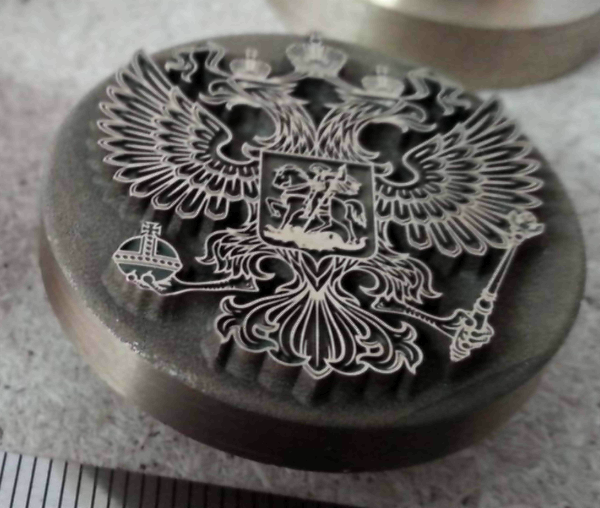

картинку для образца желательно какого уровня клише нужны, а то они по сложности на 2 порядка бывает что имеют различия
1.png (4111 просмотров) <a class='original' href='./download/file.php?id=180976&mode=view' target=_blank>Загрузить оригинал (133.8 КБ)</a>
2.png (4111 просмотров) <a class='original' href='./download/file.php?id=180977&mode=view' target=_blank>Загрузить оригинал (210.17 КБ)</a>

xvovanx, второе вроде как не фрезерованое....
У меня у товарища знакомый лазерный маркиратор купил и на нем фигачит такое.
Хотя раньше фрезеровал...
Видать, быстрее выходит)

это для примера уровня сложности

IMG_20200406_151229.jpg (4081 просмотр) <a class='original' href='./download/file.php?id=180979&mode=view' target=_blank>Загрузить оригинал (4.45 МБ)</a>
