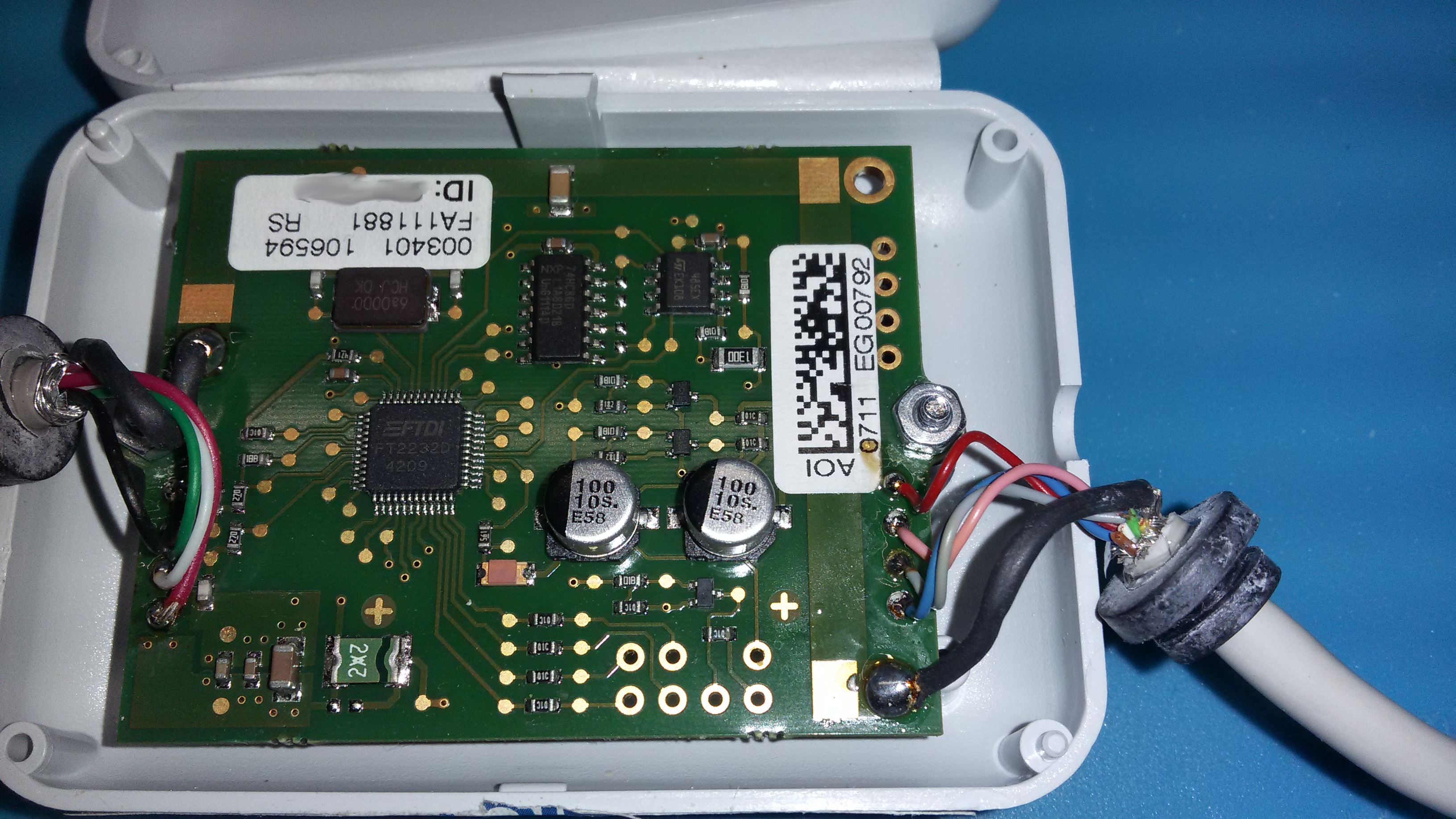

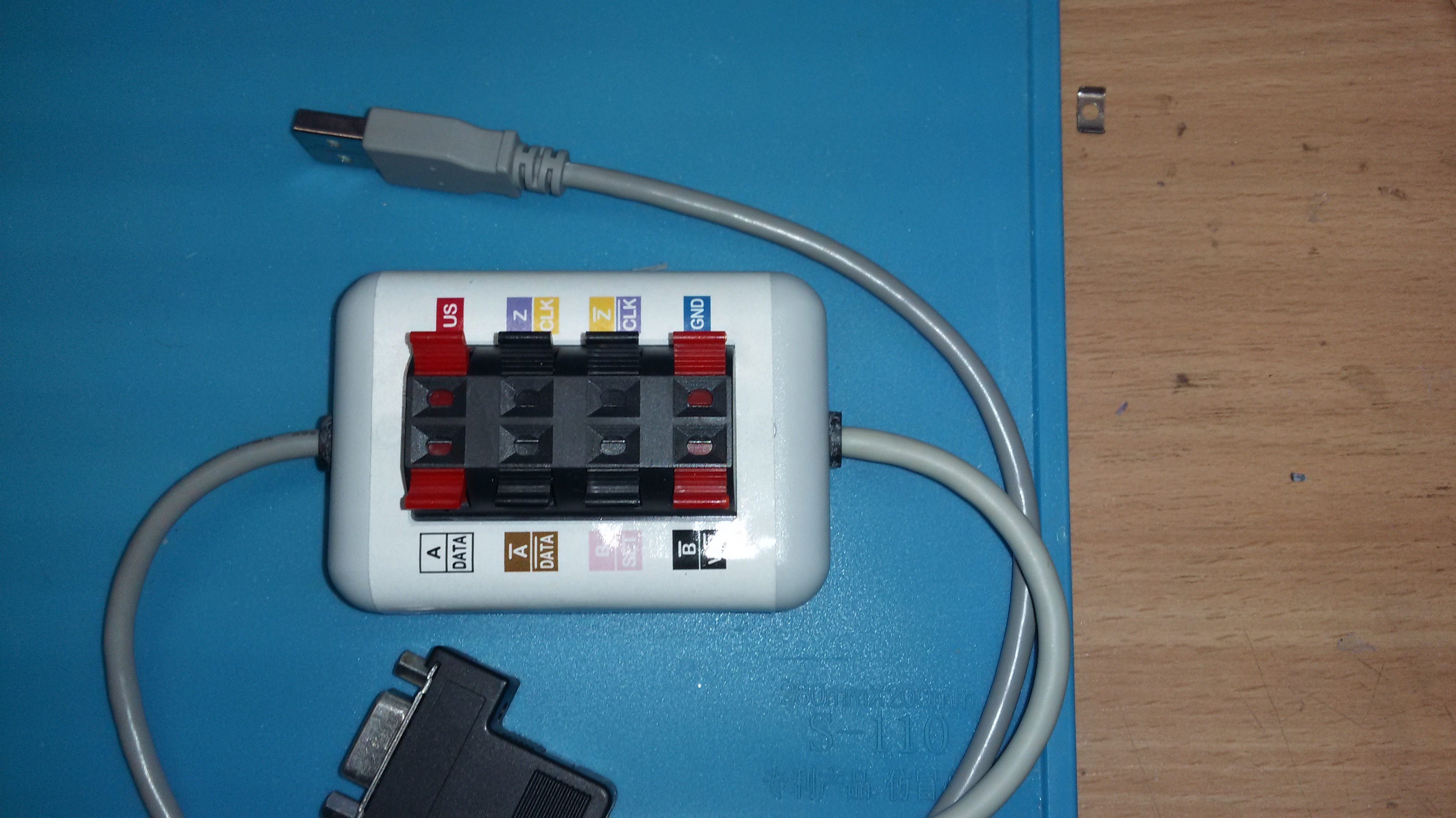

Сообщения: 21923
Re: Программирование энкодера sick dfs 60
"Кустаным" способом можно только тип выходов менять и длительность/положение импульса метки, описано в доках.
Софт тут: https://www.sick.com/ru/ru/pgt-08-s/p/p249306
20210128_181920.jpg (2901 просмотр) <a class='original' href='./download/file.php?id=191670&mode=view' target=_blank>Загрузить оригинал (1.84 МБ)</a>
20210128_181743.jpg (2900 просмотров) <a class='original' href='./download/file.php?id=191672&mode=view' target=_blank>Загрузить оригинал (2.35 МБ)</a>

Ко всем энкодерам подходит сиковским? а то у меня разошерстные все. больше всего srs50.
Это 08й китаец вроде
Сообщения: 21923
Если хочешь, то я могу за $500 сходить для тебя по ссылке и ткнуть в "технические характеристики"... :hehehe:
Покупал в Штатах на офф.сайте.

Serg писал(а): сходить для тебя по ссылке и ткнуть в "технические характеристики"...
Перефразирую свой вопрос более доходчиво и простыми словами:
По ссылке которую вы дали сей девайс модеи 08, имеет следующее описание:
"" Описание Программатор USB для программируемых энкодеров SICK AFS60, AFM60, DFS60, VFS60, DFV60 и энкодера с тросовым барабаном с программируемыми шифраторами"""
Из этого вопрос:
Были ли у вас попытки использовать сей девайс на совместимость с другими изделиями фирмы SICK, Или сиё чудо работает только с моделями указанными в описании и ничего более программировать не в состоянии?
Вопрос задается не праздно, а в связи с тем, что тратить 150$ на коробку которая может программировать только "тросовые барабаны" интереса нет никакого.
Сообщения: 21923
Про попытки в вопросе ничего не было, но их не было - покупал только те энкодеры, которые заявлены программируемыми и с "нормальным" интерфейсом.
