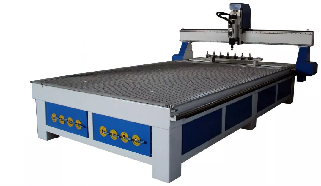

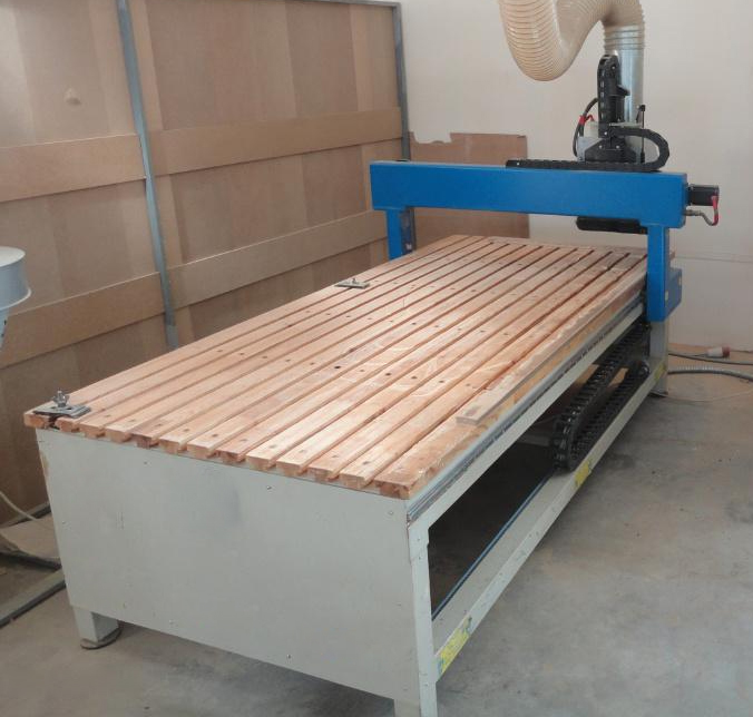

На станках нет маркировки. На одном шпиндель на 4,5 кВт, на втором с автосменой на 7 кВт и с пневмоупорами на вакуумном столе.
На большом станке портал ездит на профильных направляющих, но привод через ШВП под столом, что как мне кажется не очень практично, поэтому хотелось бы переделать привод по длиной оси на косозубую рейку.
внешне очень похожи на эти:

швп какраз практично. а переделать что либо на готовом станке обычно или не реально или лютый геморой.

На первой картинке станок Артмастер.

frezeryga писал(а):швп какраз практично. а переделать что либо на готовом станке обычно или не реально или лютый геморой.
Переделать можно все, если руки из правильного места растут))
Трехметровая ШВП, с опорами на концах и в гайке портала... Не будет ли сильных колебаний при быстром перемещении с крайних положений портала?
Лодочник писал(а):На первой картинке станок Артмастер.
да, похож на старый 2112. Скорее всего именно он.
Хватит ему жесткости, чтобы более менее нормально грызть Д16Т и латунь?
