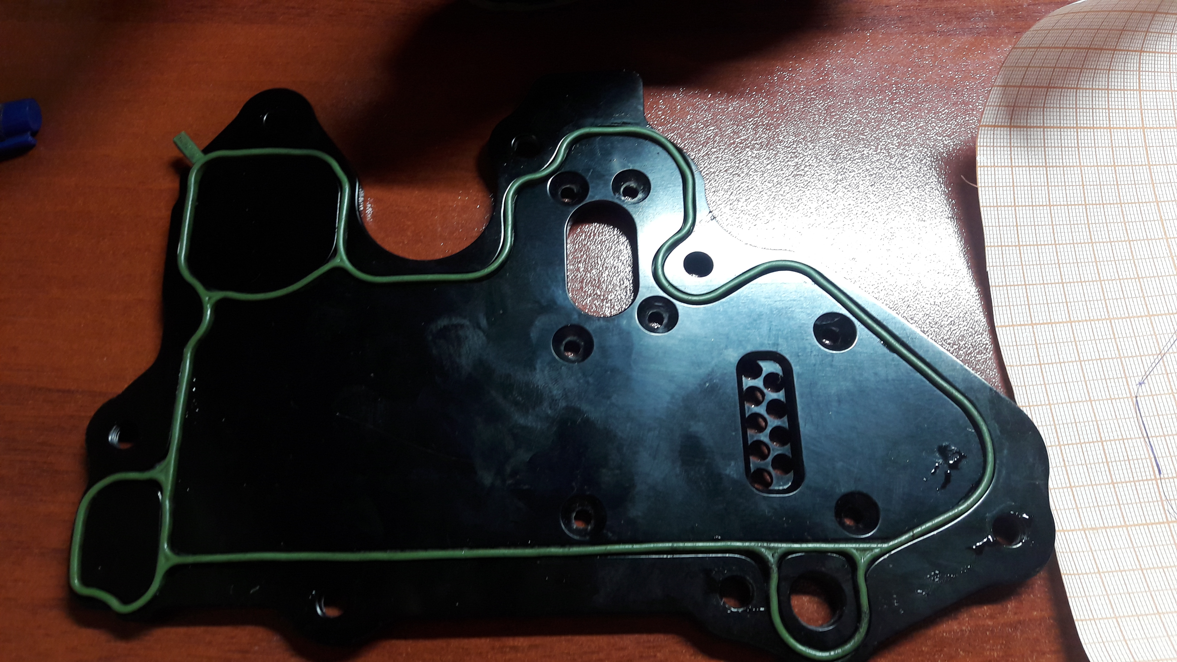

Доброго всем времени суток. Имеется отсканированная деталь, формат stl. Нужно перевести в твердотельный любой формат, чтоб можно было работать с ним в Компасе или Солиде.
Интересует цена вопроса.

Что за деталь то хоть? Давайте фото/скрин вашего скана. А то может там втулка с пиптиком, а может и собака соседская.

hmnijp писал(а):Что за деталь то хоть? Давайте фото/скрин вашего скана. А то может там втулка с пиптиком, а может и собака соседская.
если бы была бы втулка с пиптиком, то я бы не замарачивался с 3д сканированием, а проще отмоделировал ее.

самая запара, нужно обрисовать контур прокладки. по этому и делали сканирование.
по сути твердое тело нужно, чтоб в том же солиде приложить контур и сравнить. а он при вставке эскиза просит грань.
приложить не могу, весит 121МБ, загрузчик форумный не позволяет. фото вот

на кой тут 3d скан в стл?
возьмите линейку хорошую, и положите её вместе с этой деталью рядом на обычный сканер офисный ( а лучше конечно на хороший бытовой фото сканер, с высоким Dpi). Скан грузите в кад как фон, по линейке маштабируете и обрисовываете эскиз (в солиде не работаю, конкретную кнопку не скажу, но оно там есть. в autodesk это "insert - canvas", затем правой кнопкой на неё - calibrate). Остальное всё измеряется штангеном и строите модель - находите центра отверстий, обрисовываете контура и тп. Делов то на полчаса грубо говоря. Тут нет того, для чего нужен 3d сканер - сложных криволинейных поверхностей
Ну или давайте сканы и толщины резинки в двух плоскостях, нарисую вам за недорого. Люблю иногда потренироваться в моделировании на скорость, хорошо прокачивает скилл. Хотя мне кажется вы и сами справитесь...

hmnijp писал(а):на кой тут 3d скан в стл?
фотка не передает моментов. загвоздка именно в прокладке (зеленая). с остальным проблем нет. попасть нужно максимально точно
