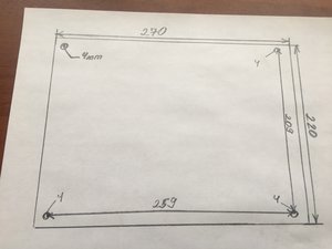

Нужна для 3D принтера ровная, на сколько максимально это возможно плита. Основание для грелки и стекла. Толщина 2 или 3 мм прямоугольник 270*220, и отверстия 259*209 отверстия 3мм на рисунке ошибка. Отправка СДЭК или деловые линии если не Москва или область. Оплата на карту сбера или наличные.

Плита 2 мм примет форму того, к чему будет притянута. Лучше озаботиться ровностью этой конструкции и к ней уже приделывать необработанный, но чистенький лист...

Стекло и силиконовая грелка такой бутер. Который на 4 болтах с пружинами прикручивается к основанию. Но не прижимается

Dimka дело говорит. Тоньше чем 4-6 ровно отфрезеровать будет проблематично. Уже делал несколько таких столиков
Сообщения: 6140
Re: Нужна ровная фрезерованная алюминиевая плита 2мм
Скрутит "в бараний рог" сразу после снимания со стола.
Но может тут подойдет и относительная ровность.
Но 2мм больно тонкая ей богу.

На 3д принтеры ставят миллиметров 5-6 толщиной, если не больше. 2мм не вариант.

поддерживаю, сам 4 мм фрезеровал заказ, намучался сильно, чем толще тем лучше. 5-6 мм будет норм

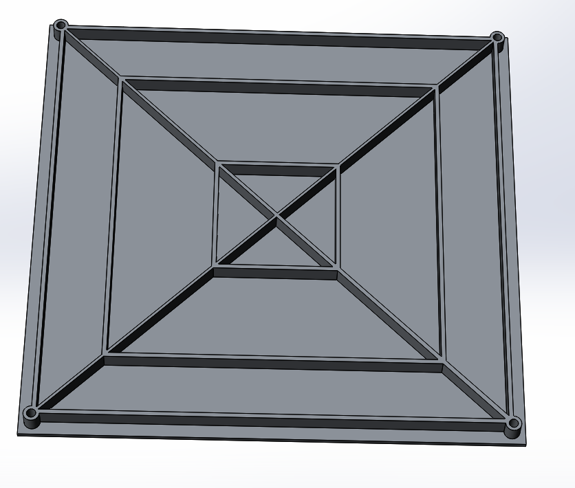

Заказывали подобный столик для принтера. Тоже толщина 2мм но с ребрами. Делался из 10мм листа. (Цельный кусок весил 1,4кг, после фрезеровки 0,3кг). Жесткость получилась не плохая. ширина ребер 2мм. Высота ребер 8мм.

Ну с 8мм ребрами-то ясный пень будет нормальная жесткость.
Форма немного странная, яб наверное срисовал отношения размеров итп с поверочной плиты, но у них обычно соты в том или ином виде.
Сообщения: 4510
Taganrog писал(а):Заказывали подобный столик для принтера. Тоже толщина 2мм но с ребрами. Делался из 10мм листа. (Цельный кусок весил 1,4кг, после фрезеровки 0,3кг). Жесткость получилась не плохая. ширина ребер 2мм. Высота ребер 8мм.
углы потом ножом делали острыми? или это фото не оптимизированной версии стола под фрезеровку?

sima8520 писал(а):углы потом ножом делали острыми? или это фото не оптимизированной версии стола под фрезеровку?
:) Да нет конечно.
Просто человек попросил столик с ребрами для 3Д принтера, я при нем накидал модельку. Он сказал - Да, такое пойдет. Я ее и вырезал 6мм фрезой. В углах естественно получились радиусы. Все остались довольны. И максимально рациональное соотношение и расположение ребер никто не расчитывал. Но потрогав результат, мне он и самому понравился.
