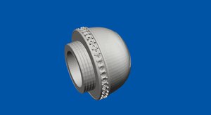

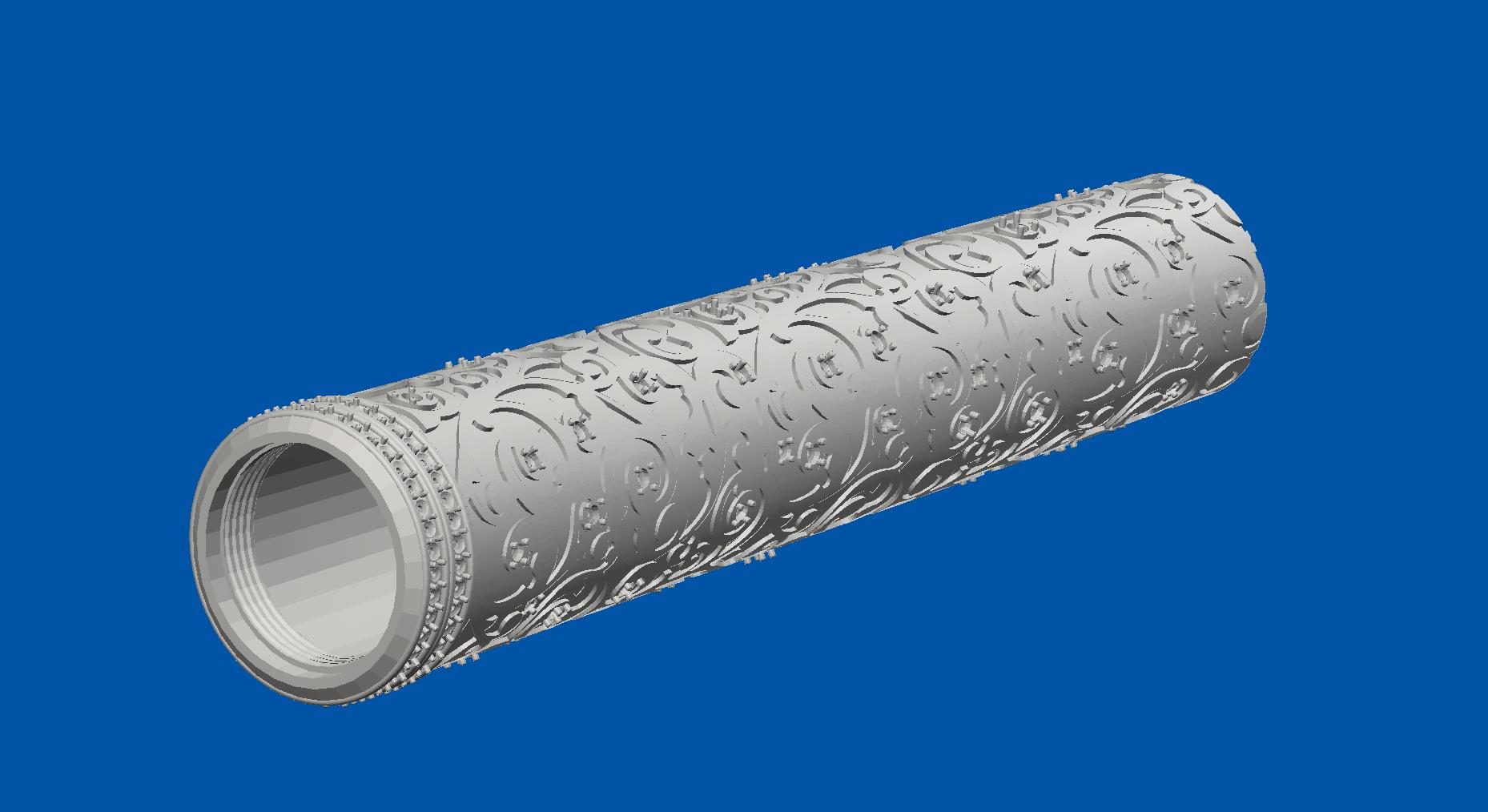

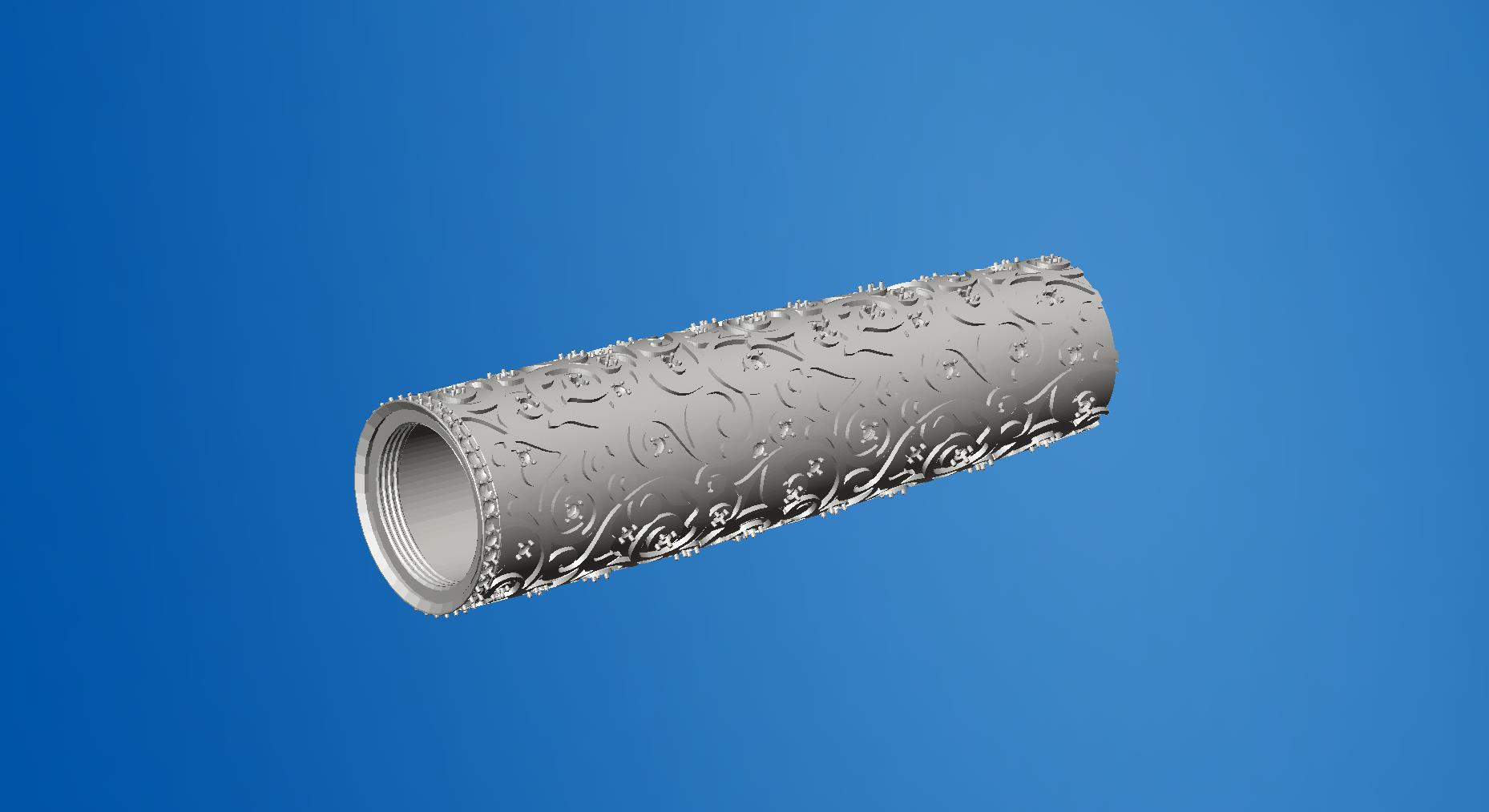

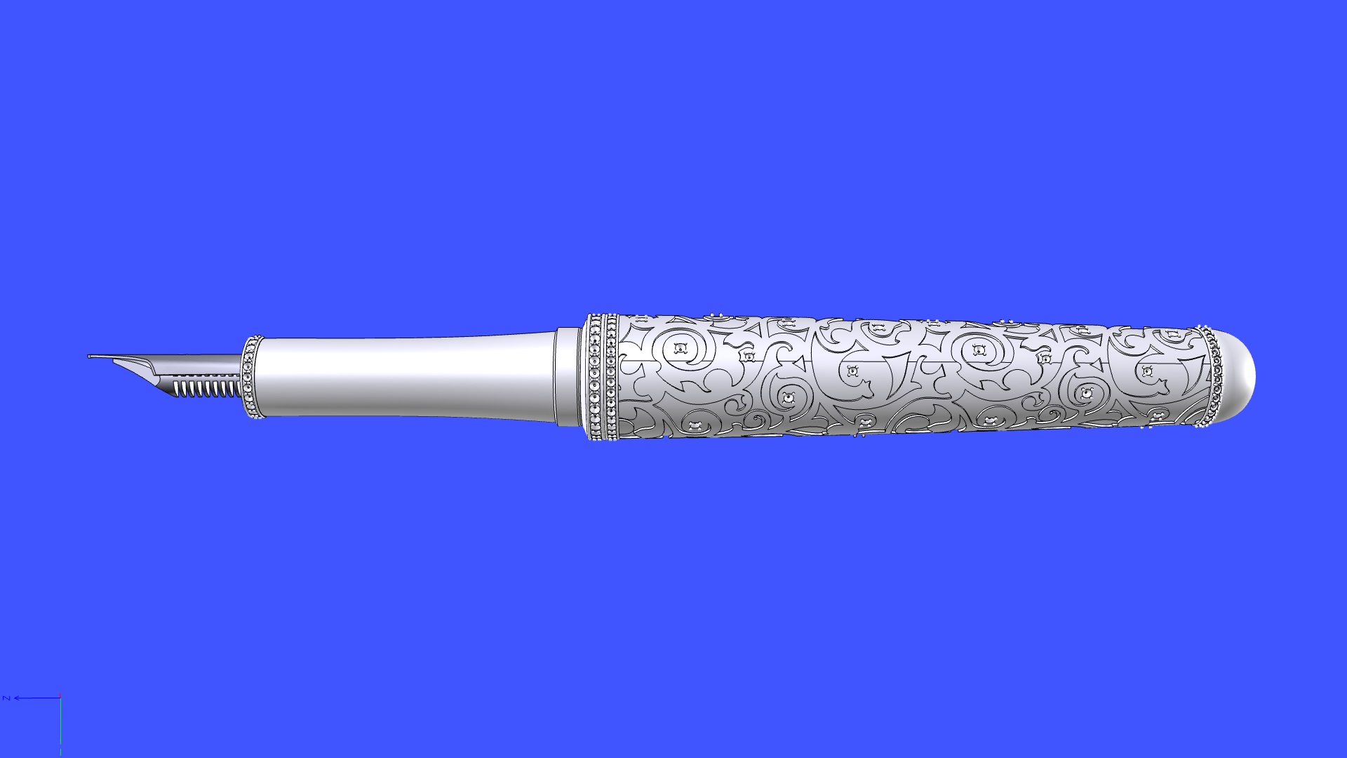

Добрый день!
Интересует изготовление прототипа металлического корпуса перьевой ручки. Изготовление задумывается на станках (токарном и фрезерном) с ЧПУ. В настоящее время имеется эскиз составных деталей (чертеж в 2D) и предварительная 3D модель. Работа над проектированием ведется в настоящее время собственными силами, возможен учет любых нюансов и требований производства. Прошу строго не судить о несоблюдении стандартов ЕСКД, ГОСТов и т.п.
Основные особенности заказа:
1. Металл – латунь, возможен вариант изготовления из Вашего материала (по согласованию);
2. Резьбовое соединение пишущего элемента и корпуса ручки - резьба по типу пишущего элемента (чертеж прилагается);
3. Резьбовое соединение колпачка и корпуса ручки – трехзаходная резьба;
4. Втулка внутри колпачка – пластмассовая, крепится к колпачку через болтовое соединение;
5. Узор на поверхности корпуса должен быть непрерывным, т.е. при соединении колпачка и корпуса соответствующие элементы узора должны идеально совпасть;
6. Стружка после выточки должна быть пригодна к переплавке и повторному использованию.
В приложении имеющиеся проектные материалы (в форматах для ознакомления).

Давайте с ходу вопросиков накидаю....
1. латунь и стружка годная к переплавке - это серьезно ? со сбором стружки латуни никто особо заморачиваться не будет. Если же речь идет о драгметаллах - нада об этом сразу говорить. потому как не все станки позволяют нормально укрыть рабочую зону для сбора стружки.
2. узор вы планируете что вам на станке сделают ? вот из опыта - вы на его доводку потратите примерно столько же сколько и на ручную гравировку. Но цена фрезеровки ваших вензелей будет очень не интересной.
остальное в принципе выполнимо.

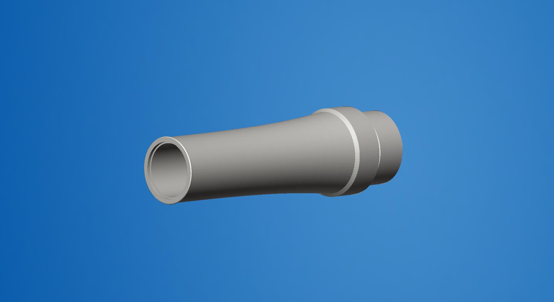

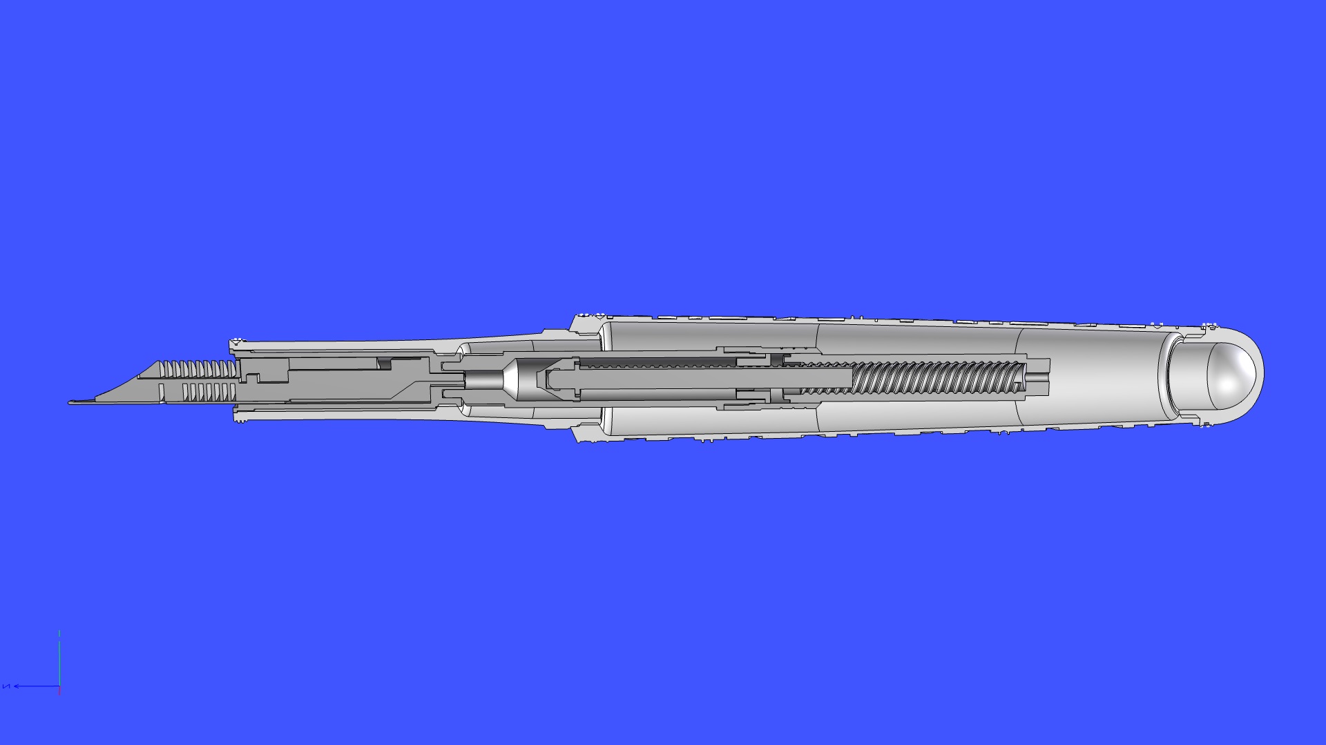

Дядь, а эээ... расскажи хоть как делать корпуса 70+мм в длину толщиной там ну не знаю 0.5-0.75мм (обычно толще не рисуют, сереброж 30000 за кило стоит).Hanter писал(а):остальное в принципе выполнимо.
Неужели токарным способом это реально ? Или развертками изнутри корябать по соткам за проход последний миллиметр ?
Вставку в колпачек видел с кончиком в виде цилиндра со стенкой 0.2 длиной 2.7 ?
При диаметре 13мм. А потом еще 0.8 стенка в длину на 61мм диаметром 13 опять.
Поделишься идеями изготовления ?
Я обычно просто бегу от такого со всех сил, но надо бы попробовать конечно при случае.
Ко всему этому как видно богато проставлены допуски

Дык а в чем проблема то ? обрабатываем наружку, делаем разрезную оправку.. хоть с дюральки, обработанную по наружке детальку в оправку.. и растачиваем... не могу сказать что вот прям так с ходу все просто - есть там свои хитрости, но все выполнимо.SVP писал(а):Дядь, а эээ... расскажи хоть как делать корпуса 70+мм в длину толщиной там ну не знаю 0.5-0.75мм (обычно толще не рисуют, сереброж 30000 за кило стоит).
Да так же - на оправка. других вариантов нету. Просто люди должны понимать, что каждая оправка - она будет им же в ценник включена... а то и не однаSVP писал(а):Вставку в колпачек видел с кончиком в виде цилиндра со стенкой 0.2 длиной 2.7 ? При диаметре 13мм. А потом еще 0.8 стенка в длину на 61мм диаметром 13 опять. Поделишься идеями изготовления ?

Причем от слова "совсем".Hanter писал(а):Да так же - на оправка. других вариантов нету. Просто люди должны понимать, что каждая оправка - она будет им же в ценник включена... а то и не одна а об этом обычно не думают...
Честно говоря 0.2х2.7 меня как-то всё равно смущает в плане того как это работать должно и какие там везде должны быть зазоры-посадки.
Их на заводе нормальном интересно высадкой как-то делают ? На многие детали на чертежах производителя соточные допуски стоят. Оно и понятно...
Со всем этим есть еще один малоприятный затык.
Обычно еще норовят для детали диаметром 13мм предоставить кривую заготовку диаметром 13.01

Рельеф гравировки не глубокий. Чисто теоретически можно подумать на счет электрохимического копирования. Вот только электроды там будут стоить как чугунный мост и не факт, что сразу получится.
