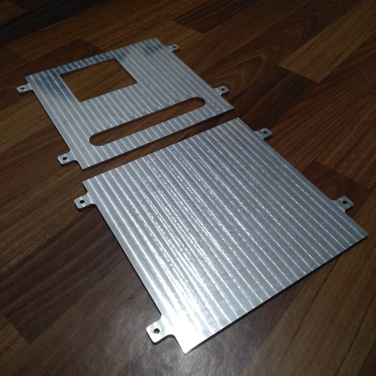

Всем привет.
Необходимо изготовить деталь из дюралюминия в количестве одной штуки. Чертеж и модель в .step во вложении (модель пришлось добавить в архив, т.к. правила форума не позволяют прикрепить файл .step). Параметры детали (в частности, шероховатости) обсуждаемы.
Интересует в первую очередь цена. Спешки нет.

Таких размеров деталь после фрезеровки и снятия с станка завернет вертолетом.

Объясните, пожалуйста, откуда в детали после фрезеровки возникнут потребные для этого внутренние напряжения?

Я не при делах, но насколько мне известно, то Д16Т это термообработанный материал и УЖЕ присутствует внутренние напряжения.
Когда снимается не нужный материал, то в тех местах меняются внутренние напряжения.
Вот и получается, что выгнет где попало после снятия со стола.
Если понимаю не верно, то ребята поправят.

Сделать то можно, но без гарантий, что деталюха останется в требуемой геометрии после снятия со станка...
Может все будет ок, а может и нет.
Как повезет...

Очень маленькии шанс что повезет. По чертежу выбирается вся середина, а это примерно 50% материала. Поведет полюбому.

Д16Т завернет в бараниний рог 100%

Вот такие детали делал, примерно квадраты 230*230 мм, толщина 4 мм, так и не смог я поймать точно толщину 4 мм, одна деталь 3,7 мм получилась, вторую вывел в 4,3 мм, чтобы общая толщина сошлась в 8 мм. Крутило их дико, в итоге обрабатывал по 0,1 мм за проход чтобы поймать плоскостность.
По Д16Т - 200*300*16 мм плиту крутануло по 1 мм на стороны, и получился банан. А тут и того тоньше нужна деталь. Надо брать 14 мм заготовку и снимать по 0,1 мм с каждой стороны и ловить размер

Если нет особой нужды в твердости, то взять типа амг6 и будет сильно проще в плане круток

ну амг6 тоже крутит...
Недавно пилил из 12 мм листа прототип клише, полоска 40*280 мм примерно.
Так после выборки рисунка глубиной 1,5 мм с одной стороны получился банан на 1 мм примерно.
К слову, итоговый образец из ЛС59-1 10 мм толщиной тоже согнуло, но на 0,5 мм...
имхо, чтобы минимизировать риски подобного, надо брать какой-нибудь хороший сплав, с ОЧТ... или ПЧТ... на конце.
Или какой-нидь буржуйский, типа 6061, 7075 и т.п.
