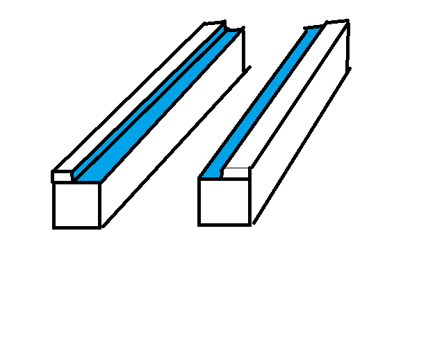

Rionet,
Нужно немного не такое.
а вот такое... Синим отмечены фрезерованные части
за одну установку.
Как вы обеспечиваете параллельность этих плоскостей?
Или вы можете их пройти за одну установку?
1.jpg (3055 просмотров) <a class='original' href='./download/file.php?id=154441&mode=view' target=_blank>Загрузить оригинал (28.06 КБ)</a>
Какой размер обрабатываемой детали возможен?

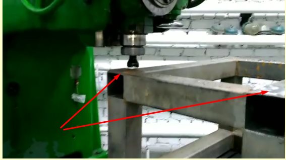

Характеристики станка - http://stanki-katalog.ru/sprav_2a450.htm (Забавно, на страницу попали старые фото моего станка)
Поле обработки 1000х630х650мм. Неплоскостность порядка 0.02мм
Пятаки на видео за один установ конечно, это подставка под станок.
Канавки и отверстия конечно можно. Вот так выглядит мой строящийся станок. (индикатор какой ближе под рукой был)
https://www.youtube.com/watch?v=k6I-Xb6kmm0
1000 руб/час
Предпочтительная транспортная DPD.
Прошу учесть что это станок для чистовых операций, черновая фрезеровка на нем не выполняется! Типовые съемы 0.5-1мм за проход.
Если это отливка то ее целесообразно сначала ободрать на фрезере который не жалко с припуском в 2-3мм, потом уже делать чистовую.

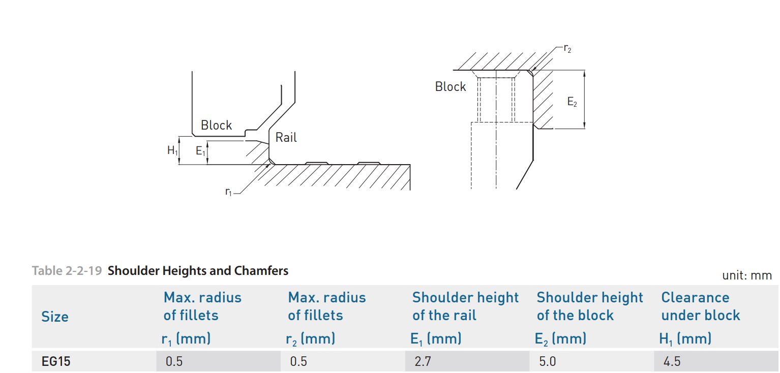

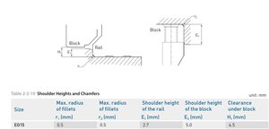

А в часах примерно сколько будет.
Если паз глубиной 2,7-3 мм, шириной 20 мм длиной 1000 ?
только внутренний радиус в пазе должен быть не больше 0,5 .
Уверен, что все поймете по картинке. )))
2.jpg (3027 просмотров) <a class='original' href='./download/file.php?id=154444&mode=view' target=_blank>Загрузить оригинал (82.99 КБ)</a>
и еще, поле 630 по ширине, а сама деталь на сколько может быть больше по данной координате?

Это будет зависеть от количества работы с деталью, двумя канавками дело не ограничится.
Есть подошвы опор винтов и крепежи под них, есть крепежные отверстия рельс. Есть другие сопрягаемые.
С час займет накидать краном оснастку, выставить и закрепить деталь чтобы ее не выгнуло после раскрепления.
Час-два-три (и далее от детали) выполнить фрезеровку и сверловку.
Еще с полчаса все разобрать и убрать на место.
Плиту с рельсами на видео я делал больше двух смен.
