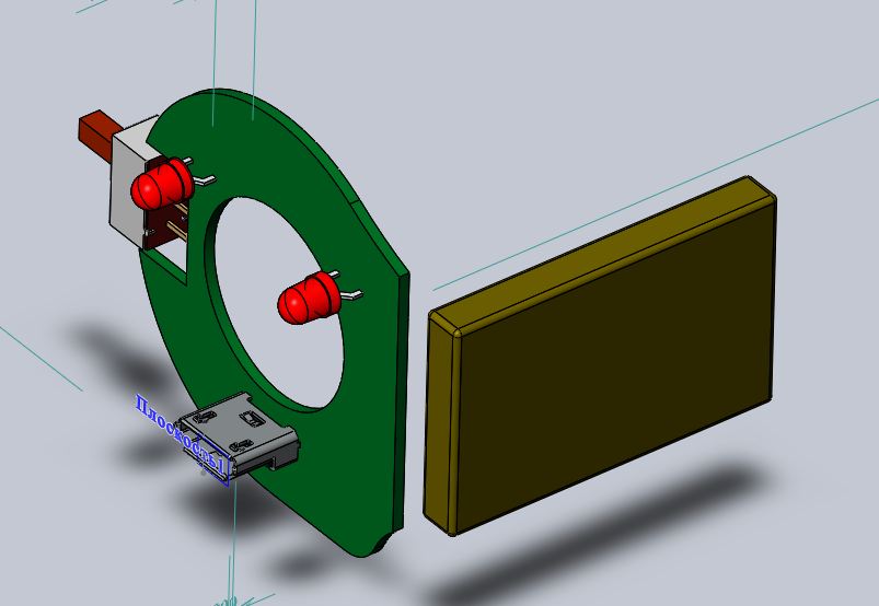

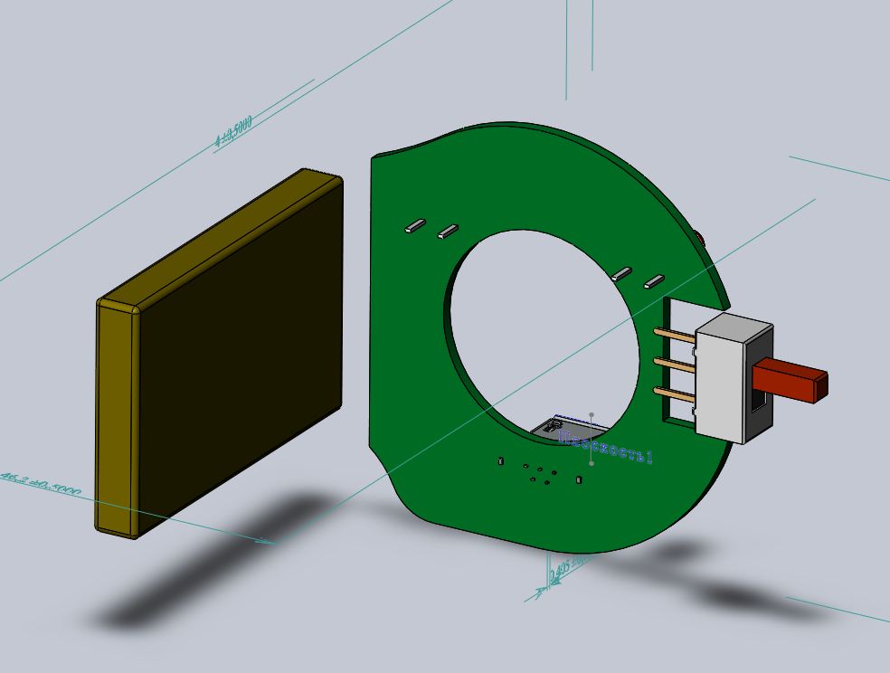

Здравствуйте!
Нужно разработать и изготовить несложную плату. Плата должна управлять зарядом аккумулятора и запитывать моторчик. По большому счету надо повторить, переработав под заданные размеры и компоновку что-то типа этого: https://ru.aliexpress.com/item/10-Micro ... cdcd7aedcd
На выходе хочу получить документацию для изготовления платы и собственно готовую плату. Хорошо, если бы в дальнейшем исполнитель данного заказа продолжил мне их по немногу изготавливать.
Теперь конкретно, что нужно:
Плата должна
Обеспечивать зарядку аккумулятора при подключении обычного телефонного зар. устройства и от usb компьютера.
Включение, выключение мотора по средством выключателя.
Если нельзя допускать полного разряда аккумулятора (его тип указан далее) - отключать мотор при разрядке аккумулятора ниже допустимого уровня.
Управлять светодиодами (описание ниже)
Обеспечивать защиту усб при включении мотора во время зарядки аккумулятора, либо не допускать включения мотора во время зарядки.
1. Максимальные габариты платы и компоновка некоторых элементов представлены на рисунках. (там нет некоторых размеров, но порядок ясен). Есть некоторое ограничение по высоте. Так что если будут высокие элементы, надо уточнить!
2. Аккумулятор Robitron LP402030 3.7в 180мАч
3. Разъем microUSB-B. Я нашел, такой, но можно заменить, сохраняя компоновку: https://www.chipdip.ru/product/usb3130-30-a
4. Выключатель, аккумулятор и мотор соединяются с платой на проводах- поэтому просто предусмотреть места для впайки проводов
5. Напряжение питания мотора 3-3.2В. Если сильно проще и дешевле питать напрямик с аккумулятора- готов подумать.
6. Если нельзя допускать полного разряда аккумулятора, предусмотреть авто отключение.
6. Зеленый диод: горит при включенном моторе. При разрядке аккумулятора ниже допустимого уровня гяснет. Либо просто тускнеет по мере разряда. Как проще и дешевле.
7. Красный диод: мигает при зарядке, горит при полной заряде. Если сложно, то просто горит во время зарядки, гаснет по окончании.

Идей по воплощению сего девайса в жизнь гораздо бы добавилось, если прямо сказать что это будет, а не загадками про какой-то моторчик и какой-то непонятный алгоритм работы...
- какой моторчик? как управлять? оборотами, тягой? и т.д и т.п. И в описании каша - и отключать нужно и не отключать. Так что все таки нужно в итоге получить?
P.S. очень может даже быть, что все что нужно - это купить уже готовую платку с защитой для заряда литиевых аккумов и не изобретать велосипед...

Двигатель такой: http://amperka.ru/product/dc-motor-12mmxvovanx писал(а):Идей по воплощению сего девайса в жизнь гораздо бы добавилось, если прямо сказать что это будет, а не загадками про какой-то моторчик и какой-то непонятный алгоритм работы...- какой моторчик? как управлять? оборотами, тягой? и т.д и т.п.
Его надо запитать от аккумулятора через обычный выключатель напряжением 3-3.2В Все, больше никакого управления. Аккумулятор, соответственно, время от времени надо заряжать.
Имеется ввиду, что если нельзя допускать полного разряда аккумулятора, то должна быть защита от этого.xvovanx писал(а):И в описании каша - и отключать нужно и не отключать. Так что все таки нужно в итоге получить?
По большому счету даxvovanx писал(а): P.S. очень может даже быть, что все что нужно - это купить уже готовую платку с защитой для заряда литиевых аккумов и не изобретать велосипед...
Спасибо за конструктивную критику, сайчас подправлю первое сообщение!

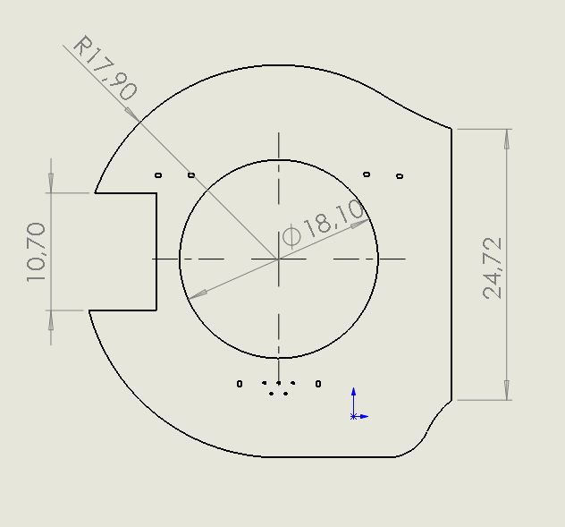

Добавил картинку с размерами в первое сообщение.
Друзья! Спасибо вам за наводки на готовые платы и другие советы! Но не лезут они! А если и запихнуть, то разъем и светодиоды надо с платы в другое место на соплях переносить. И как-то крепить! И резистор, отвечающий за ток заряда перепаивать надо. И если в случае единичного изделия я бы так и сделал, то так как планируется мелкая серия, то хотелось бы иметь готовое к установке изделие.
