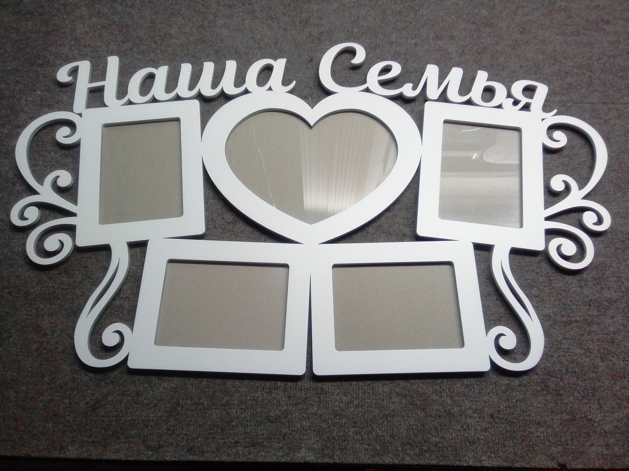

Доброго времени суток. Подскажите пожалуйста кто за сколько сделает вот такую рамку? Материал фанера 9 мм. просто вырезать, без обработки
рамка.jpg (5027 просмотров) <a class='original' href='./download/file.php?id=121987&mode=view' target=_blank>Загрузить оригинал (230.29 КБ)</a>

размеры укажите.
понятно, что там фотки, но они тоже разные бывают...

Окна под фото - 13 на 18см (прямоугольные) и 21 на 25 см (сердце)

модель-то есть? это скорее всего лазером кроить, цена за погонный метр реза. Если не выкладывать открыто, то хоть указать габариты прямогольника и общую длину всех кривых.
и насколько критична толщина 9мм? Не так уж распространенная фанерка, ходовые толщины 3-4-6-8-10

Нету там 9 мм фанеры. Совсем нету. Это не просто контурная лазерная резка. Лицевой лист, за ним кармашки для фото. Ну и стеклышки должны быть.
https://www.youtube.com/watch?v=k93-gSvyQIU
И делается или действительно простейший рез трех слоев фанеры + акрил или готовое изделие. В первом случае - в любую лазерную мастерскую со своим готовым файлом. Фанера 3 мм и акрил 2 мм там наверняка будет в наличии. Денег возьмут за погонные метры и переведенную на заказ фанеру/акрил. Им пофиг, что резать. Обычно 15-30 руб за погонный метр. Зависит от настроения и прайса. Ну а во втором - полный заказ. И тут уже возьмут именно как за готовое изделие. Будет беседа с клиентом, ТЗ, показ образцов, сроки изготовления и т.д. И цена будет отнюдь не 3 копейки.

зависит от. У нас, например, есть постоянная клиентка, которая эти рамки заказывает тупо накроить из шестерки без всяких слоев и стекол.

братишка занимается
режет из 9мм фанеры
фрезеруют паз под стеклышки
стеклышки акриловые

Да, с толщиной фанеры я наверное погорячился, 6мм хватит вполне. И дополнительной обработки не надо ни какой, просто вырезать по контуру. Чертежа к сожалению нет

6 мм какаха, десятка нуна, плавали, знаем (правда используем не акрил, а стекло 2мм) ;) про размер не зря спросил, от этого зависит стоит ли заморачиваться с почтой :)

смотря что с этим хозяйством делать) Одноразовые на свадьбу и из 4мм сходят, к примеру.
Re: Рамка для фото
Ну разве что... Хотя бесит, когда их нужно на плоскость повесить а они пропеллером... Да и фотки тогда наклеивать придется - тот еще квест. В 6ку уже становится крышка 4мм но не лезет стекло :)
