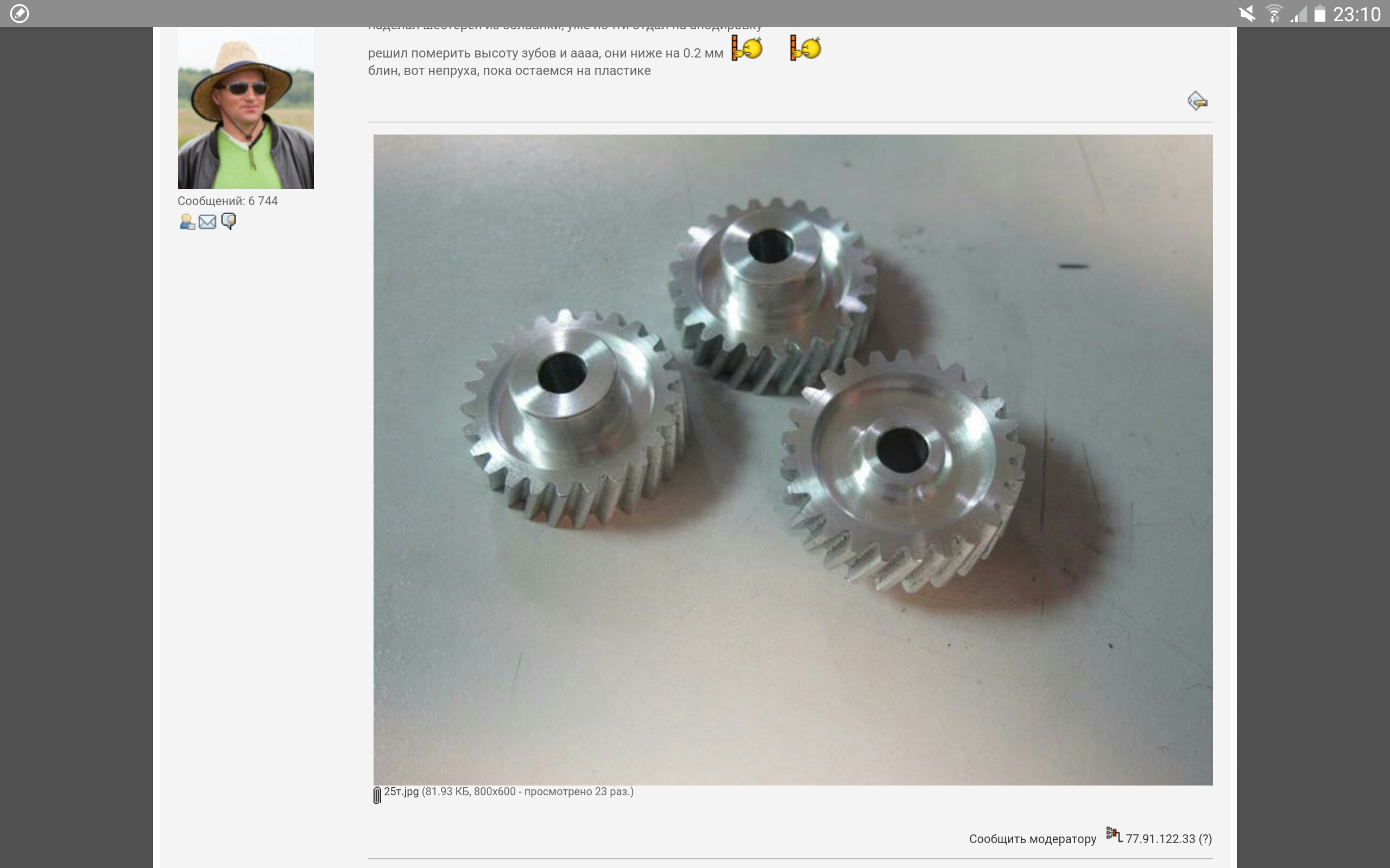

Парни, может то имеет возможность нарезать на дюралевой болванке косозубую шестерню ?
Нужна длиной 100 мм , 25 зубов модуль 1 , угол 20гр правая
Все данные есть, это выдам
Обращаюсь только к бывалым пользователям форума

Чертеж дадите ? Нарежем.
Сообщения: 8408
Re: зуборезка
Есть размеры -внешний диаметр, делительный диаметр , диаметр впадин зубов
Что еще нужно?

угол эвольвенты, смещение (коррегирование зуба)

Смещения нет
угол стандартный для 25 зубов :)
Нужно что бы было без конуса , что бы зубья были одинаковые и дорезаны на нужную глубину :)
потом из этой болванки нарежу шетерен
Мне уже сделали пару болванок, на одной зуб недорезан, на второй зубья разной толщины, шетерен наделал из них, но хочу хорошую :)

печальку сделали...

кстати а сам не хочешь на универсале такое сделать? там все довольно просто - синхронизируется поворот стола или удг с вертикальным перемещением. единственное что надо будет еще поводковый патрон ставить и на 25 делений планшайбу... хотя да согласен на стороне проще такое сделать

Сам не знаю как , надо учиться, но если припрет , то придется :)
пробовал строгать на чпу как пластиковые, съем делал по 5 соток, выходит долго и качество не очень
