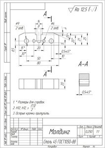

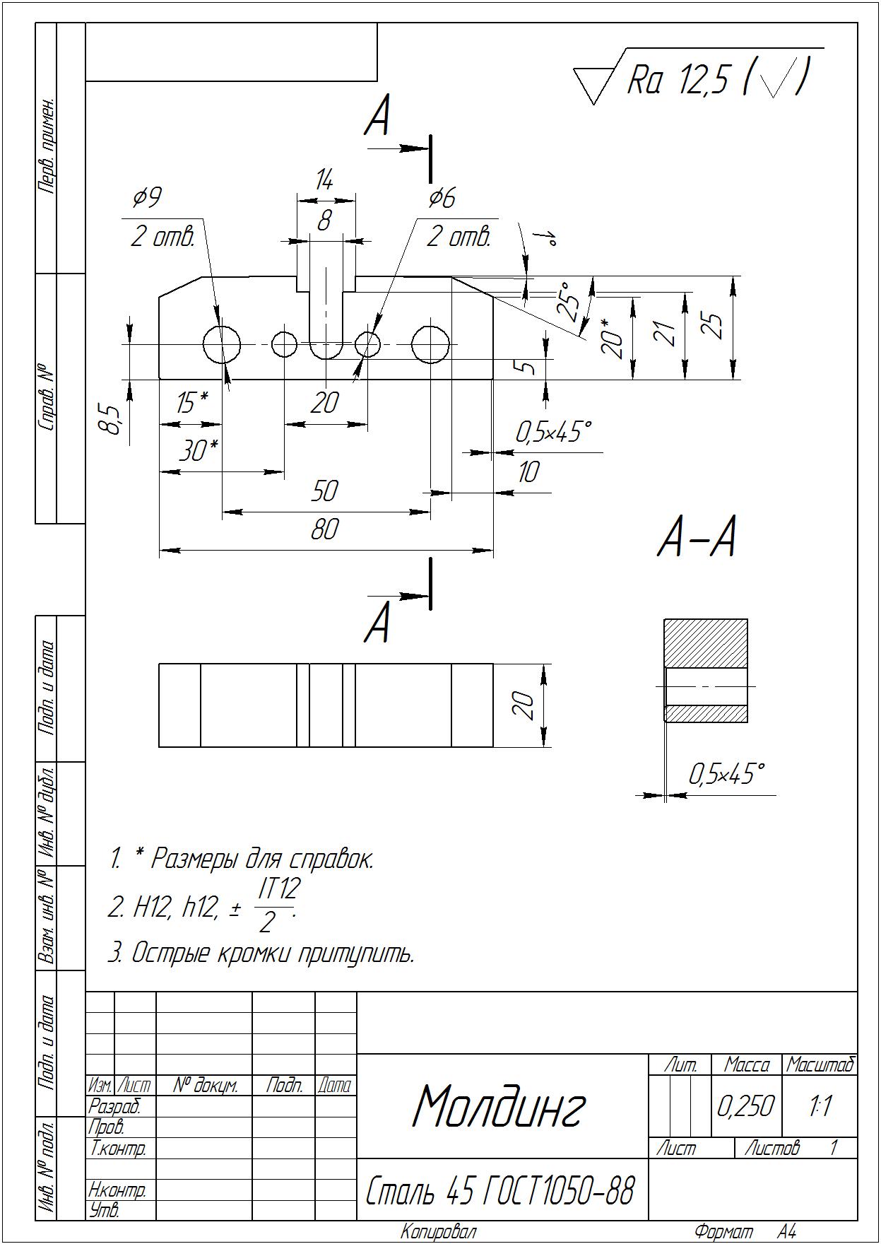

Мcentr
Сообщения: 12
Зарегистрирован: 15 май 2017, 09:44
Откуда: Серпухов
Re: Кто возьмется поставить ЧПУ на 6Т80Ш
Сообщение Мcentr »
Вот.
Молдинг.jpg (4457 просмотров) <a class='original' href='./download/file.php?id=111785&sid=e7b47ea73a7ee69fe29bca746d50dad4&mode=view' target=_blank>Загрузить оригинал (212.7 КБ)</a>

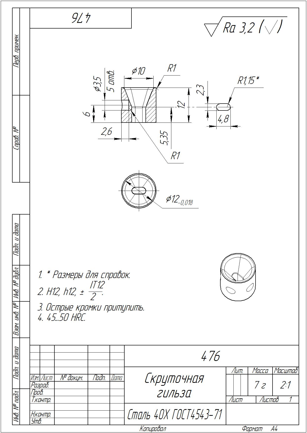

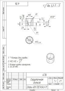

Мcentr
Сообщения: 12
Откуда: Серпухов
Сообщение Мcentr »
Это тоже.
476_Скруточная гильза.jpg (4455 просмотров) <a class='original' href='./download/file.php?id=111786&sid=e7b47ea73a7ee69fe29bca746d50dad4&mode=view' target=_blank>Загрузить оригинал (197.69 КБ)</a>
Сообщения: 34042
Много сменного инструмента, желательно иметь станок с магазином или хотябы с мех. зажимом инструмента.
