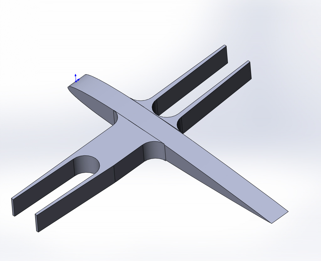

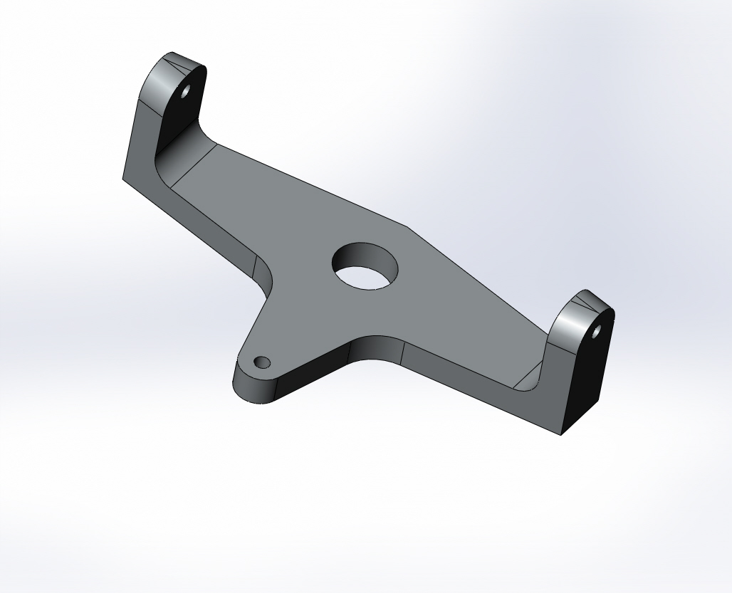

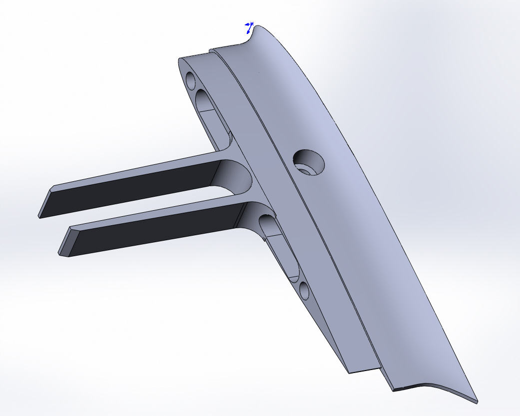

Здравствуйте!
Требуются изготовить детали из Д16Т.
Деталей №1 требуется 50 штук, стартовая цена 600 руб за шт.
Деталей №2 требуется 30 штук, стартовая цена 500 руб
Деталей №3 тоже 30 штук, цена 200 руб.
3-д модели собраны в солиде 16-ом, с возможностью пересохранения в степ, хт, хб и тд.
Чертежи в прищепке, за 3-д моделями обращаться в личку.
Оплата на карту СБ, яндекс деньги.
Пересыл почтой россии.
С уважением!
С уважением!

Боюсь что 0чень мало предлогаете.
Первая и втора 3d с переворотом.
Это пару часов станочного времени с поверхностью под нехилую ручную доводку. Если вчистую то больше.

а еще на первой с торца такие два выреза которые надо ковырять длинной тонкой фрезой еще и закрепить както деталь за профильную поверхность.

Скругленные уши итп доставляют тоже неслабо.
Есть тут знатоки гостов ? При такой постановке их придется что, с шагом менее 5 соток округять ?
О какой программе речь-то
