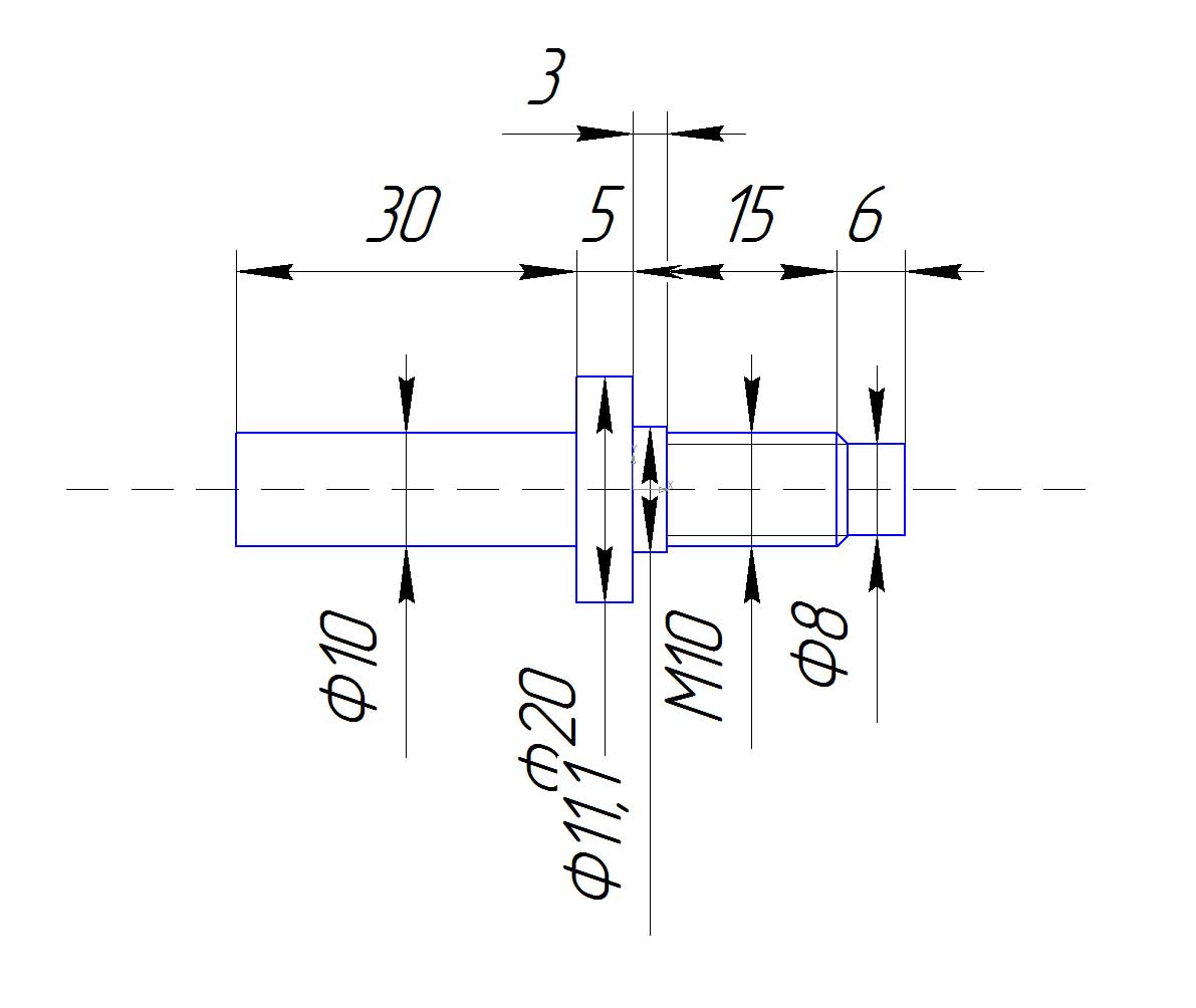

Всем привет
Друзья, хочу оправку в шпиндель
Что нужно от оправки:
1. возможность закрепить в ER16 (подозреваю, что лучше взять макс. диаметр цанги - 10мм, для большей прочности)
2. возможность закрепить на оправке диск с посадочным 11,1м типа такого http://leroymerlin.ru/catalogue/instrum ... /14334095/
3. зажиматься диск должен такой-же гайкой, как на болгарках - М14 (загнался, не получится там М14).
Материал ваш, изготовление ваше, моя оплата :)
Насколько конский будет ценник?
P.S. эскиз ща накидаю.

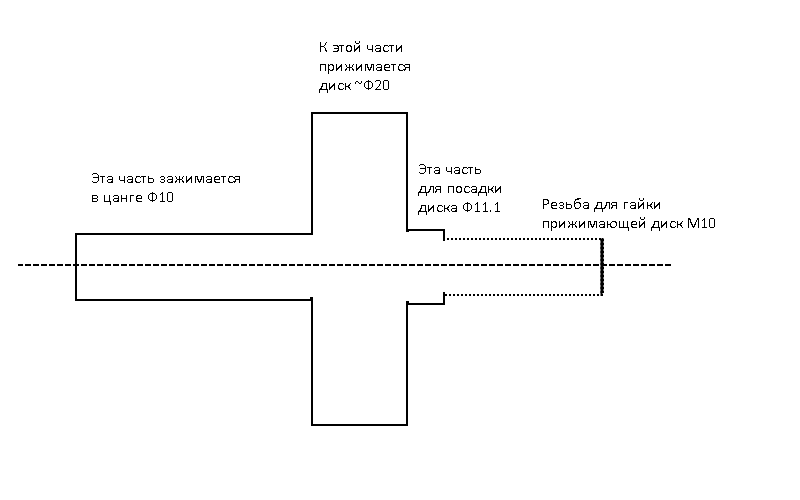

Эскиз в паинте накидал
На всякий случай, если непонятно из первого сообщения - это речь про одну единственную оправку для моего личного пользования в моих личных целях :)
Не коммерческая партия!

Andrey@KZN
Сообщения: 442
Зарегистрирован: 22 авг 2016, 12:21
Репутация: 44
Re: Разовая токарная услуга - оправка в шпиндель для дисков
Сообщение Andrey@KZN »
Спасибо откликнувшимся
Набросал в компасе, что нужно, постарался всё учесть.
Наверняка спросите меня по допускам, точностям, но я затруднюсь ответить. Понимаю, что части, которые Ф10 и Ф11.1 - должны быть соосны прямо хорошо, чтобы на большой скорости вращения не вырывало оправку из цанги. Ну и 11.1 желательно точно выдержать. Можно самую малость в минус.
Остальное не так критично, мне кажется.
Оправка.jpg (3212 просмотров) <a class='original' href='./download/file.php?id=94414&mode=view' target=_blank>Загрузить оригинал (43.96 КБ)</a>

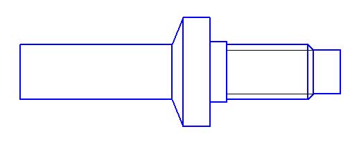

Хочу заметить, что у меня нет понимания сложности той или иной операции при токарке. Какие-то изменения можно внести совершенно безболезненно, если это упростит изготовление.
Вот, например, можно так:

Добрый день!
Я думал, что уже давно сделали! Если горит, давайте сделаю, практически за день и к вечеру оправлю. Стоимость, ну примерно 500 р. с моим металлом. Повышенные требования к материалу есть? У меня в наличии обычная, конструкционная сталь. Если надо Ст 45, то тоже смогу найти. Заодно и шаг резьбы М10 уточните (нормальная, мелкая)?
Да, и там где резьба М10 переходит в ф 11,1 нужна канавка (для выхода резца или плашки).

Не горит, но 500 р. устроит
Материал... путь будет конструкционная, не знаю из чего делают, если честно.
М10 нормальная, основной шаг
Канавка не проблема, но за счет резьбы. 11.1 должно быть длиной 3мм

По-моему основной шаг на ф10 мм великоват, лучше мелкую, хотя тогда, наверное, калить надо, а значит и сталь Ст45 лучше применить. Поправьте, если неправ.
Andrey@KZN
Сообщения: 442
Репутация: 44
Великоват для чего? Гайка там уместится полностью, все витки её резьбы будут задействованы. Там даже гайка со встроенной шайбой влезет, хоть и впритык.
