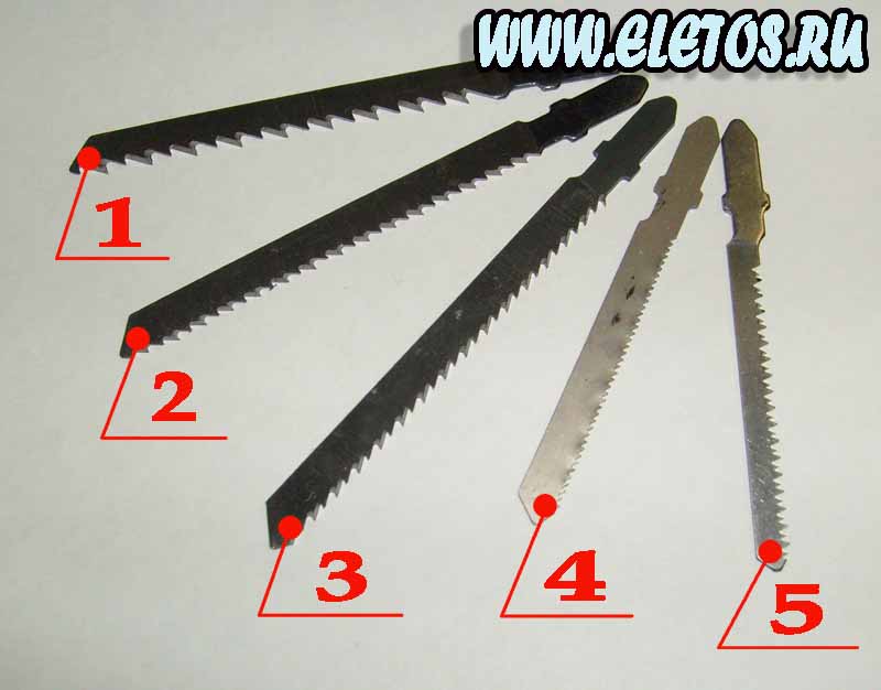

Сообщения: 7490
Re: Пробить шпоночные пазы в 3 зубчатых шкивах
У меня тоже шестерни с 2-мя болтиками были, как не затягивай, все равно разболтается. Решение нашлось быстро - электролобзик и пилка по металлу. Точность малая, зато шпонка встала очень плотно + подтянул ее одним из болтов.

не понял про лобзик. вряд ли сработает - как я просуну пилку в отверстие 8мм.

Александр_ писал(а):как я просуну пилку в отверстие 8мм.
Нужно просто её сточить, так что бы пролезла :)
Сообщения: 9116
Александр_ писал(а):не понял про лобзик. вряд ли сработает - как я просуну пилку в отверстие 8мм.
Пилки по металлу для э/лобзиков бывают и поуже. Можно и широкую подточить с обратной стороны.
Сообщения: 7490
Пилка номер 5 (:
