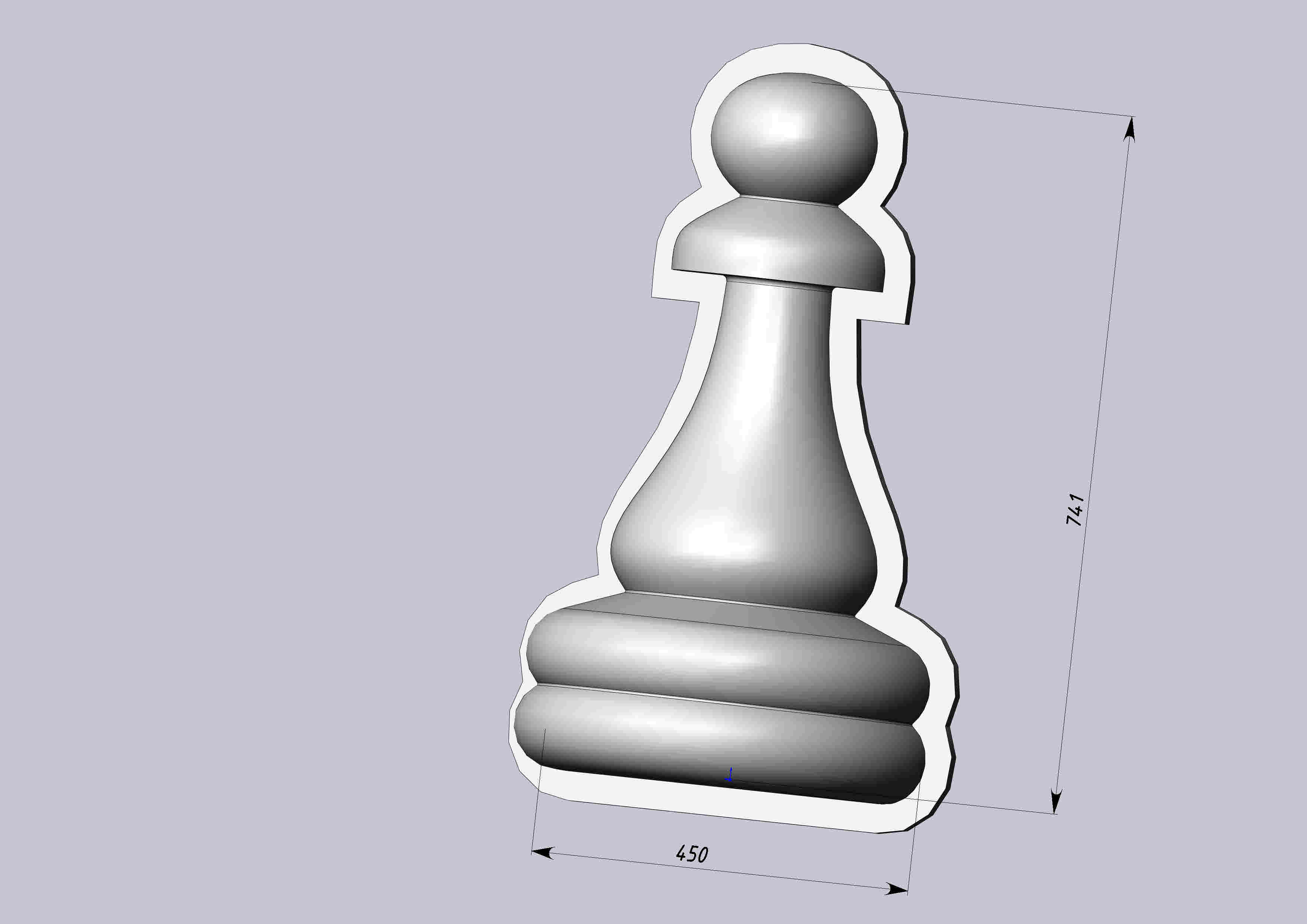

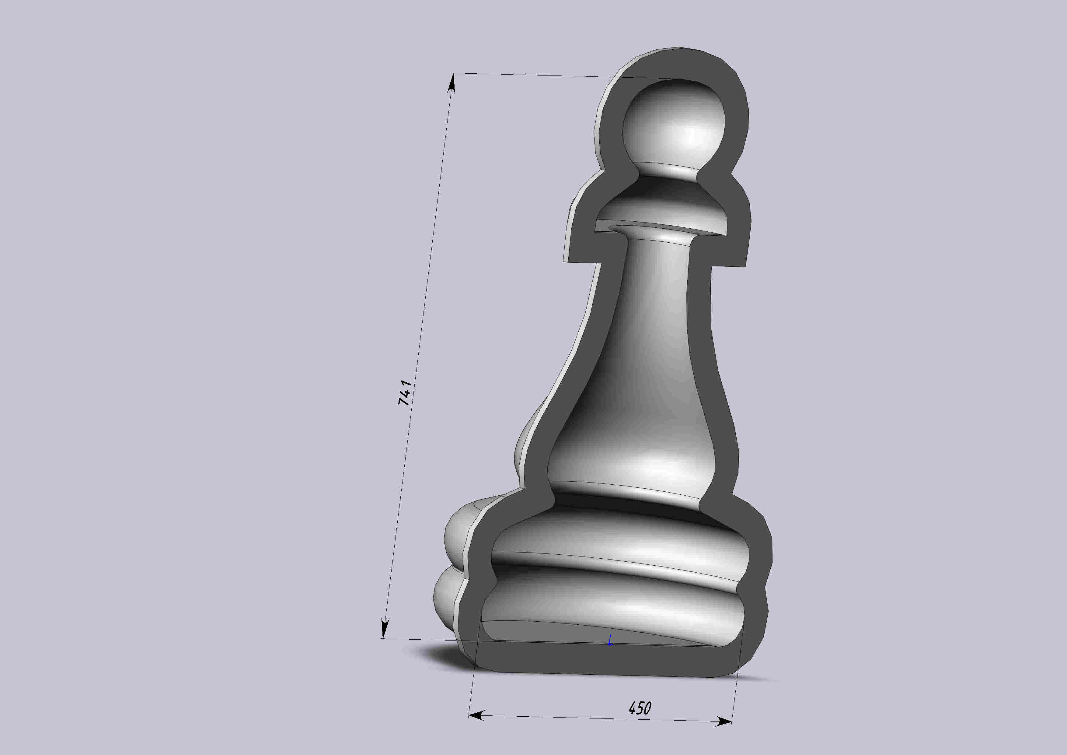

Всех приветствую!

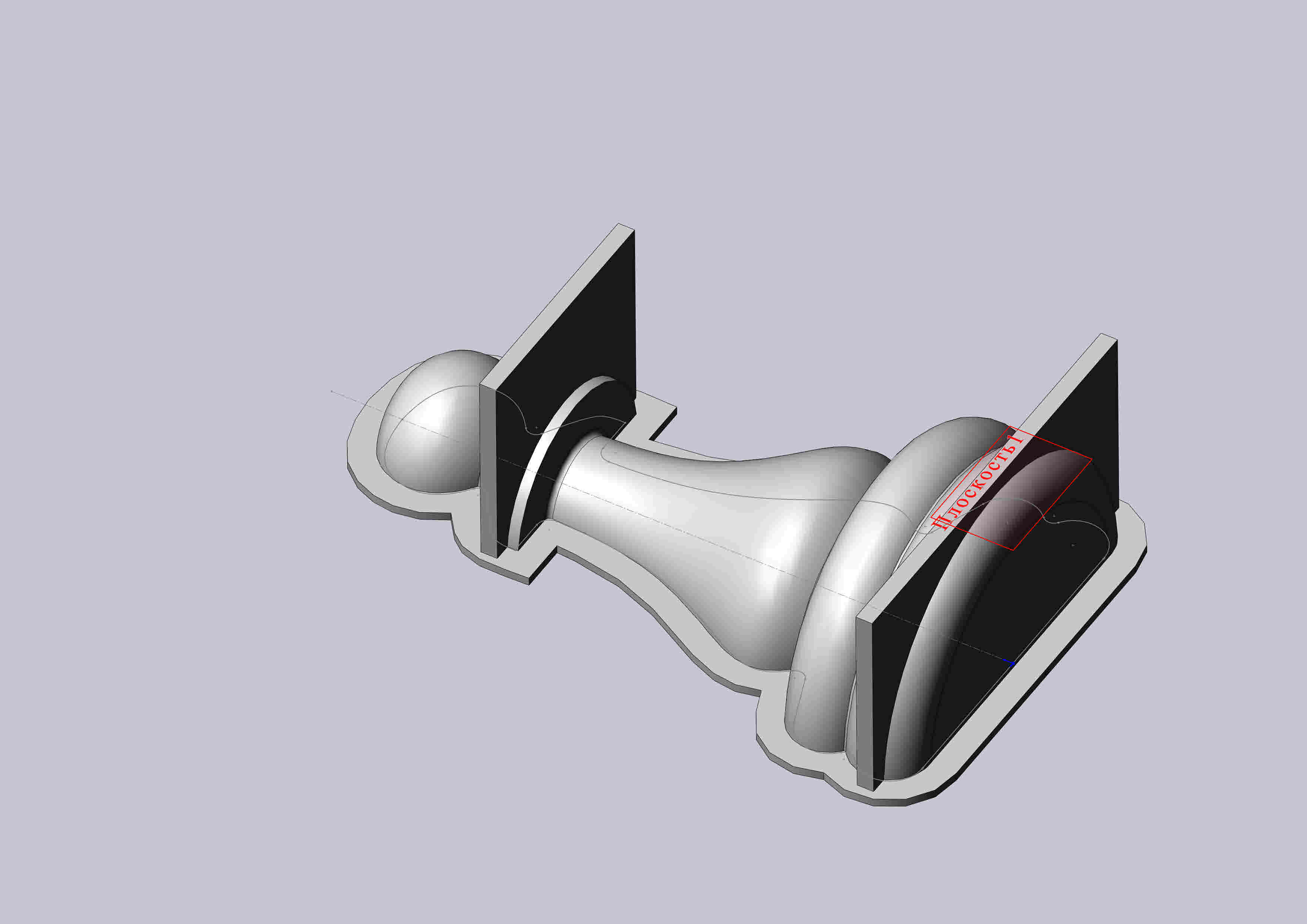

Требуется отфрезеровать мастер-модели половинок шахматных фигурок.
Всего 6 таких половинок соответственно. модель можно разделить на 2 слоя по оси Z.
Под технологию могу поправить модель.
В конце хочу получить именно то что на картинках. соответственно фрезеровать с переворотом. Допуски вообще нежесткие.
Территориально МСК
Территориально МСК

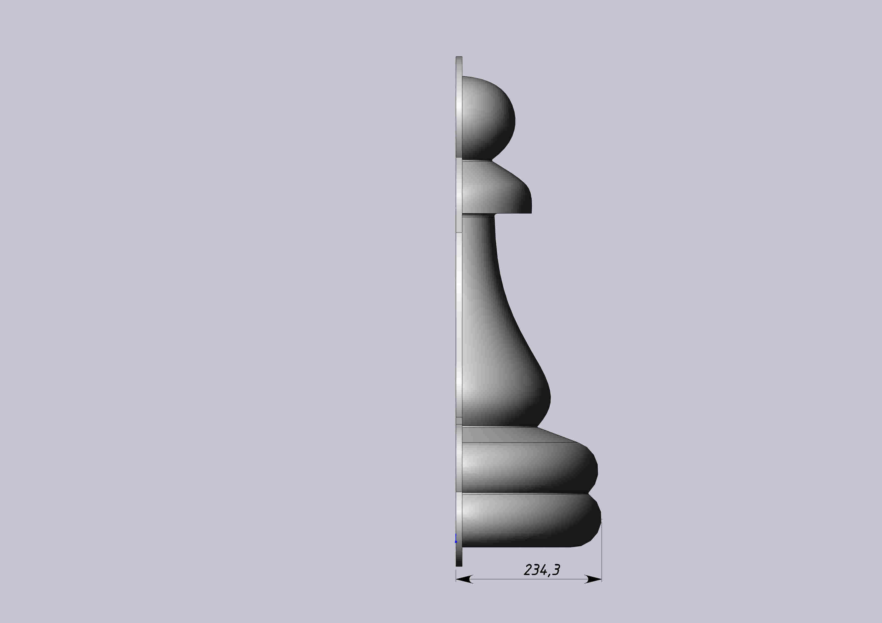

Материал?
Полка 234мм высотой... такую фрезу еще надо поискать
Может оттокарить, потом разрезат ьи приклеить на плоский шаблон?

Re: Фрезеровать мастер-модель из деревяшки
Это мастер-модели для литья в землю. материал-деревяшка, мдф, что у кого есть.
да. понятно что высота огромная.
Смело надо делить пополам. 120мм+120мм -думаю нормальный размер для фрезеровки.

еще 2 важных замечания:
1. модель можно разбить на 2 слоя по высоте 240мм и потом склеить
2. необходимо выбрать обе стороны, т.е. фрезерование с переворотом.
